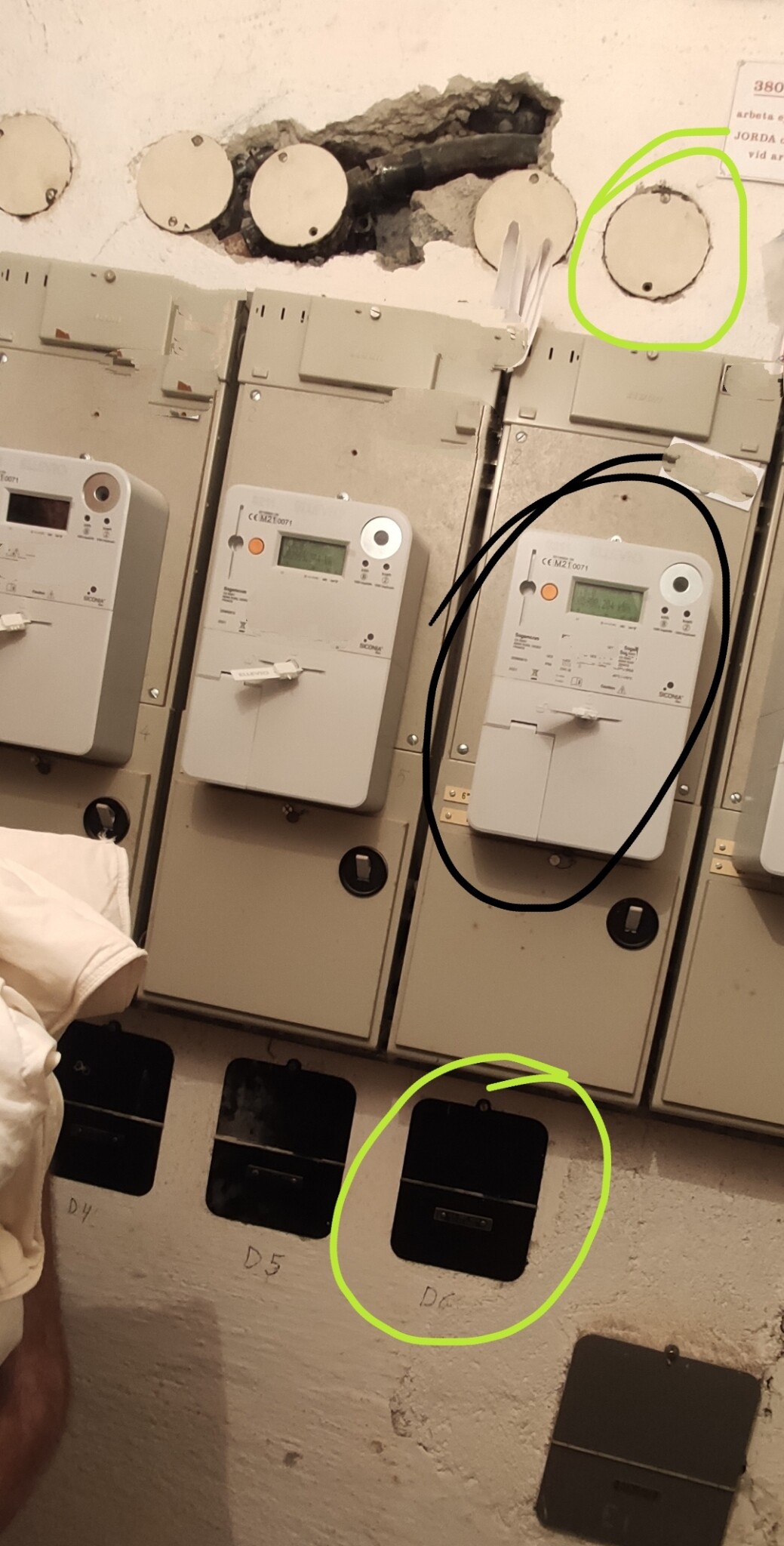

Jag skrev en annan tråd om att det är märkligt att jag verkar ha två stigare från källarens elrum, men bara 5 av 6 ledare är inkopplade i min central i hallen. En av ledarna är avklippt. Jag har en-fas
Det kan vara så att det är en stigare, och en som går vidare på något sätt, från min central vidare. För att klargöra detta, så vill jag nere i källaren, som jag kallar huvudcentral, se vilka stigare det finns från min säkring (svartmarkerad) . Det finns två grönmarkerade dosor som jag tror kan avslöja något, i alla fall den övre.
Vågar jag öppna den övre? 🕵️🙈. Jag kan innan givetvustänga av huvudbrytaren som är lokaliserad under mätaren. (Kommer inte pilla utan bara med ögat se hur många kablar)

Om du har enfas borde bara två ledare vara inkopplade plus eventuell skyddsledare.
Det var märkligt om du har dubbla huvudledningar.
Kanske parallella matande ledningar eller att man bytt ut en någon gång och lämnat den gamla vid sidan om?
På ditt abonnemang ska ju inga andra saker vidarematas som du ej förfogar över om du inte har ett förråd eller liknande någonstans.
Jag vet inte vad det är för doslock på bild men det går bra att öppna och kika. De är ju gjorda för inspektion.
