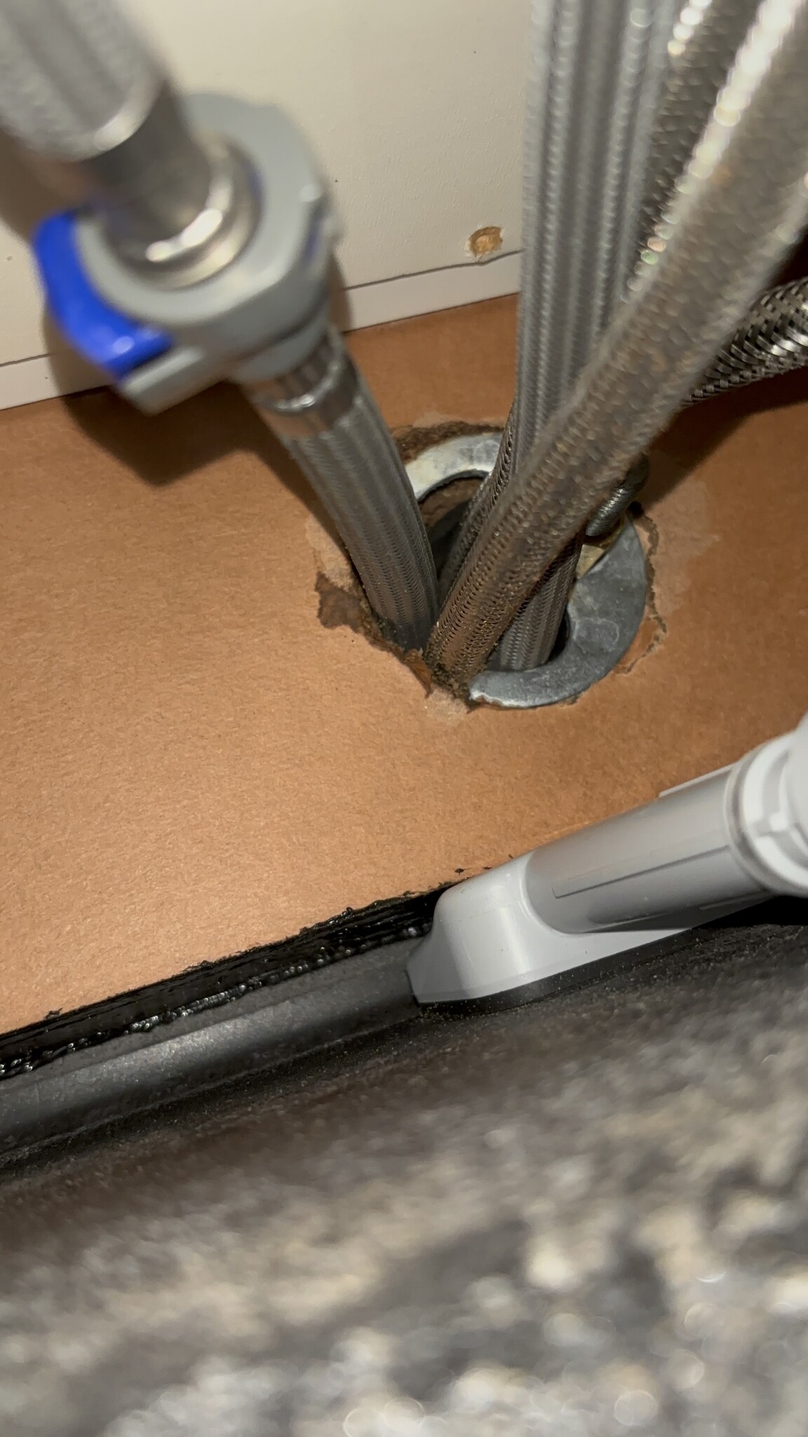

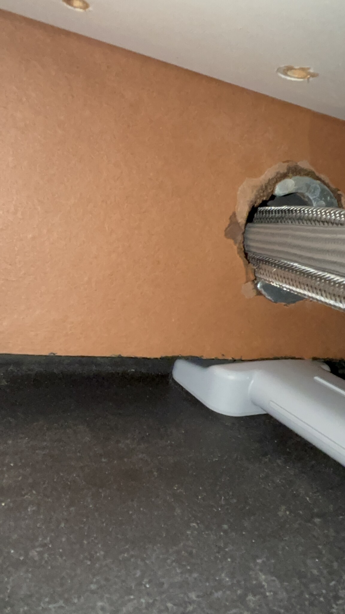

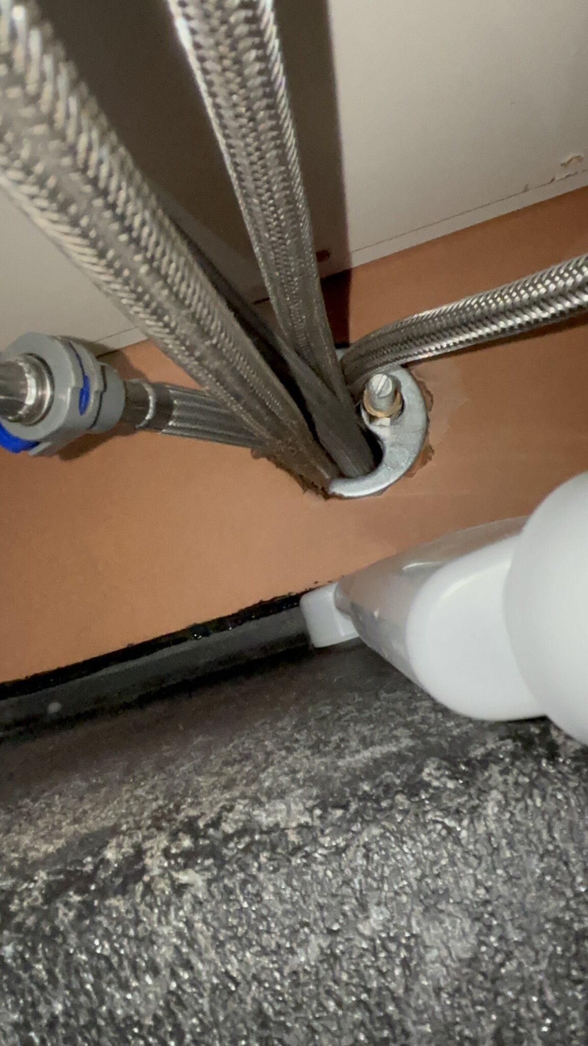

Jag installerade en bänkskiva förra året, men diskhon och blandaren sitter direkt i laminatskivan. Det verkar ha gått vatten på något sätt, eller bara rent tryck kanske och från andra sidan kan man se att botten har get vika där blandaren är monterad och går in .
Hur kan man åtgärda detta utan att behöva byta ut hela bänkskivan? Är det möjligt att lägga en stålplatta under för att förstärka skivan och sedan skruva fast den igen, eller är det nödvändigt att byta bänkskivan helt?

Är det en bänkskiva i laminat så är enda rätta att byta. Det är bara sågspån i den och den suger åt sig fukt som en svamp.

Blandare eller tätning mellan blandare och bänkskiva håller inte tätt.
Om du inte har sådan tur att du kan hitta en ny diskho som är större/djupare så man kan såga bort det som är förstört så återstår bara att byta bänkskivan. Förslagsvis till en med en diskho där blandaren sitter på diskhon och inte i laminatskivan.

Kan man inte sätta en metallskiva i mellan ”skohornet för blandaren” och bänkskivan ?

Byt till en rostfri diskbänk. Det är så jävla värt. Ett av våra bästa val när vi byggde nytt. Det enda jag ångrar är att vi inte tog alla ytor i rostfritt. Övrigt utom diskbänken är trä. Drog mig verkligen för laminat just av anledningen att ett litet jack kan förstöra skivan helt när (oundvikligen) vatten tränger in.

Jovisst kan du det. Ta loss blandaren, skrapa bort det allra sämsta av spånet. Pensla på i omgångar med till exempel rå linolja tills det är mättat. Undersidan förstärks med en plyfaskiva. Även den oljad.
Det bästa är naturligtvis att byta ut denna idiotkonstruktion mot en rostfri diskbänk.
Hålet för blandaren är förstörd av vatten som trängt in mellan blandaren och bänkskivan.
