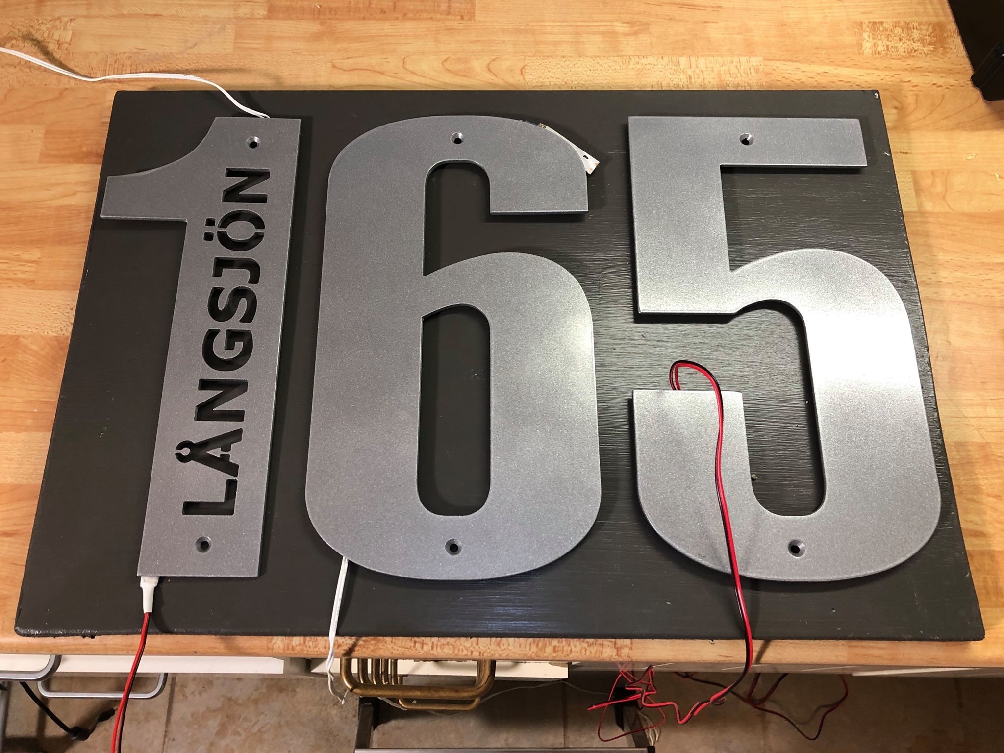

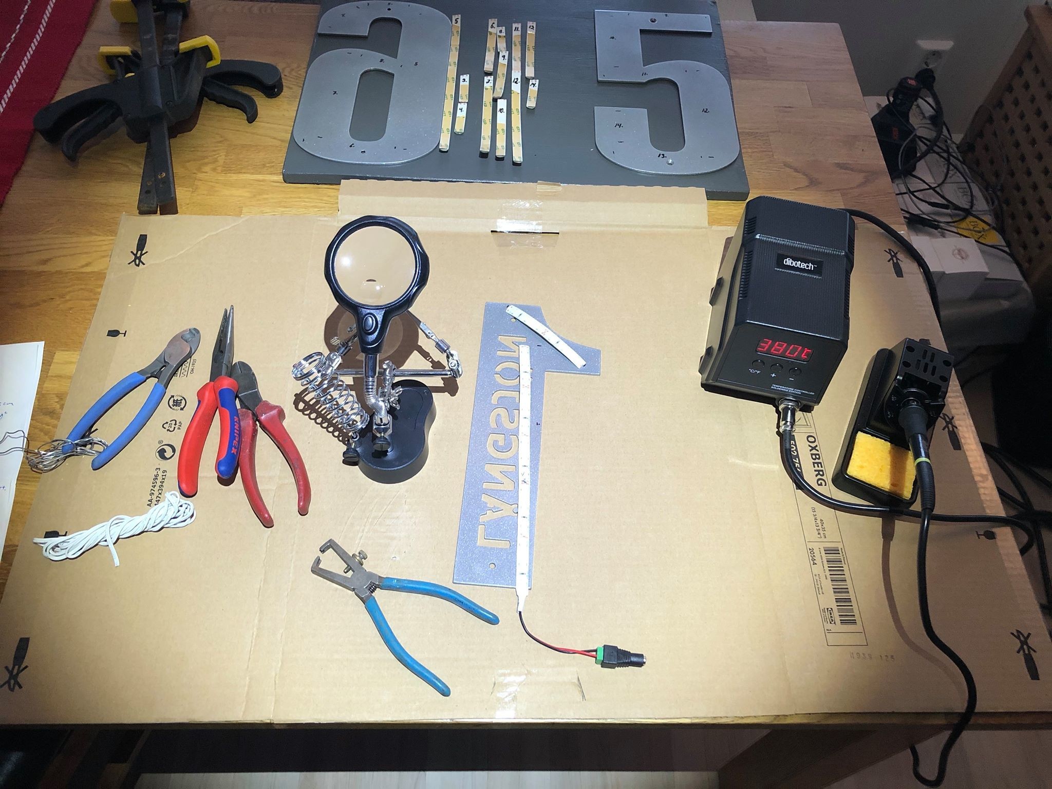

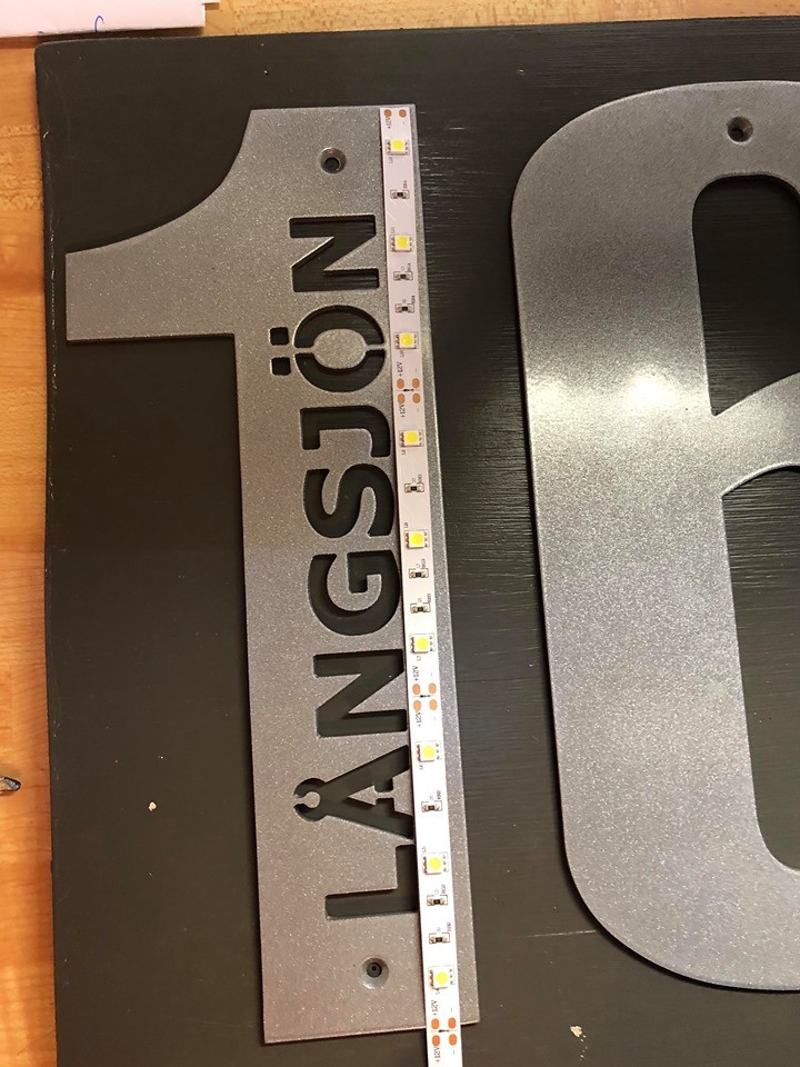

Ska jag använda blyat lödtenn eller blyfritt när jag löder små komponenter som t ex ledlister och 12V kabel? Varför ska man ha det ena eller det andra? Vart köper jag det bästa lödtennet? Ska det vara någon speciellt tjocklek på det? Med vilken temperatur ska jag jag löda?

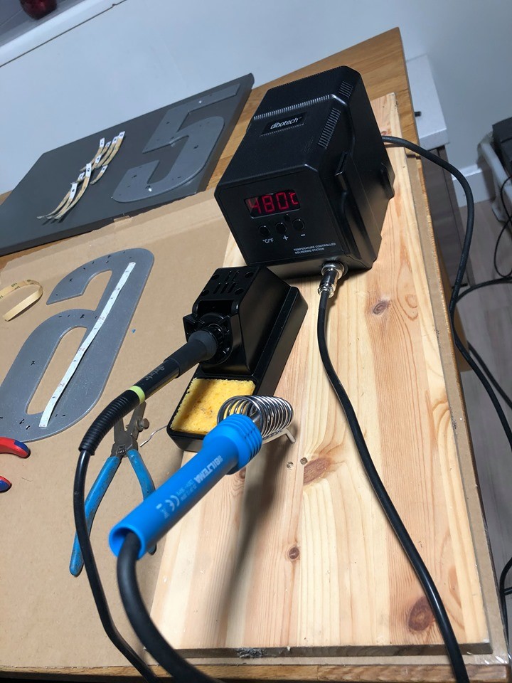

En varm lödkolv, uppemot 400 grader kan vara lämpligt så lödningen går fort utan att orsaka värmeskador.

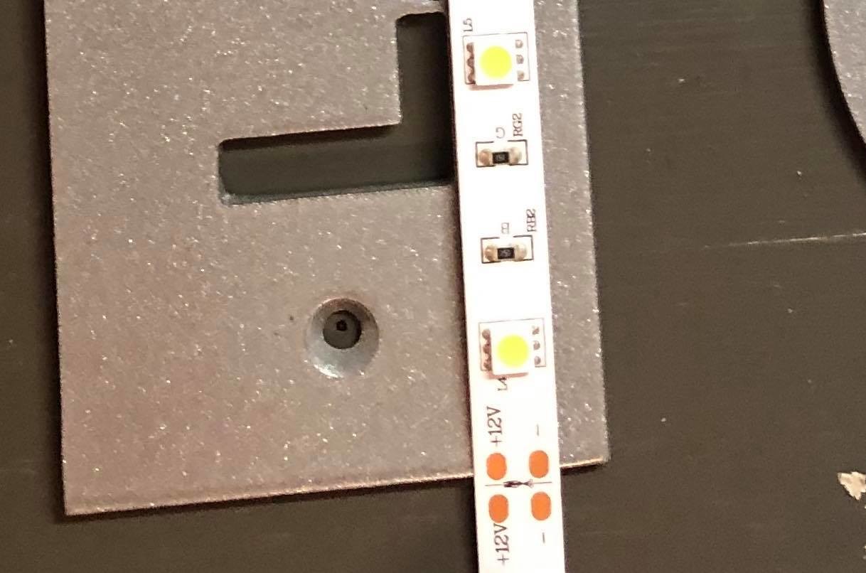

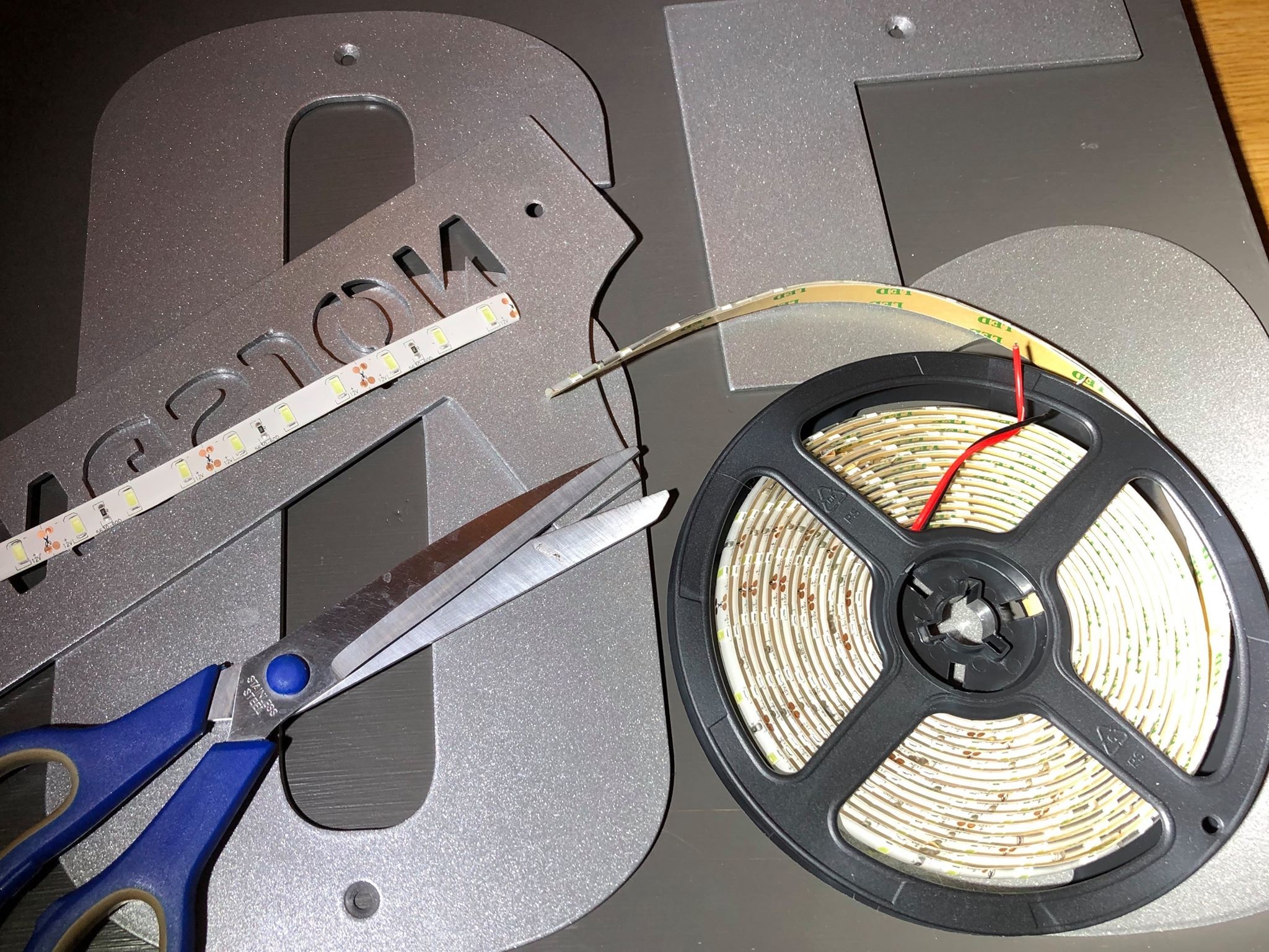

Dina LED lister kan ha haft en skyddslack på lödöarna som ska smälta av värmen men det tar lite extra tid och krånglar ibland.

Jag har lödat liknande LED-slingor som du visar, och det går på nolltid att få till en lödning på de öppna kopparytorna på listen.
Materialet "suger" ingen värme så tennet smälter direkt.
Det ser ut som du har de rätta grejorna för att lyckas med detta
Är det på andra ytor du försökt löda så är det kanske någon beläggning eller materialet som gör att det är svårt att få till en bra lödning.

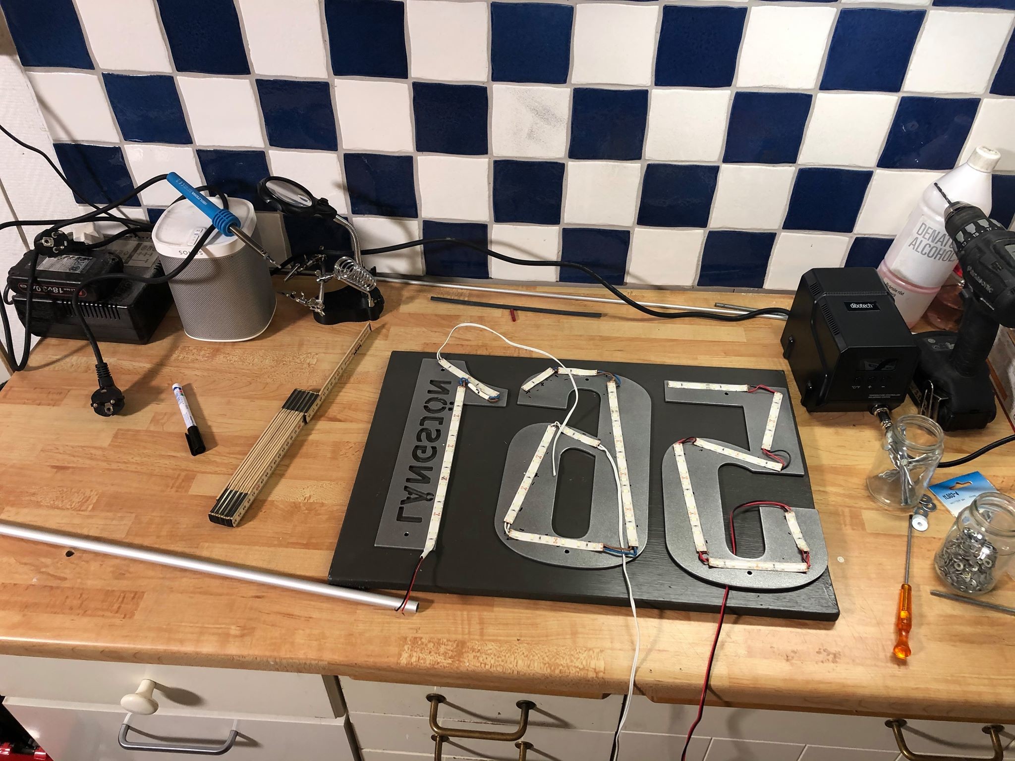

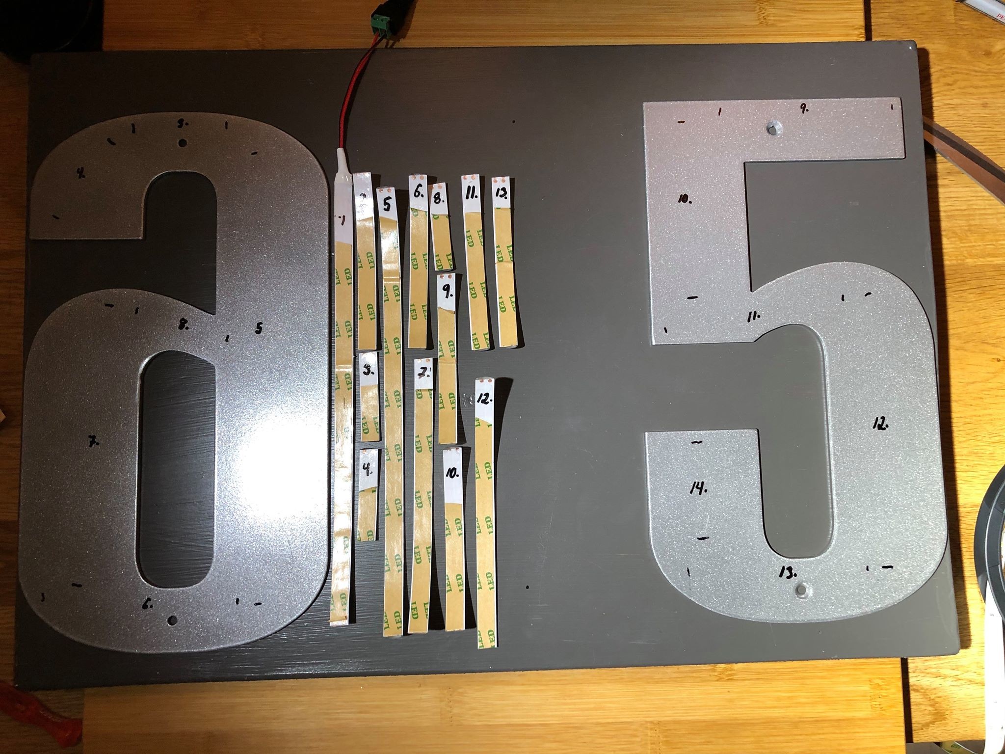

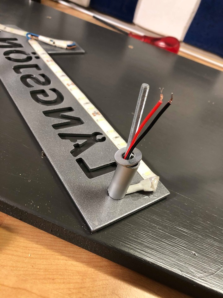

Ja rätt grejer har jag nog men det är handlaget som felar tror jag
Jag tror det kanske berodde på (som tidigare medlem skrivit) att eftersom det är en list för utebruk så är det silikonhölje på ovansidan så där går det inte att löda om jag inte ska skrapa bort det. Sedan på undersidan var det klisterremsa och det berodde kanske på att jag inte fick bort klistret ordentligt när jag värmde som gjorde att det var svårt...
Men jag tyckte att det var problem även då jag fått lödtenn både på lödöarna och på ledaren. Jag hade hög värme också så det kan väl inte bero på det? Kan man ha för hög värme kanske?
Vad händer om man har för hög värme när man löder. "osar" lödtennet bort då utan att fastna?

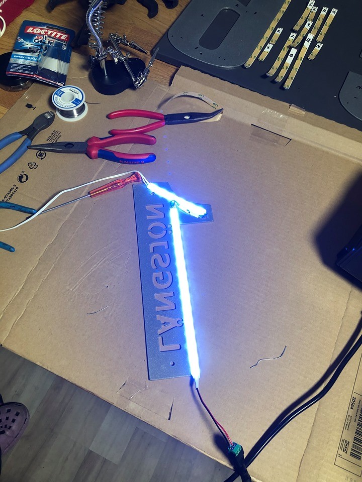

Att försöka löda på andra platser än de öppna kopparytorna är att be om problem.
Plastlisten är känslig för värme så trycker du lödkolven mot materialet under längre tid så skadar du det
Det tar inte mer än kanske 1-2 sekunder för att göra en lödning och få kabeln att fästa mot ytan.

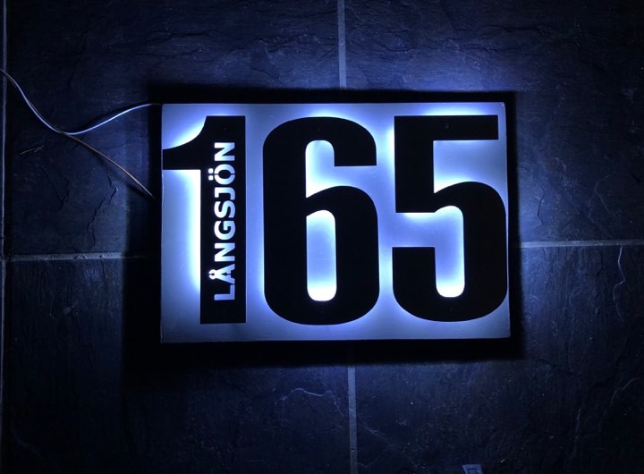

Nu ser det iallafall ut som att du har gått i mål med detta projekt.

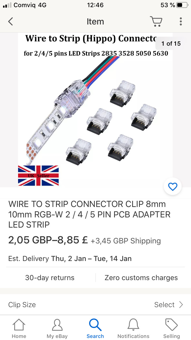

Finns även andra metoder för att inte behöva bli inlagd på psykhemmet.
sök på ”led strip connector” eller liknande så kommer massa varianter upp på wish, EBay, Aliexpress osv
