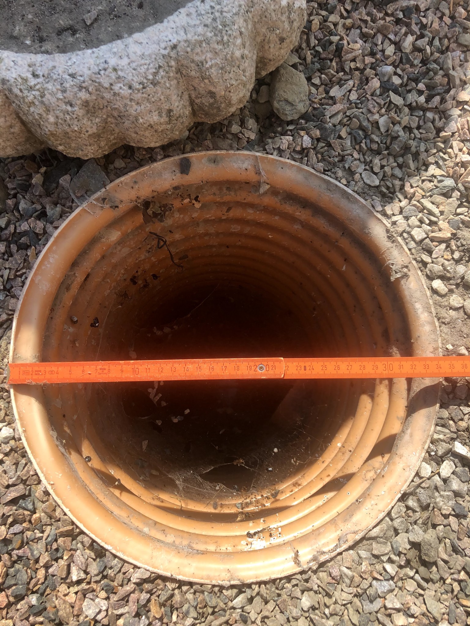

Hej. Har letat där men hittar inget i rätt dimension?
Tror nog att något av alternativen passar. Verkar som din brunn är av relativt modern standard. Om du som jag inte är så bevandrad i ”rörkrökarvärlden” kan man få god hjälp av Rinkaby i butik eller/ telefon
Du ska ha en teleskopbetäckning på den brunnen. Dvs en packning som sätts i en av rillorna på insidan av brunnen och ett lock med en bit rör på som trycks ner i brunnen. Glöm inte smörja packningen så glider den ner lätt.

Jag var inne på Rinkaby och snackade med dom, hittade teleskopröret man stoppar i men inget lämpligt lock, bara ett ganska dyrt i metall vilket känns onödigt.
Locket till en sådan brunn är i gjutjärn med tillhörande ram samt kostar en bra slant eftersom de oftast skall klara att köras på. Tror inte att jag sett något "billigt" lock med ram till en 340 brunn.

Detta borde väl passa? https://www.byggmax.se/lättbetäckning-a15-i-plast-med-teleskoprör-315x400-mm-p31390

Tack alla för hjälpen. Förstår nu vad jag behöver köpa
Någon som har artikelnummer eller liknande för gummimanchetten?
måste ju va den här:
https://www.rinkabyror.se/artikel/manschett-400-315-for-slatt-ror/
