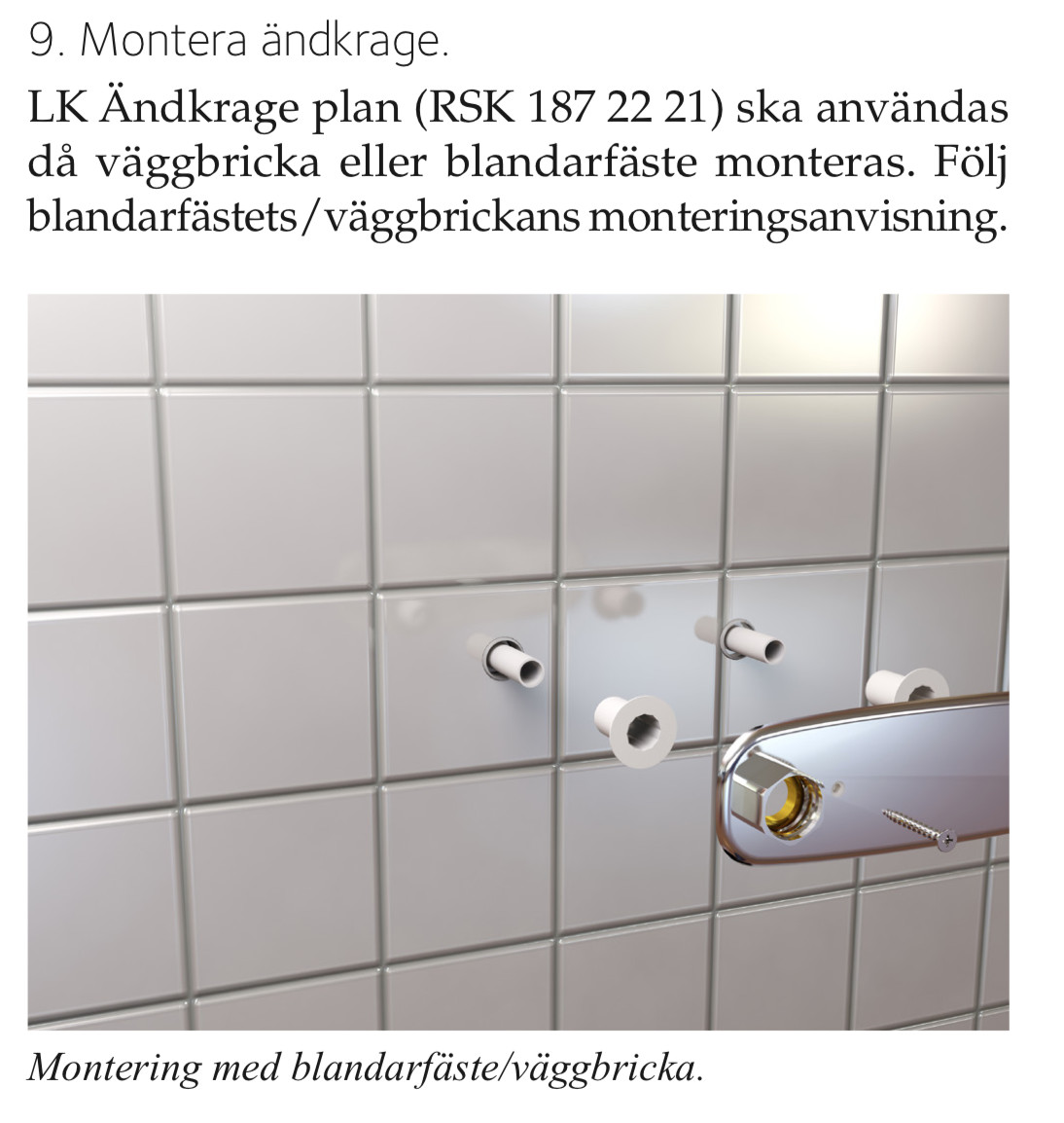

Menar du de "svamparna" eller så kallade ändkragar med hål igenom, RSK 187 22 21?
Badrumskakelvägg med monterade LK ändkrage plan (RSK 187 22 21) och en duschblandare.
Aha, var det den vi menade - Borde jag tänkt på, har ju en sån själv i källarväggen...

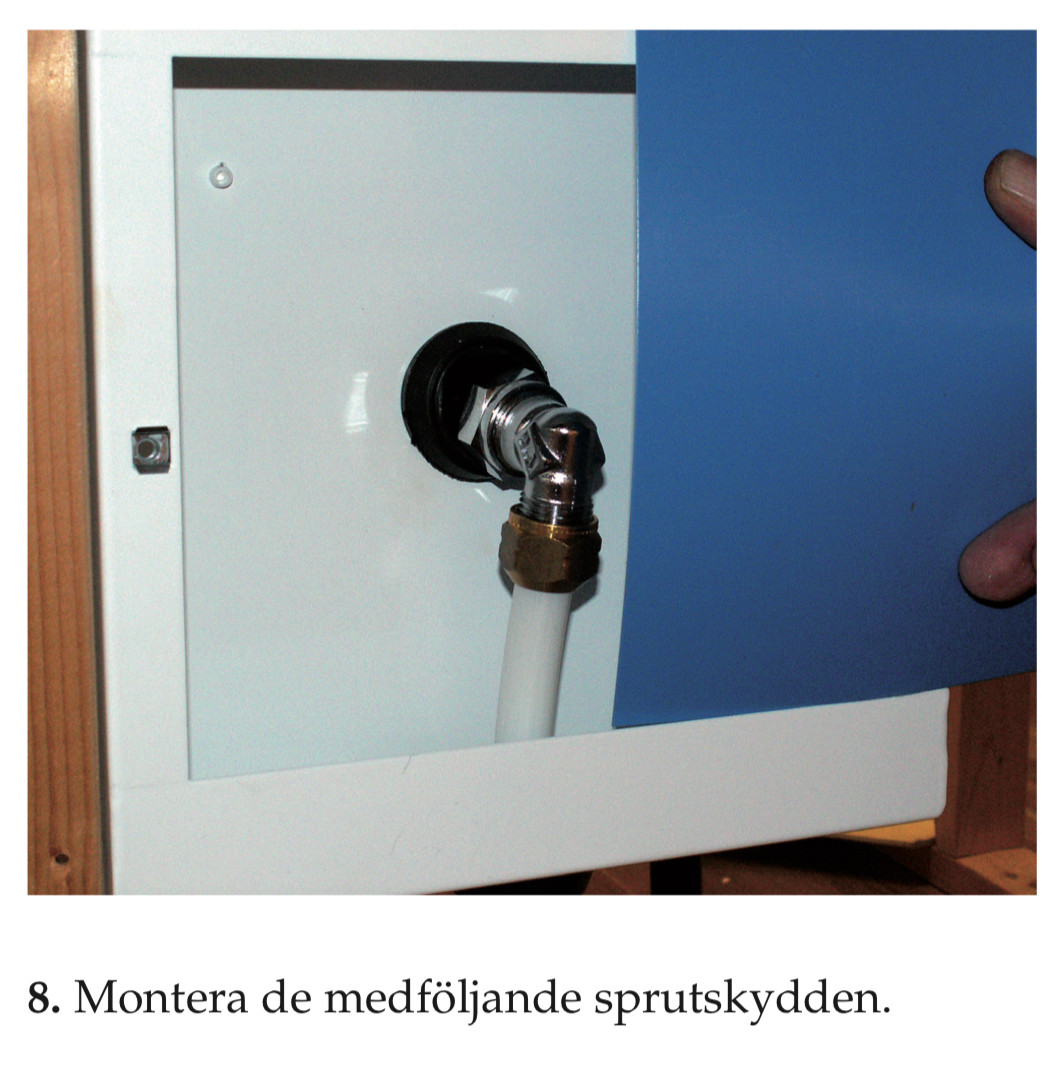

Antar du menar dom blåa skydden till Lk's fördelarskåp? Är skydd under byggtiden mot t.ex stänkande betong vid gjutning av platta. Bara att vika ihop lite och stoppa in i skåpet. Själv skippa jag dom och satte bara säcken som följer med över skåpet.

De medföljande sprutskydden
De behövs bara under byggtiden?
Efter att ha tittat på monteringsanvisningen så backar jag i den frågan. Hscn har rätt, är sprutskydd ifall det blir läckage så inte vattnet kommer ut genom skarven vid lucka m.m. ska nog montera mina nån dag också
