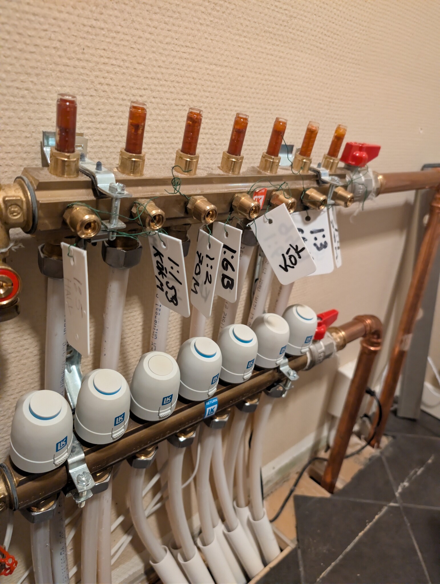

Har Lk systems vattenburen golvvärme och upplever vissa slingor kalla. Enligt bild så verkar två ställdon vara stängda. Går det att kontrollera dom på något sätt? Har plockat bort dom och piggen går att trycka ner. På den fjärde från vänster är den helt stum. Går det att få "liv" i den, eller är det byte som gäller?.
  • Lk Systems golvvärmesystem med flera slangar, ställdon och märklappar, två ställdon verkar stängda enligt texten ovan.
Blev det värme när du tog bort donen på kalla slingorna. Den som sitter fast som du säger. knacka på piggen som en hackspett med skaftet på mejsel, då brukar dom lossa och sen trycka på den ca 10 -15 ggr. Inga verktyg på piggen
Tack för svar, tänkte inte på det. Ska testa imorgon!
Blev värme när jag tog bort dom, innebär alltså att ställdonen är trasiga? Piggen släppte när jag knackade lite på den som du sa. Tack för tips!
