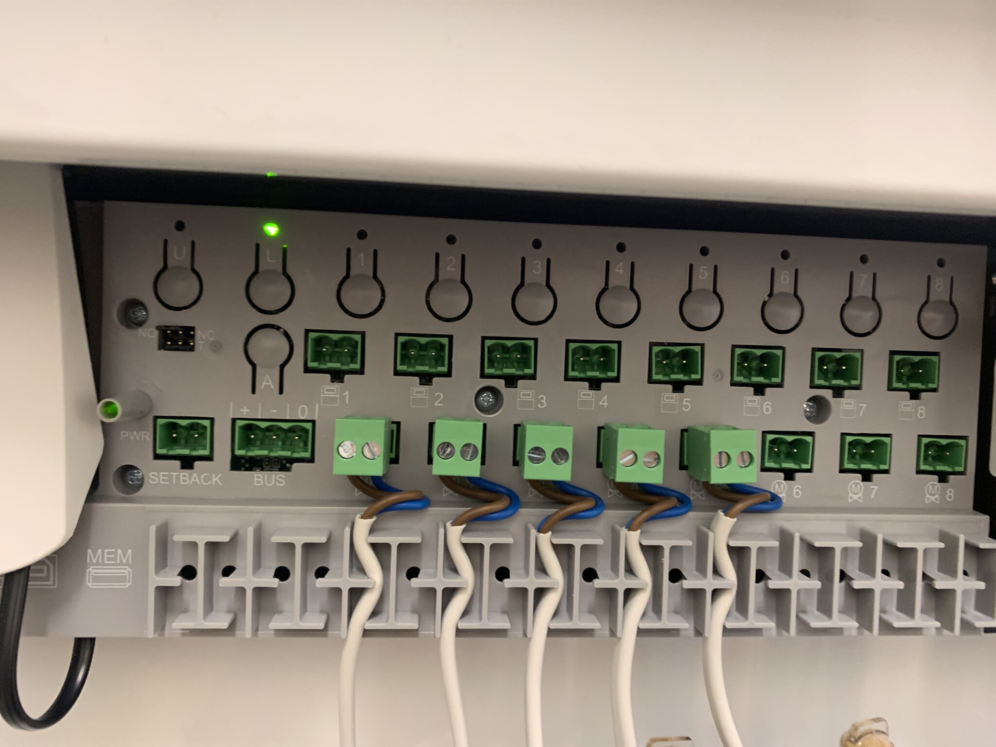

Mitt golvvärme funkade ej (köpt ny bostad) så kollade hur man löser det genom att läsa manualen. Manualen talar om att återställa - knapp A samt 8. Sen ska man lära in master systemet. Men knapparna gör ej enligt manualen så kan ej koppla upp igen efter återställningen.
Knapp L ska lysas grönt o sedan välja en slav enhet o trycka på dess L knapp vilket ska då lysa men lyses ej (se bild). Jag kommer inte vidare. Dessutom sedan återställningen så är det inget nätverk koppling in till maskinen (se bild med pekfinger).
Ville bara få värme och följde manualen till punkt och prick.
Någon som kan hjälpa?

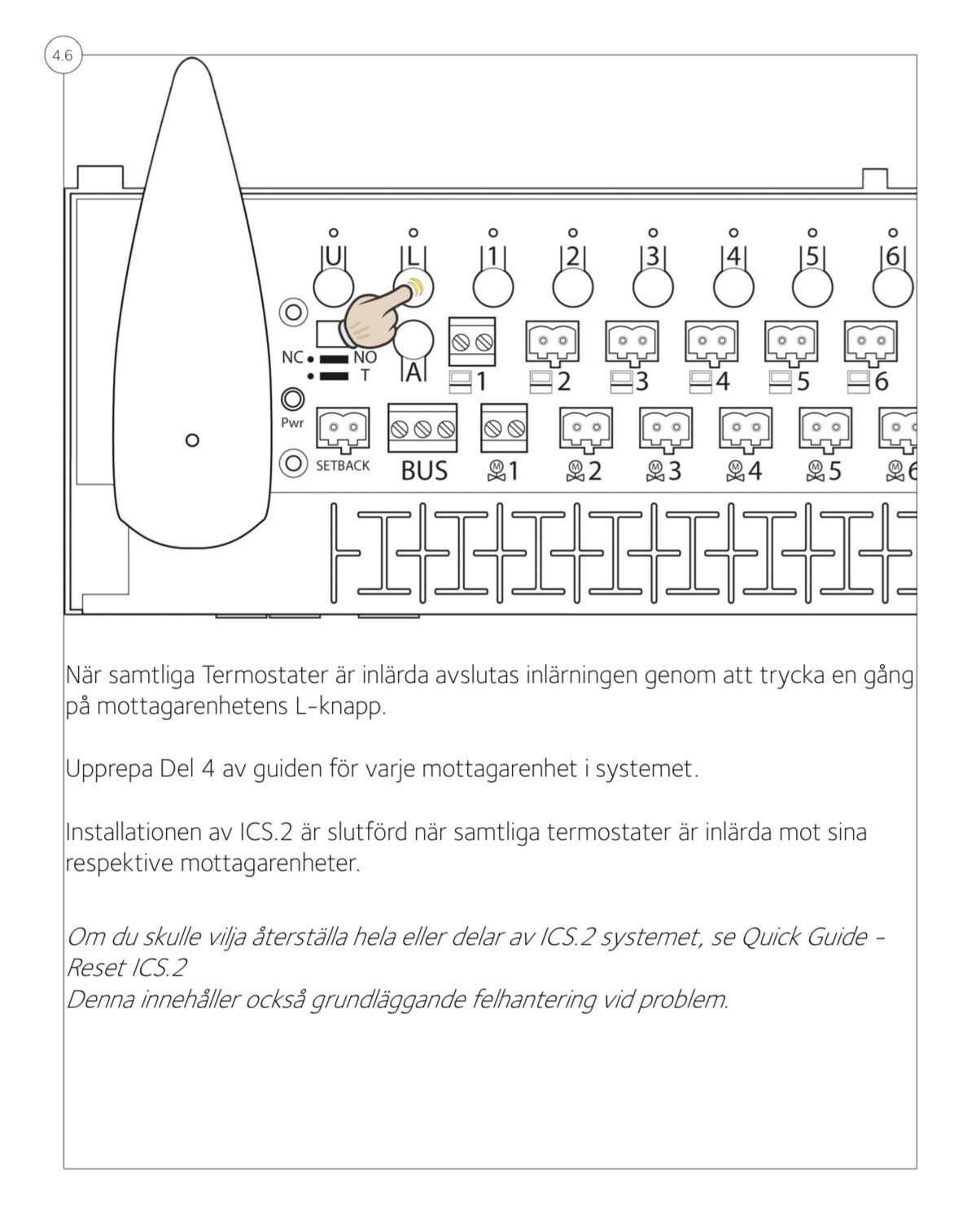

Har du gjort alla dessa steg i denna ordning?

En hand trycker på L-knappen på en mottagarenhet för termostat-inlärning enligt installationsanvisning.

Tusen tack för svar! Japp, har följt den ordningen. Kom så långt som MATE och sedan får jag error 08 vilket betyder att mastern är inte på inlärningsläge så kan inte således parkopplas. Jag har även följt stegen för att ställa den på inlärningsläge men jag lyckas inte.
