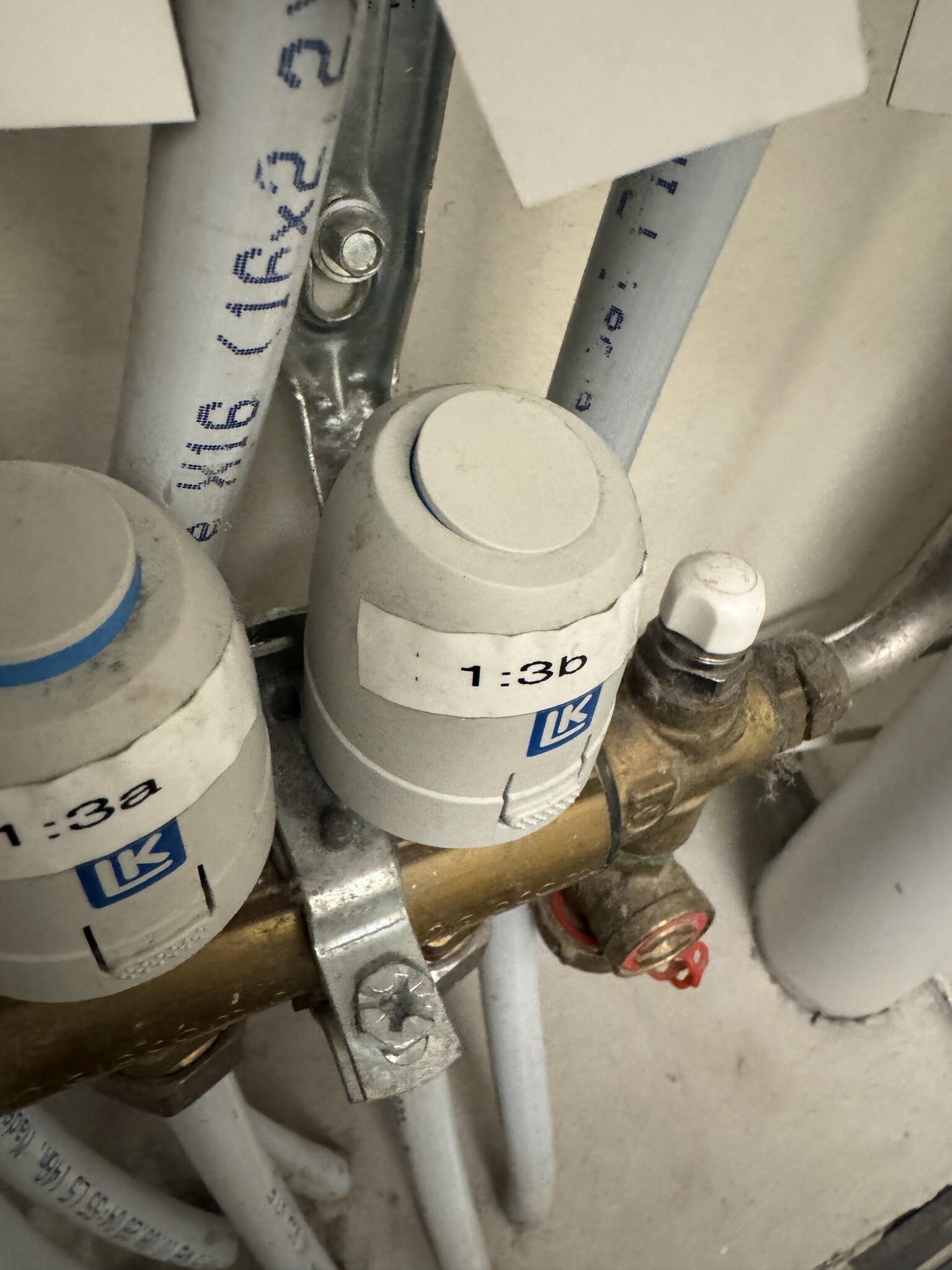

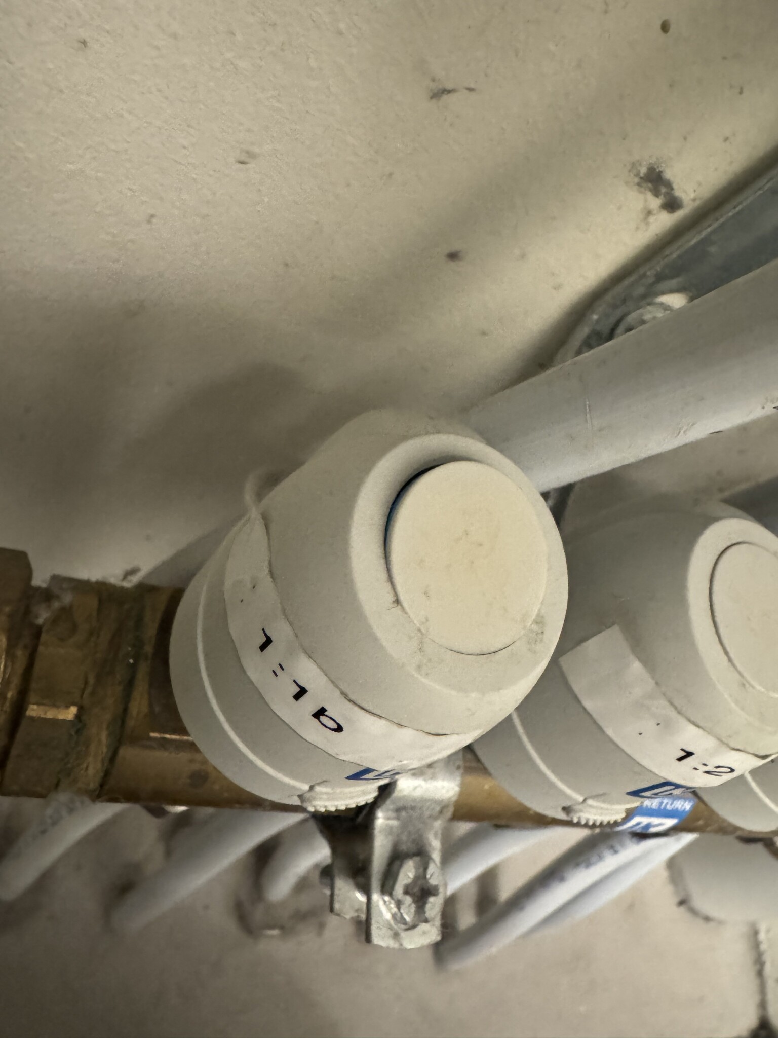

Hej. Nybliven med radhus sedan ett par veckor och har lite utmaningar med värmen. Huset har golvvärme nedre plan och element övre. Har ställt ned värmen på de trådlösa dosorna men när jag tittar på styrdonen så sitter övre blåa delen som ska röra sig snett och dessa rör inte på sig. Har motionerat alla piggar så dessa sitter inte fast. Är det ”bara” att köpa nya tror ni?
  • Styrdon på golvvärmeinstallation med etiketter 1:3a och 1:3b, sitter ovanpå rörledningar och är kopplade till vattenförsörjning.
  • Golvvärmestyrdon under en diskussion om värmeproblem i radhus.
Plasten i den har gett sig, allt vad plast heter är kallflytande och vid konstant påverkan, som med ett don som trycker ner, så ger sig plasten. Bara byta, behöver inte vara LK ( dyra ) finns billigare på nätet. Dom är säkert normaly Clost ( NC ) och spänning 24 V DC eller AC

Det brukar följa med som hattar som kan ersätta donen och manuellt med att stänga lite, finns inga, så passa på att köpa några stycken samtidigt. Bra att ha om något don säger upp sig, då går det att ställa ner värmen, om ett don tas bort, blir det full värme på den slingan.
Aha. Det är ju smart. Ska ringa några i morgon och se vad de rekommenderar. 👍

Sökerdu på LK ställdon,så är det hemska priser som syns. Här finns en del att beskåda, det som är viktigt är vilken dim det är på ventilens gänga och spänningen samt om det är NC,står på donet
