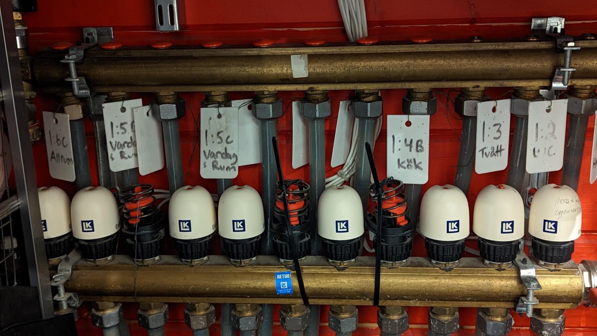

Ställdonen har börjat "poppa upp" efter ca 7 år, vad kan man göra för att få fast dem på sin plats igen?
Ska man limma fast dem med snabblim eller fästa dem på annat sätt?

Jag vet hur dom funkar, jag har själv haft LK golvvärme med trasiga ställdon.Henrik.woll skrev:
Man får ju vara lite händig och inte bara dras tvärs över. Tre buntband, ett som en cirkel runt toppen, och två från den på var sin sida neråt..typ..
Bra förslag, ska testa!D Dilato skrev:
Har funderat på ståltråd på samma sätt eftersom ställdonet fungerar som det ska om det bara sitter på plats
Konstruktionen är ju dålig som det är, med det tryck som behövs för att hålla dem på plats, så de ingenjörer som gjort denna konstruktion vet nog inte vad tiden gör med plast
Är det hela ställdon som börjar poppar upp eller plast locket?
Mina poppade också av.Tog bort dem permanent, justerade in flödet manuellt under en kall vintervecka och har inte saknat dem sedan dess. Bättre verkningsgrad för pumpen också.

Låter som du har för hög framledningstemperatur eller dåligt injusterat system då. Normalt så får man jämnare värme utan ställdonen.K Kjell-Åke Martin skrev:
HejJ Jaif skrev:
Jag hade perfekt värme tills ställdonen började "poppa upp" och då blev de slingorna för varma så att termostaten blev "lurad" och stängde ned övriga slingor, har ungefär framledningstemperatur på ca 28-30 grader vid 0 grader ute
Plocka av de andra ställdonen också då.K Kjell-Åke Martin skrev:
Blir det för varmt med ställdonen avplockade så framledningstemperaturen för hög.

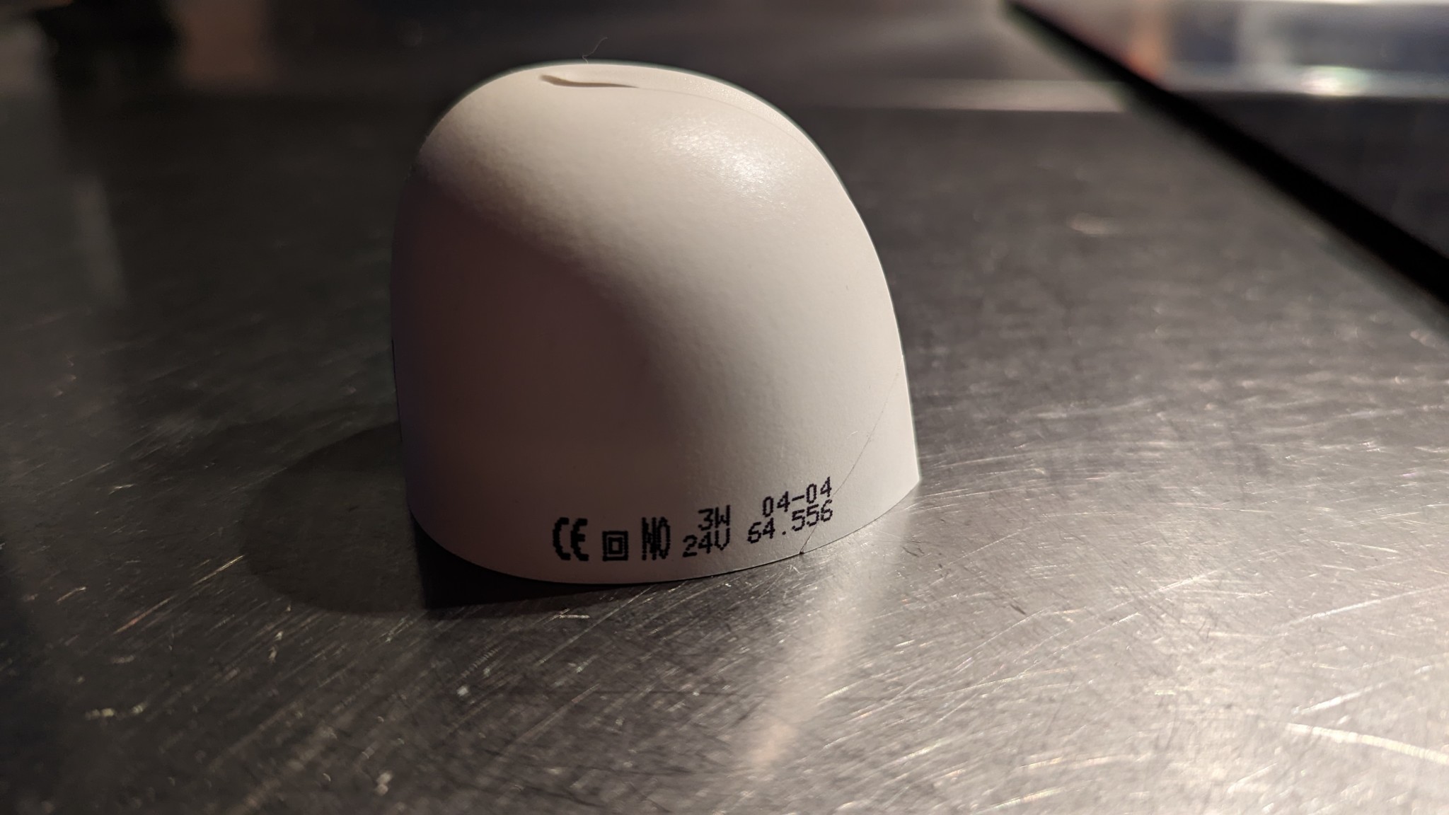

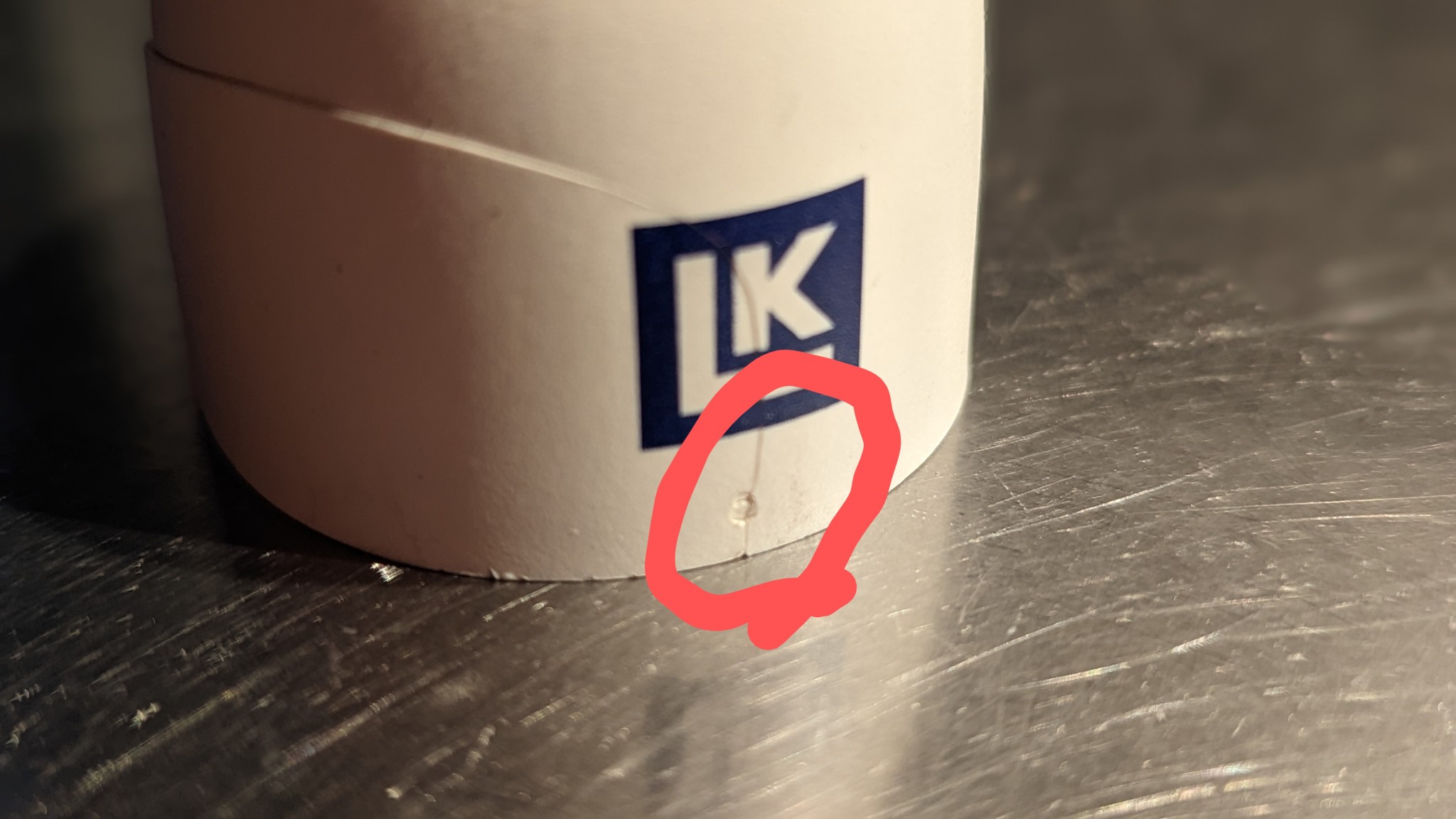

Lägger in några bilder hur de ser ut. I tillverkningen gissar jag att gjutverktyget gjort en liten fördjupning i plasten. Alla huvarna börjar spricka i den gropen, se bild.
Superlim håller inte att laga med, gissar att fjädern är för stark. Har sökt runt lite här för att se om någon lyckats laga, men ståltråd eller buntband verkar vara tipsen.
