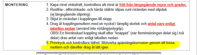

Jag skulle behöva demontera och montera en
LK AX16 G15 klämmringskoppling rsk 4814374. Hur hårt drar man åt dom? Det kan väl omöjligt vara fingertight och sen 1,5 varv igen. Det gäller väl bara första gången?

Du har ju redan dragit åt den en gång. Dra bara muttern tills du känner att du har nått motståndet.

Tackar! Då kör jag så!
En till fråga, gäller detta klämringskopplingar generellt? Då menar jag andra leverantörer av pex klämringskopplingar men även de för koppar?

Gäller även för koppar. Man ska även göra på det sättet efter första åtdragningen, såhär säger vatettes monteringsanvisning t.ex.,
Del av en monteringsanvisning med markerad text om att motverka spänningskorrosion genom att lossa muttern och sedan dra åt den lätt igen.
