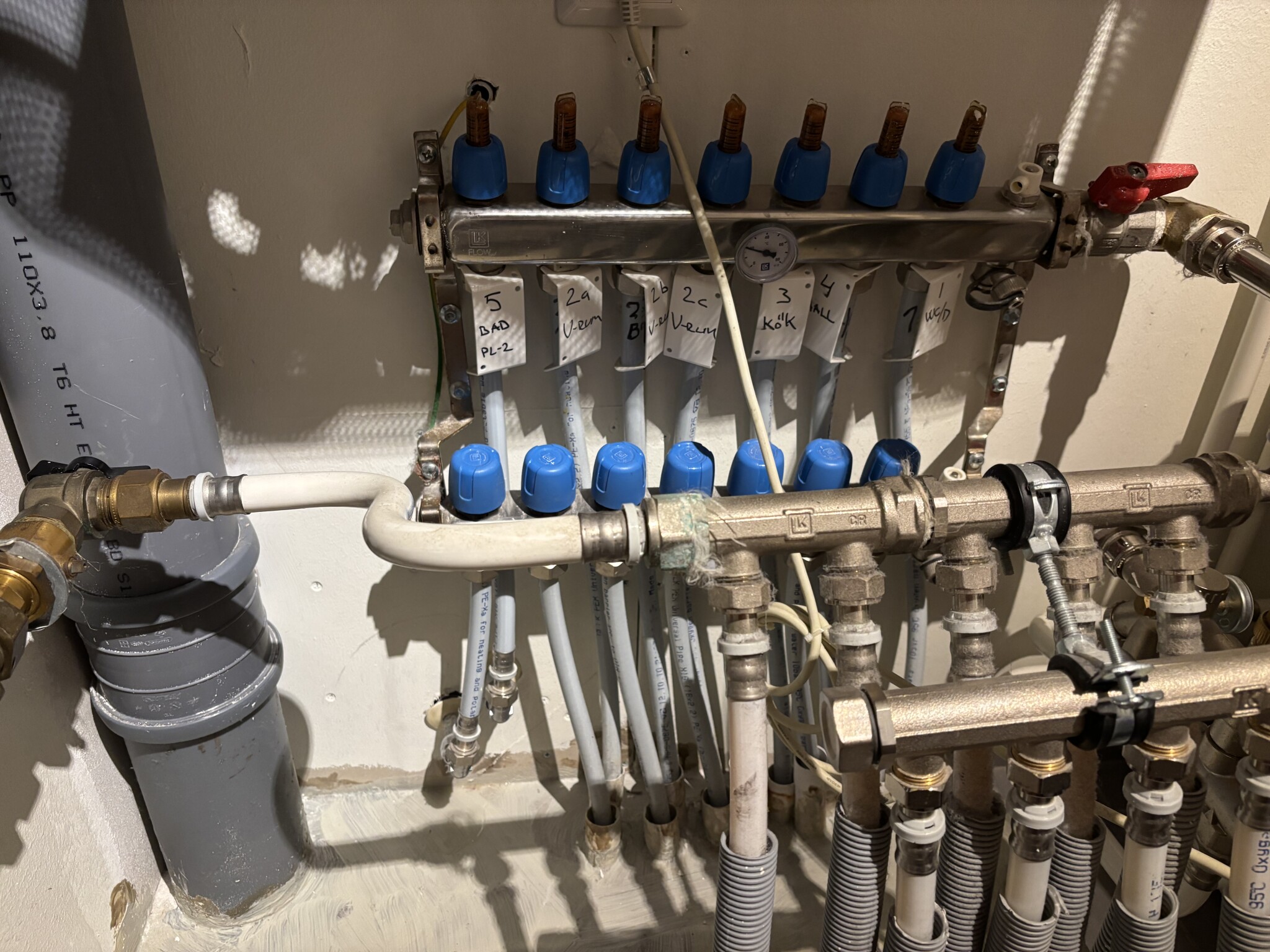

Märkte idag läckage från anslutning ”5 BAD PL-2”. Det är anslutningarna som går in i väggen som det läcker ifrån. Har svårt att lokalisera men verkar komma från båda två, inifrån väggen. Knappt märkbart men blir till slut en pöl på golvet. Det är inte kontinuerligt flöde.
Vad gör jag i väntan på VVS, stänger kretsen? Gör jag det med nedre blå handmanöverdonet? Genom att vrida denna eller ska den blå huven lyftas av för att komma åt något vred?

Syns det att det är flöde i mätaren ovanför, så stänger du med att vrida på den blå delen, tills markeringen är i topp. Sen skruvar du ner den blå nertill i botten, då ska det vara stängt mot bad-slingan
Skriv upp vad flödet är innan du stänger, det ska ju tillbaka sen.
