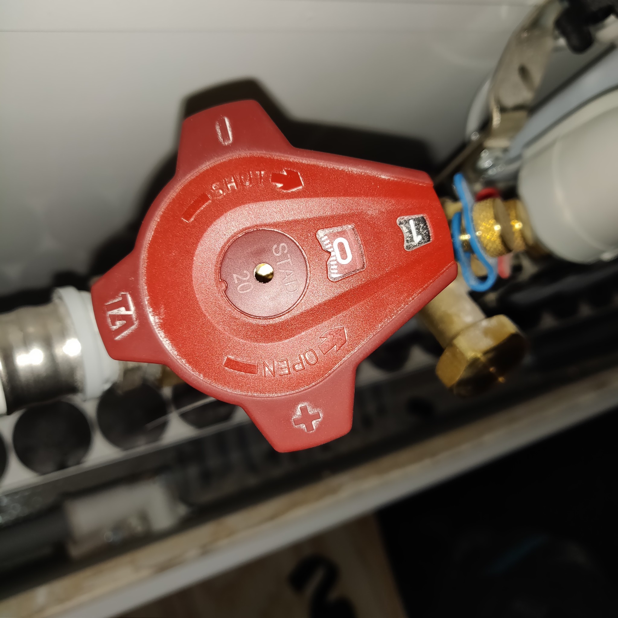

Den är säkert låst med sexkantsnyckel mitt på vredet
J
Om du tittar i underkant på vredet så är det nog en klack som sitter på vredet och tar emot en annan på ventilen , kan vara så att vredet måste lyftas av och flyttas , du får se vad du hittar
Den ser ut såhär.

Jepp Inte helt säker på den modellen av TA hur man lossar låset och kan vrida upp till ex. 5 men finns säkert någon här som kan , har bara gamla grejer i huvudet , men ska gå att öka till 4,5 - 5 om jag inte har helt fel , samt att minnet svike lite på om noll är max flöde eller stängt just nu
När jag vrider ner den på noll så blir det tyst i rören, borde vara helt stängt då? Ang injusteringsventlierna, borde man inte kunna skruva ner dem till botten också? Hur mycket jag än skevar på dem, typ 20 varv, så händer inget alls.

Det med noll är stopp på flödet , samt att någon som vet bättre kommer in och säger hur du ska ändra på vredet för mera flöde , eftersom det är LK så finns säkert en lista på vad flödena ska vara för varje slinga vid öppna termodon och ska justeras efter den

Kanske för lågt flöde så de inte reagerar , det är flödet som kommer uppifrån som ska trycka på en liten skiva i dom som gör att dom sjunker ner och visar ett värde , därav det med att öppna ventilen
Ett huggskott kolla om du kan ta bort vredet och vrida direkt på axeln , sitter nog en skruv under brickan på topp , bara tills du vet hur låsningen är ,

Nu har jag lyckats lossa låset och få upp flödet till 4,5. Nu reagerar justeringsventiler och jag ser att en slinga har runt 1,0 l/min högre flöde. Men hur mycket jag än vrider på ventilen så ändras inte värdet på den. Är det ventilerna på återflödet man ska justera istället? Dvs de som är kopplade till termostaterna? I så fall, hur gör jag det?

4,5 på ventilen är i princip raka rör
Nej det går inte att reglera manuellt på flödet med termodonen , flödet ska ställa in med termodonen borta , det är ett max som ska vara för varje slinga , termodonen ska bara öppna och stänga lite i taget när termostaterna i rummen säger till .
Vad har du för temp ut nu på översta fördelaren , det är den som går ut , , Händer inget när du vrider på svarta ringarna under blå hatten , att någon har mer flöde kan bero på att den slingan är kortare , vad står dom andra på nu

31 grader. Den nedre visar 29. Det händer inget när jag skruvar på de svarta ringarna. En har knappt 3, de andra drygt 2.

Prova att skruva på själva mätarrröret ta det lite försiktigt , inte helt sams med LK , mer med andra fab. , det med 31 ut och 29 hem , lite för lite diff ska vara ca 4 - 5 C som tumregel , Eftersom det är LK så har det varit en läggningsritning med i spelet så finns det även värden på flödena för varje slinga , LK lämnar alltid det med

Problemet är ju att det inte går att justera flödet per slinga. Hur mycket jag än vrider på de ventilerna så ändras inte flödet i den mätaren.
