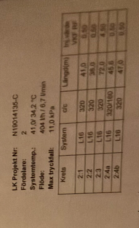

Har vattenburen golvvärme med fjärrvärme som uppvärmningssystem. Har LK golvvärme med termostater i varje rum. Har två bekymmer.
1)Har upptäckt att golvvärmen i badrummet inte reagerar på om jag sänker termostaten, jag har just nu sänkt till 17 grader men det är fortsatt 23 grader i rummet. Ställdonet är alltid i ”fullt öppet läge”, har testat att ”motionera” piggen under ställdonet och den sitter inte fast.
2) Det andra bekymret jag har är att kökets golvvärmeslingor är uppdelat i två, men det verkar vara ojämnt flöde då ena delen värms upp mycket mer än den andra (2:4b varm men 2:4a kall). Det är endast en termostat för köket. Om jag höjer temperaturen på termostaten så öppnar sig ställdonet på 2:4a, men det blir ändå skillnad i värmen på golvet.
Har bifogat bilder på planskiss, beräkningar och golvvärmesystemet. Är det dags att koppla in rörmokare eller vad mer kan jag göra?

  • Tabell över vattenburen golvvärmesystem med tekniska specifikationer för olika slingor och kretsar, inklusive flöde och tryck.
Behövde byta ut båda ställdonen sen var det löst
