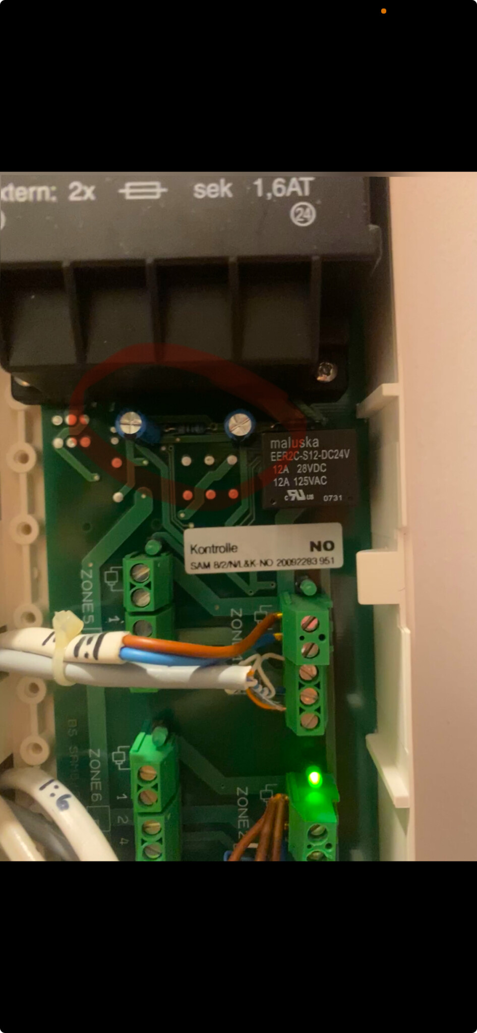

Plötsligt började det låta i vår gamla golvvärmecentral. Har lokaliserat det till nåt som kallas "LK Kopplingsbox V".
Närbild på en LK Kopplingsbox V med anslutande rör och en temperaturmätare, del av en golvvärmecentral i ett äldre hus.
Nån som har en aning om vad boxen gör och vad som orsakar ljudet? Nåt relä eller liknande?
Boxen är från när huset byggdes för 20+ år sedan.

Låter som ett relä som konstant å snabbt slår till/från.
[länk]
Om ni använder rumstermostaterna så är det nog utbyte kopplingsboxen/reglercentralen som gäller.
Ljudet synkar med några gröna LED till höger som blinkar toksnabbt.
Tror inte att vi använder rumstermostaterna längre.
Kopplade ur strömmen till boxen så får se om det märks nåt under hösten...

Har du reglerdonen kvar på golvvärmeventilerna?
Om du inte använder termostaterna så ska du väl t bort donen.
Det låter som 50 hz, nån likriktare som fått genomslag ?

Jo, men dert finns ju lite smartness i den också som väl ändå drivs med DC kan tro?
Pumpreläet känns ju misstänkt som ljudkällan.
Ventilmotionering
Boxen är standardutrustad med funktionen ventilmotionering.
Det innebär att ställdonen görs strömlösa en gång varje dygn varvid ventilerna öppnar.
Pumplogik
Möjlighet finns att koppla in golvvärmeanläggningens cirkulationspump på kopplingsboxens potentialfria pumprelä.
Cirkulationspumpen kommer då att stanna när alla ställdon i anläggningen är stängda.
Pumpen startar på nytt när någon termostat i anläggningen kallar på värme.
Pumpstart och pumpstopp sker dock med en viss fördröjning.
När pumplogiken är inkopplad motioneras pumpen en gång varje dygn.

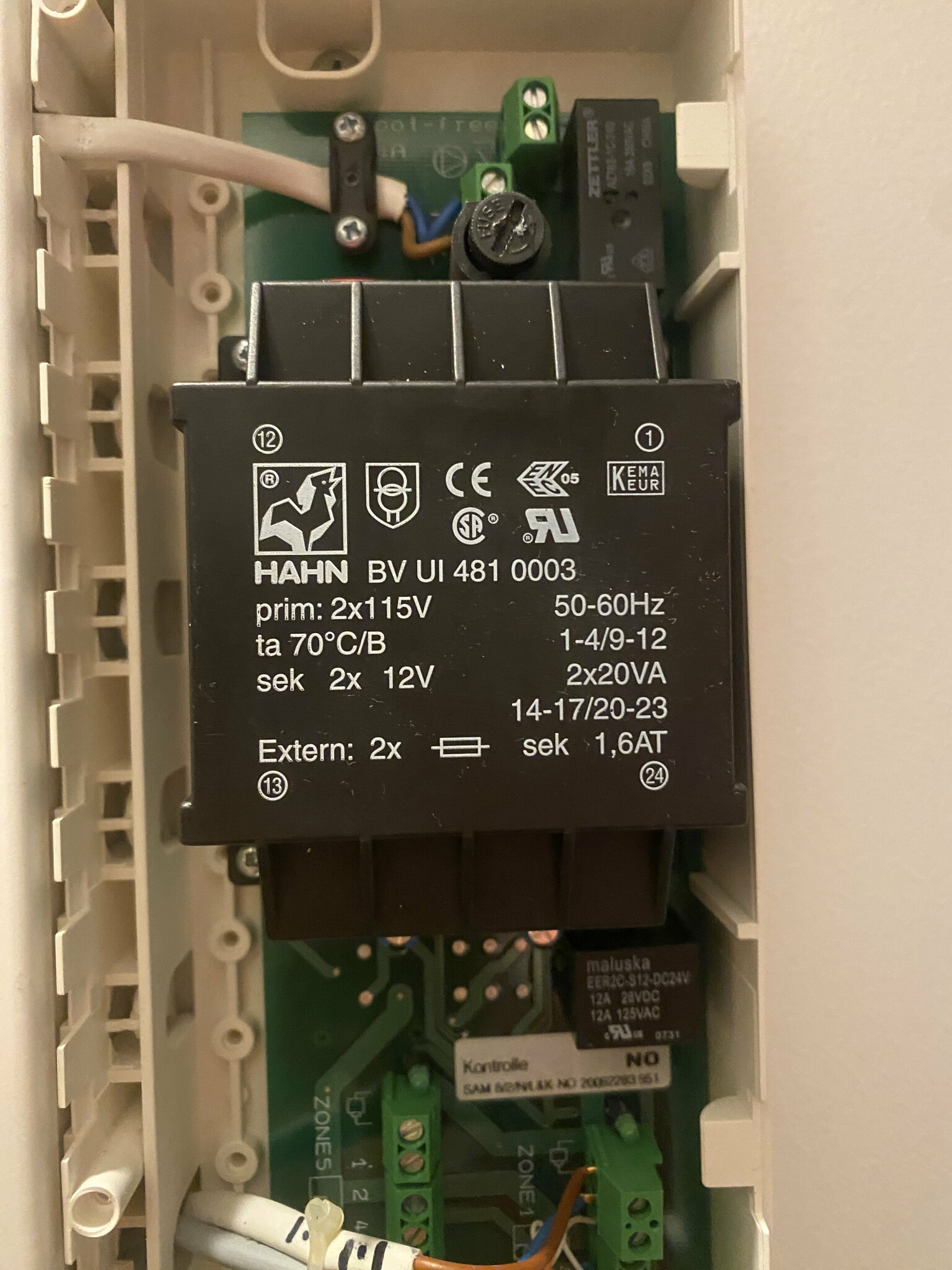

Jag har fått likande problem (yaaayy bra start på nya året), men är helt rookie på detta. Menar ni att man bara kan byta ut en del inne i boxen? Vilken då? Se videon.
God fortsättning och tack snälla på förhand!
En närbild på ett elektriskt kretskort med en stor HAHN BV UI 481 0003 transformator installerad, omgiven av kablar och terminaler.
Purre
Ja det är något utav de två små svarta reläerna som slår till och från snabbt. Kräver att man kan löda eller känner någon som kan. Sen är frågan om det bara är relät som gett upp eller om det är fler saker.

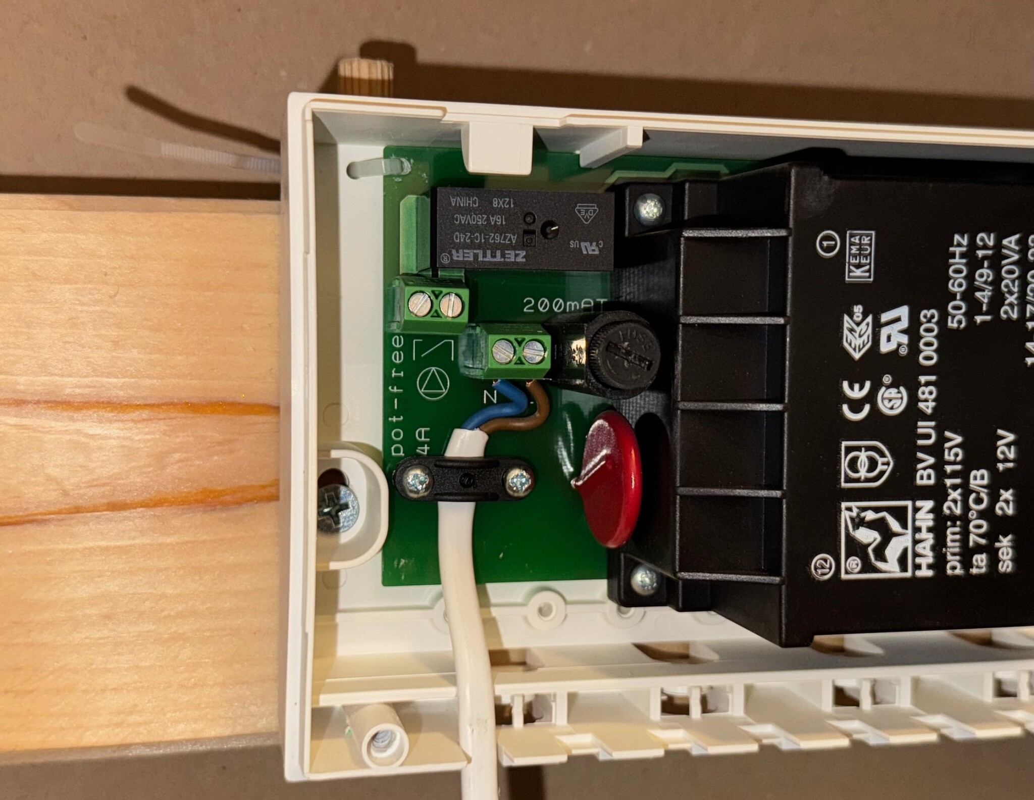

Har samma problem. För en månad sedan började det låta med några dagars mellanrum, nu är det var 5:e minut.
Jag har märkt att om man trycker på ena hörnet av kretskortet blir det värre och i andra hörnet försvinner ljudet.
Nu har jag tröttnat på att gå dit och trycka till den, så jag borrade ett hål i kretskortet (där det ser ut att vara enbart plast) och satt ett buntband för att sätta det lite i spänn. Hittills verkar det ha funkat.
Vad kan gå fel med en sån lösning?
En elektrisk krets på ett kretskort med fästanordningar och en buntband för att skapa spänning och minska ljud från komponenterna.
