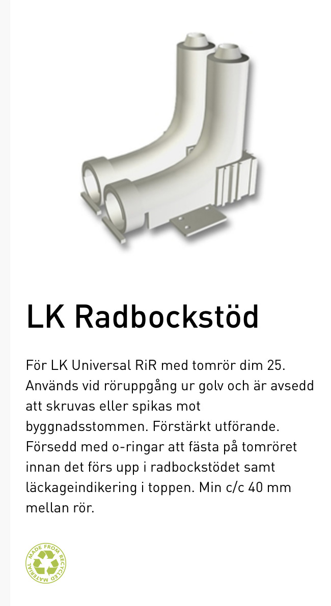

Det går väl men det är nog inte ett typiskt utförande. Finns dessa för ändamålet:
https://www.lksystems.se/sv/produkt...ljer/rorfixturer/lk-radbockstod_77746929.aspx
Annars tycker jag oftast att jag har sett de öppna enklare stöden som man trär in röret i.

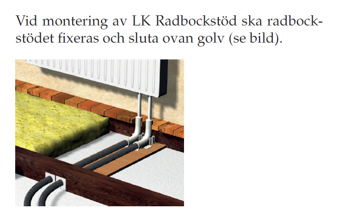

Dessa har jag sett och de känns mer lämpliga. Vet du om den ”tjockare” delen kan avslutas strax över spånet eller måste den avslutas över golvbeläggningen?
Om jag använder grejerna jag har ska stödet kapas i nivå med spånet så att rör-i-röret sticker upp tills rörisen tar vid?
Fixeras inner-röret mot ytter-röret på nått sätt när det kommer ut ovan spånet eller låser radiatorn och bockstödet fast inner-röret?
Som vanligt inom all VVS = Läs monteringsanvisningen!
https://www.lksystems.se/globalasse...se.29.c.8_lk-radbockstod-och-lk-skyddsror.pdf
Radbockstöden blir bättre då du ej behöver ha någon täckbricka som täcker kanten på skyddsrören om du använder dom vanliga väggbockstöden som röris lämnat till dig. Ska du endå använda dessa så är det viktigt att endast skyddsrören sticker upp genom golvet.

Normalt sett fixerar man inte innerröret utan efter man har kopplat radiatorn, och trätt på skyddsröret, avslutas installationen med lämplig täckbricka efter tycke och smak.
Men önskas centrering så kan du ju trycka i LK Ändtätning.
https://www.lksystems.se/sv/produkt...teringsdetaljer/tackbrickor-och-andtatningar/

Tack för hjälpen
Då använder jag de bockstöd jag fått men låter endast skyddsröret gå upp genom golvspånet
