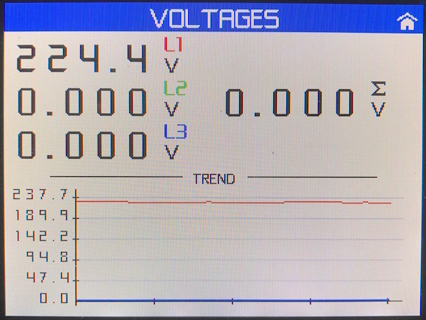

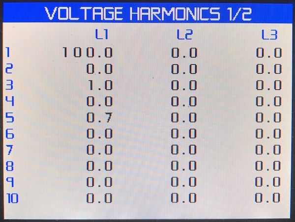

Man kan även tänka sig över- eller underspänning vilket drabbar alla, men lågenergi tror jag ska vara ganska okänsliga för det. Övertoner däremot skulle de kunna tåla dåligt. Hur pass skyddade är lamporna? De har nog ingen vidare kapslingsklass och mår nog bäst i en sluten kupa. Men kondens kan nog ställa till det i alla fall. Upplever som sagt inte problemet själv trots olika slags lykthus som de sitter/suttit i.
Spänningen är stabil och jag har väldigt lite övertoner så jag tror mer på glapp/dålig kontakt. Lamporna är inte speciellt bra skyddade - klassisk otät lykta med tak och fyra glas, så visst förekommer det kondens och fukt. Dessutom brukar det samlas en hel del insekter mellan rören på lågenergilampan :)
Digital display showing voltage with phase 1 at 224.4V and phases 2 and 3 at 0.000V, indicating an electrical issue.
Skärmvisning av spänningsharmoniska mätvärden för tre ledningar, L1 uppvisar värden medan L2 och L3 är nollade.

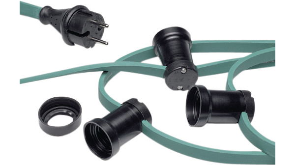

Sådana här gummitätningar finns på Elfa, nästan gratis, om dom passar är svårt att gissa när det är så snålt med bilder i den här tråden. :p
Svarta gummitätningar för kabler bredvid en grön sladd och ett vägguttag, avsedda för Elfa-systemet.
