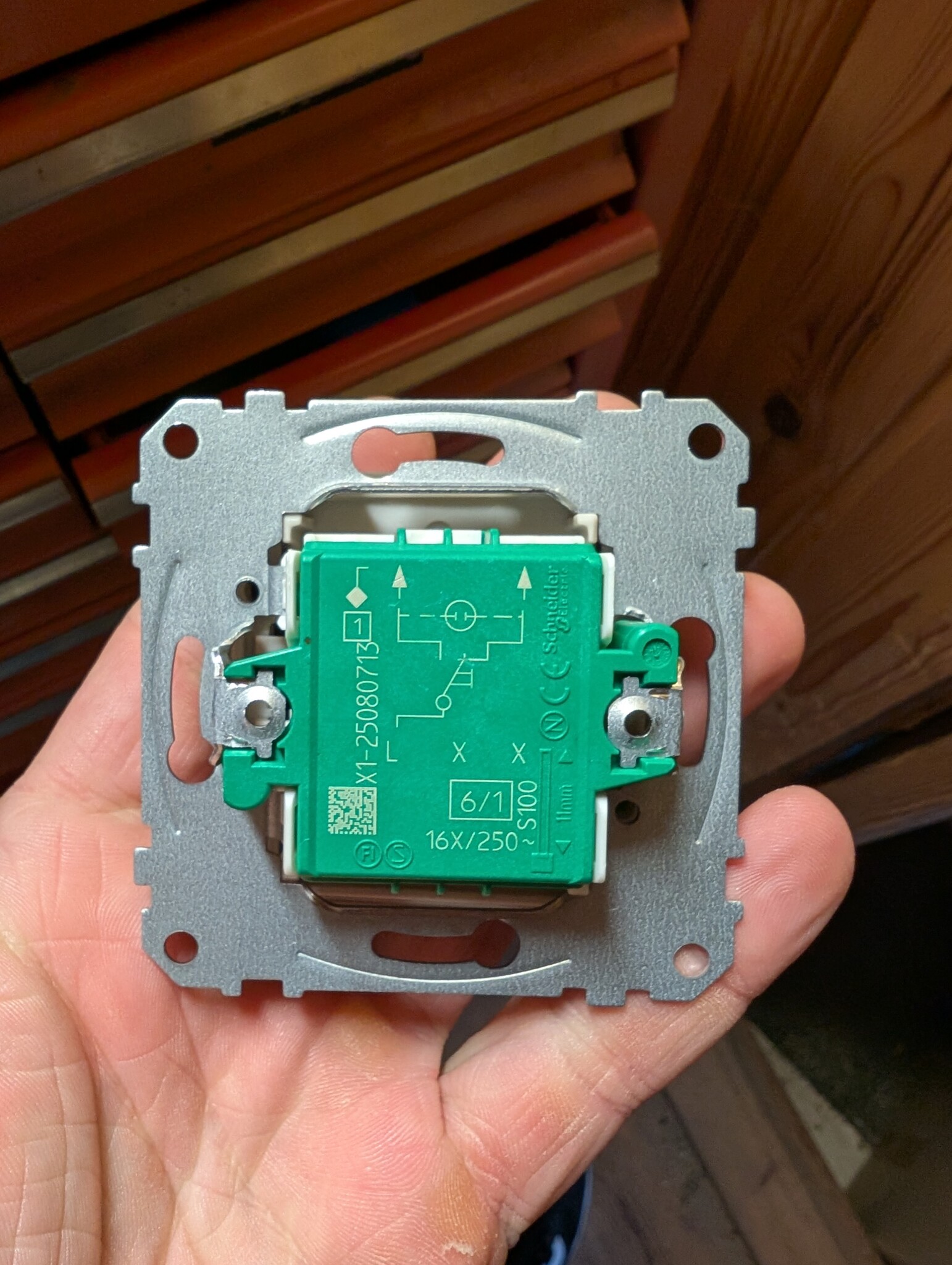

I'm trying to connect a Zigbee device to some outdoor lights (I've done this on several others). However, this switch has three wires and appears to be two-way, but I can't find where the other switch is.
Is there any way to convert this to one-way lighting?
The Zigbee device needs an L input and an L output. I find the L input but I can't get the L output because of two cables.

That switch can be used as a oneway.
Just use one of the two outputs ↑ along with L.

Har provat det och det fungerar inte, båda behöver vara anslutna

Ok, då är det inte en en-polig brytare du behöver.
Vad är för Zigbee apparat du ska använda?

Hej, ja jag vet att det inte är enpoligt men jag ville fråga om jag kan ändra det till enpoligt. Om jag kopplar ihop kablarna från båda strömbrytarna kanske det går?
Visa den apparat som du vill styra
Det du visar är en brytare
För att kunna få ett relevant svar så kom med bilder på prylarna.
