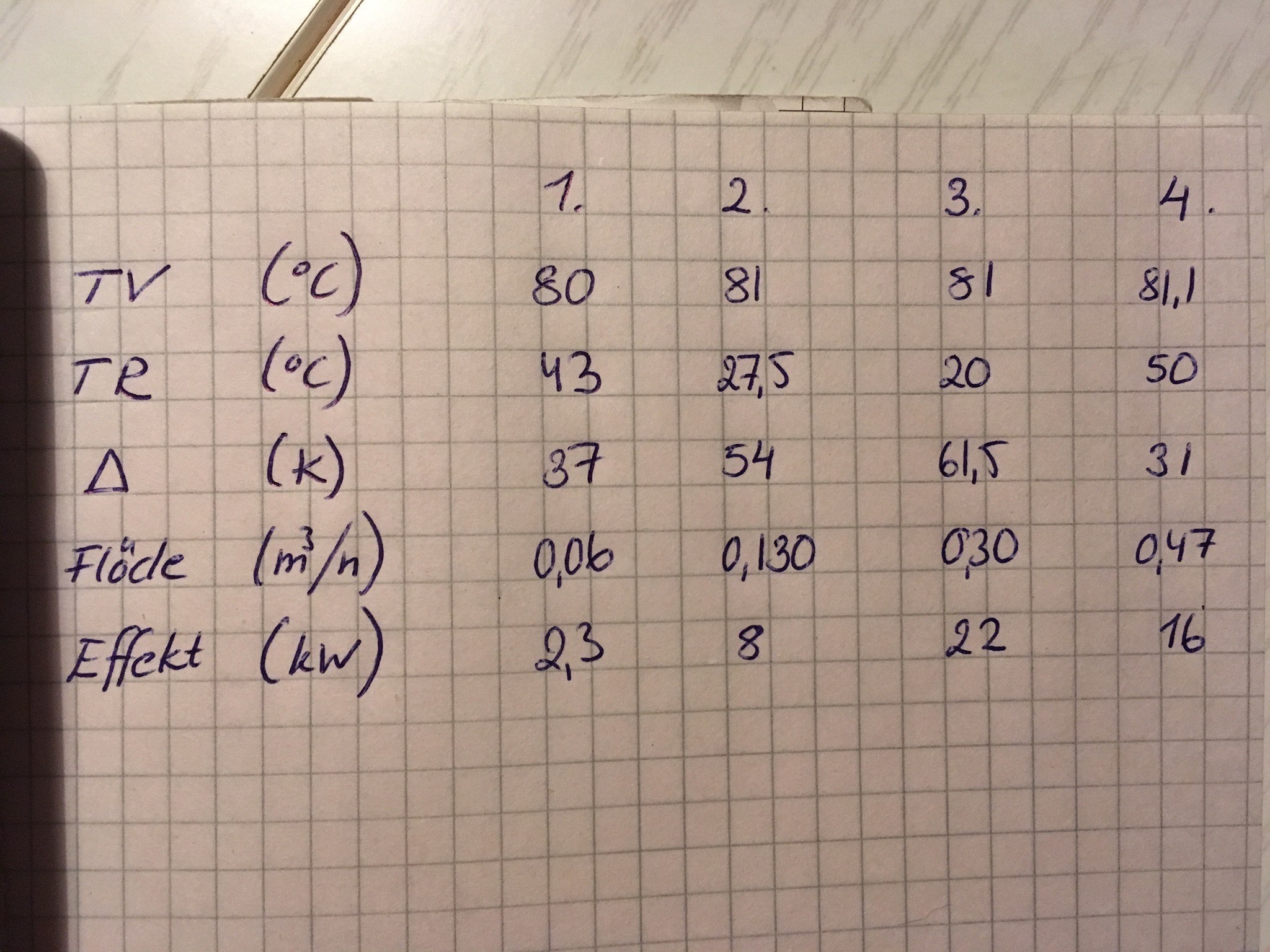

Jag har idag mätt upp det maximala flödet som fjärrvärmeväxlaren klarar av att leverera. Det motsvarar ca 10l/min av riktigt varmt vatten. Detta känns lite snålt även om det räcker för en dusch.
Jag har två smutsfilter i anläggningen ett på primär sidan och ett på sekundärsidan men inget av dem har någon avstängningsventil så jag tror inte jag kan öppna och rensa. I manualen står att man måste kontakta FV leverantören om primärfiltret skall rensas.
Dempa, jag är osäker på vilket flöde som är intressant och jag lyckas inte själv lista ut vad som kan vara fel. Därför skrev jag upp några värden som jag tror kan vara intressanta i 4 olika scenarion.
1. Inget vv uttag normalt värmeläge
2. Litet vv uttag normalt värmeläge
3. För stort vv uttag normalt värmeläge
4. Inget vv uttag och stort värmebehov i radiatorkretsen.( jag höjde rumstemperaturen från 21 till 30 grader)
Kan du med hjälp av dessa siffror se om det är något fel och var det sitter?

Spindeln är "pinnen" i mitten på bild. När du öppnar varmvattenkranen så rör sig kolven till vänster i sitt hus. Spindeln förmedlar rörelsen till högra sidan där en annan ihålig ventilkolv släpper på fjärrvärme till plattvärmeväxlaren.
Eftersom du får ut varmvatten men inte tillräckligt vid stort behov så är min huvudhypotes att regulatorn kan kärva i halva läget så att plattvärmeväxlare har begränsad tillgång till effekt.
Smutsfilter tror jag inte på. För du får ju ett högre primärflöde när radiatorkretsen vill ha värme. (sen går i o f sig det flödet bara "rakt igenom" och själva effekten shuntas bort i radiatorkretsen enligt dina siffror).
Någonting annat ser ut att bromsa flödet i primärkretsen vid stort tappvattenuttag, och det är egentligen bara REG -
och i vissa kopplingar - strypventil som sitter där.
Så...
Jag sätter mina 10 cents på REG eller termostatstyrd VV-stryp/blandningsventil (beroende på vilket aggregat du har)

Helt perfekt tabell, ur den går det att utläsa att problemet ligger på fjärrvärmesidan och bara i kretsen för varmvattnet. Det kan vara REGventilen som spökar.
Jag kollade våra värden vid stort VV-uttag & normalt värmeuttag, fick följande värden:
TV 72,5°
TR 26,4°
DeltaT 46,1°
Q 0,943 m3/h
P 48,8kW
Vårt värmeuttag har högt DeltaT & lågt flöde, har optimerat värmen.
