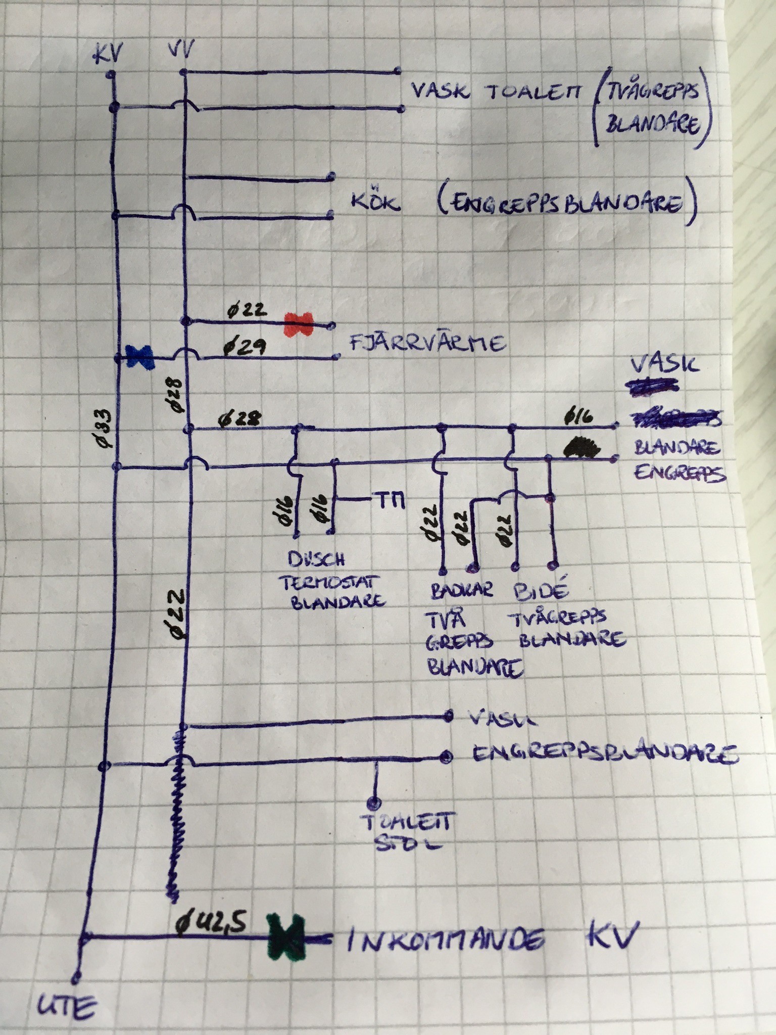

Jag har försökt rita av vattenledningsnätet i bilden nedan. Alla rör går i taket i källaren och sticker sedan upp genom bjälklaget till plan 1.
Jag har förstått att ett problem kan vara överledning av kallvatten. Därför har jag försökt felsöka detta genom att stänga av utgående vv från fjärrvärmeväxlaren (markerad röd på bilden nedan) Därefter öppnat alla kranar på maximalt varmt läge. Den enda kran som det då efter några minuter rinner vatten igenom är tvättställsblandaren i vasken på toaletten plan 1, en Mora therm engreppsblandare. Men det är en mycket tunn stråle (2mm) och det känns inte rimligt att det skulle vara anledningen till att vattnet blir ljummet. Eller???
Jag har vidare känt på rören till denna tvättställsblandaren (stängd) för att se om de blir kalla när jag spolar vv på andra ställe. Ingen skillnad på temperaturen på rören. Varmvattenledningen borde ju blivit kallt om felet var på denna blandaren. Eller???

Temperaturerna på vv efter några minuters spolning är på varje ställe:
Köksblandare: 44C (varmt på vv-sidan på blandaren)
Vask Toalett källare: 37C ( ljummet vv-rör)
Dusch källare: 27C (ljummet vv-rör)
Vask källare: 32C (ljummet på vv-sidan på blandaren)
Badkar plan 1: 24C (ljummet/kallt på vv-sidan på blandaren)
Bidé plan 1: avstängd med ventiler på vardera rör.
Vask toalett plan 1: 32C (ljummet vv-rör)
Vad skall jag felsöka härnäst?

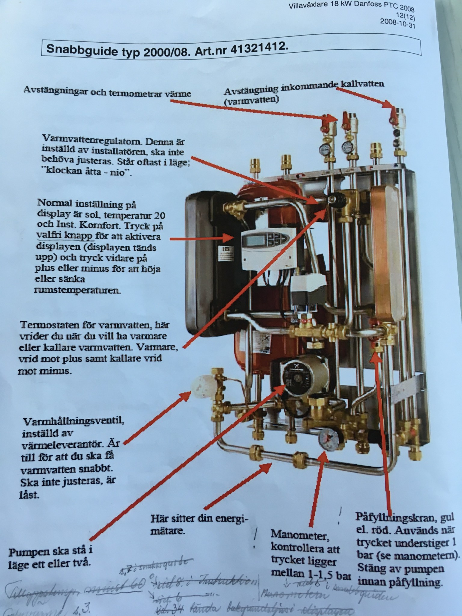

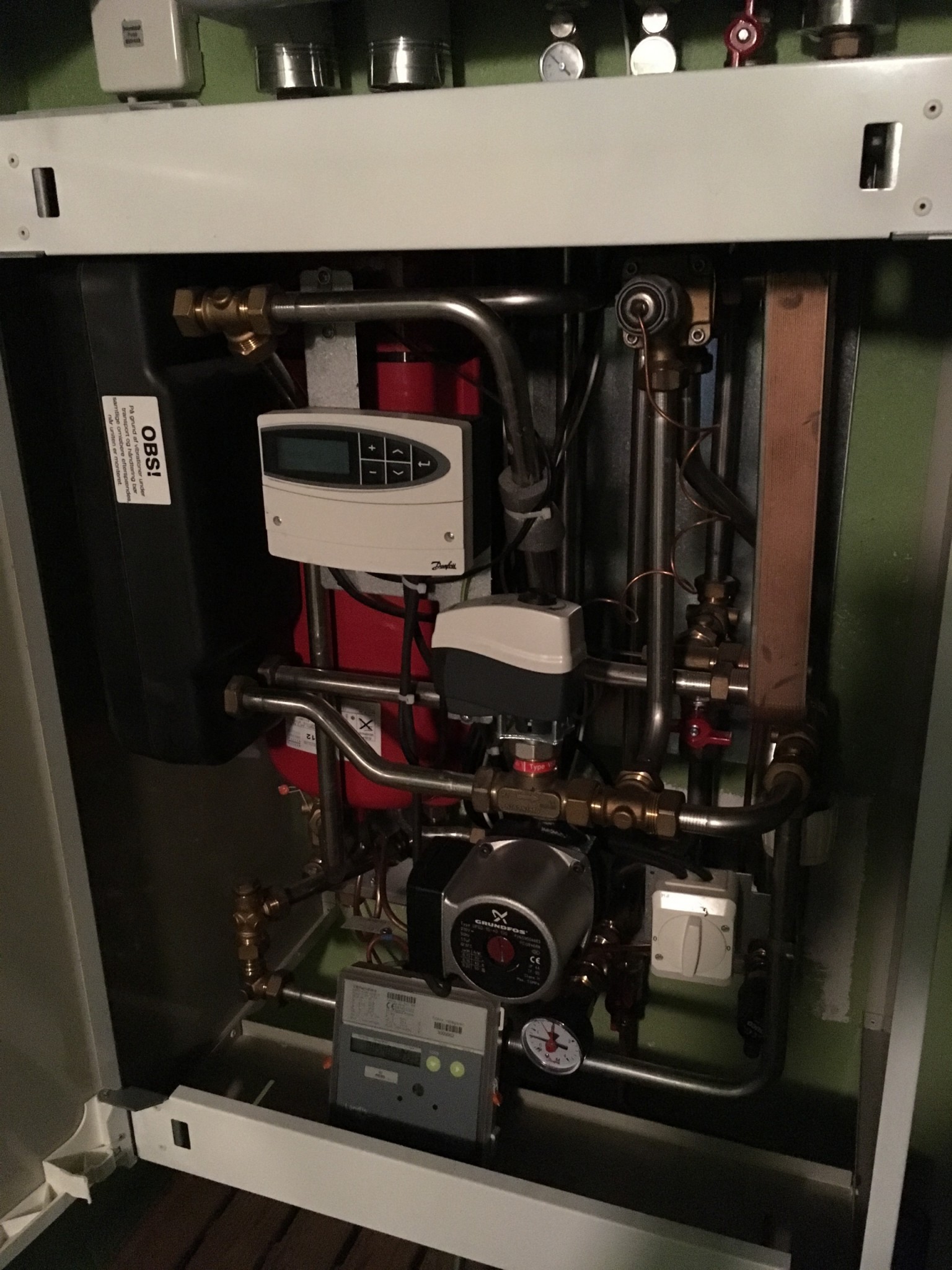

Fjärrvärmecentralen är en Logstor villaventral typ 2000/08 Danfoss ECL110/Redan PTC enligt framsidan på manualen.
Bifogar bild ur manualen och på skälva centralen.

Du funderar inte på att titta på vred märkt temp varmvatten?
Tvågreppsblandarna kan du utesluta som felkälla.
Engreppsblandarna brukar sällan ge dom felsymtomen, men prova att ställ alla engreppare i varmt eller kallt.
Brukar oftast bara vara termostatblandarna som läcker igenom.
Hur ser flödesventilen i värmeväxlaren ut?
Den är en stark kandidat till ditt fel.
Ta en bild på fjärrvärmecentralen så kan jag eller någon annan säga vad du kan prova med.

Hej igen, nu är dottern matad och nattad och jag har hunnit kolla lite mer.
Jag höjt temperaturen på utgående varmvatten från fjärrvärmeväxlaren. Jag vred 1,5 varv på termostaten för vv. Röret blir så pass varmt att jag inte kan hålla i det en lång stund.
När jag nu testar temperaturen på varmvattnet i kranarna får jag två scenarion.
1. Kökskranen och vask toalett källare.
Vattnet blir 3 respektive 6 grader varmare. Varmvattnet stabiliserar sig på denna temperaturen. När jag känner på vv-röret ut från FV är det lika varmt som innan jag öppnade kranarna.
2. Dusch, vask källare och vask toalett uppe. (Badkar har jag ej testat)
Vattnet blir först varmt sen kallt igen. Duschen 22C, kranen i vasken i källaren 37C. Men det är också så att röret ut från FV är kallt när respektive kran fått rinna ett tag!
Gemensamt är att kökskranen och toalett källare ligger på norra sidan om där FV ansluter till huvudstammen. Och de andra ligger på södra sidan. Men hur märker fjärrvärmeväxlaren av det?
Har jag spöken här hemma eller?

Här är hela manualen som pdf, http://www.vaggerydsenergi.se/media/1127/logstor-villacentral-siemens-rva36-med-ptc-2000_08.pdf (inte din regulator för radiatorsidan)
På sidan åtta finns lite felsökningsmetoder, har du gått igenom punkterna en efter en?
