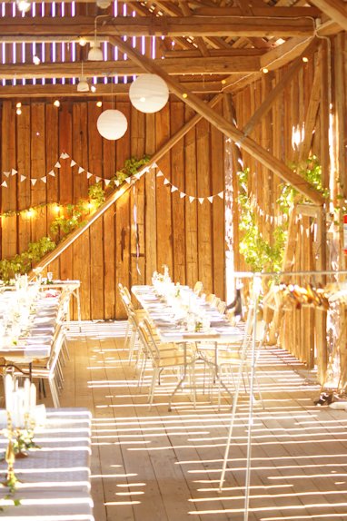

Har en 20x9m loge i stående timmer. Ca 7m till nock.
Idag är det fastspikat stående plank (typ 22x195) utanför timret på vissa fasader.
Nu skulle jag vilja värme men främst ljudisolera denna festlada. Då utsidan inte har det estetiska timret kvar är min tanke att isolera utifrån.
Min fråga är om det på något enkelt sätt går att räkna hur tjockt man skulle isolera. Nu dämpar väggarna egentligen ingenting så allt borde ju bli bättre.
Uppnår man ljudisolerade effekt av att bygga: (in-ut)

Förstår att isoleringen inne skulle vara optimalare men att täcka timret inne med ny råspont går inte estetiskt.

Läcker festlada!
Det här går att räkna på.
Heltimret i sig dämpar rätt bra - om det är helt tätt i alla skarvar. Det som blir lite knepigt här är det som händer ovanför timret. Som du tänkt dig konstruktionen så blir det endast panel där uppe och där kommer basen smita igenom lätt som en plätt. Samma sak gäller dörrar, glas osv.
Frågan är hur mycket ljudreduktion du behöver och i vilket frekvensområde det är mest kritiskt (kommer sub användas tex.)

Jo det är en gammal hölada så gavlarna har rejält med luftinsläpp för att torka höet.
Det är musik från i huvudsak bröllop som skulle behöva dämpas så att de kan fortsätta efter tolvslaget.
Högst upp skulle man kunna köra 50mm cellplast och råspont på insidan som komplement. Frågan är om det likt värmeisolering finns en gräns där tjockleken får mindre betydelse och blir onödigt.
Inga fönster.

Mycket fint ställe! Tror inte det finns någon som mot ersättning skulle sätta sitt namn på en beräkning i det här fallet. Det är alldeles för oklara förutsättningar på material, tjocklekar, täthet etc. Det är bara mäta upp skillnaden inne mot ute i ljudnivå som gäller om du vill ha svar på vad verkligheten säger.
Men som svar på din fråga är ja du får bra ljudisolering på din föreslagna konstruktion och förutsatt att bjälklaget håller tätt och taket är välisolerat och du täcker alla väggar med liknande konstruktion så blir det nog bra. Tillsammans med vettiga dörrar och fönster klarar du nog musik sent om du inte har grannar 10 meter bort utan kanske 200 meter bort.

Som jag nämnde tidigare så är den svaga länken främst ytorna ovan timret. Endast 1 panel 22 mm isolerar inte speciellt mycket men frågan är som sagt hur mycket du behöver ljudisolera och i vilka frekvenser. Du skulle tex. kunna sätta utegips innan glesen.
Tack för svar. Ja närmsta granne är nog 500 meter men basen färdas långt.
Jag vill gärna hålla ner mängden material då det är många kvadrat vägg och dessutom bara hyresfastighet. Får räkna lite ekonomi och det låter ju som att det absolut kommer hjälpa iallafall.

Jag tror jag förstår hur du tänker.
Om du / dina grannar i dagsläget upplever problem med bullerstörningar när lokalen används för avsedd verksamhet, är risken stor att den tänkta isoleringsåtgärden som beskrivs ovan inte kommer leva upp till det ni hoppats på.
Att bygga en konstruktion som isolerar väl i basen är dyrt. Dock är det ännu dyrare att bygga fel och i värsta fall behöva göra om. Ljudisolering och att hålla nere på mängden material är en ekvation som tyvärr inte går ihop. Aldrig.
Som du skriver blir det ju ganska stora ytor (gavlar ovan timmer + hela taket) som mest troligt behöver åtgärdas.
Finns det budget så rekommenderar jag att du kontaktar en akustiker som gör en mätning samt ett åtgärdsförslag.

Tack, du har nog helt rätt. Tror det landar i att hyra ut lokalen fram till 24:00 och hoppas att inte allt för många tycker det är ett problem.
Även akustiker som optimerar för lokalen gör nog att det hamnar norr om 100, och det är svårt att lägga på en hyresfastighet med 1års kontrakt
