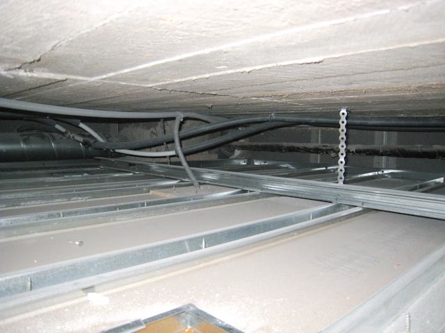

har ett befintligt innertak i mitt badrum som jag vill isolera. Bor i en bostadsrätt med ett antal grannar ovanpå och det går en avlopsstam genom badrummet. Ovanför innertaket är stammen (plaströr) helt oisolerad vilket ger upphov till en hel del ljud och jag upplever att innertaket fungerar lite som en resonanslåda. Under innertaket går stammen bakom en kaklad vägg.
Jag önskar tips om hur jag på bästa sätt minskar oljudet, vilket isoleringsmaterial som är lämpligt och om jag behöver göra någon speciell åtgärd med just röret. Via en inspektionslucka i andra änden av badrummet har jag tagit ett par bilder ovanför innertaket, dels på stammen och på utrymmet som helhet.

Är det bara avloppsljud du vill bli av med? Har du tänkt ta ner innertaket eller göra jobbet via inspektionsluckan? Avloppsstammen verkar du inte komma åt att göra något med. En enkel lösning skulle kunna vara att fylla utrymmet med stenull.
Ja det är främst ljud från spolning och dusch som jag vill minska. Helst vill jag bara trycka dit någon isolering via inspektionsluckan men skulle kunna tänka mig andra lösningar (ta ner eller ta upp något mer hål) om det skulle leda till ett drastiskt bättre resultat.
Skulle stenull lösa problemet?
Blir nog svårt att uppnå bra resultat tyvärr eftersom du inte kommer åt hela avloppsröret. Kan tänka mig att en del spolljud kommer genom väggen där röret går också. Men fyll utrymmet så gott det går med stenull, det kostar inte så mycket.
Jag skulle fylla utrymmet med tex ekofiber. Det kryper ut/runt bättre än stenullen och kan tryckes hårdare. Att isolera utrymmet skulle göra att ljud inte kunde fortplanta sig på samma sätt. Du måste dock bygga någon form av sarg eller liknande runt luckan.
