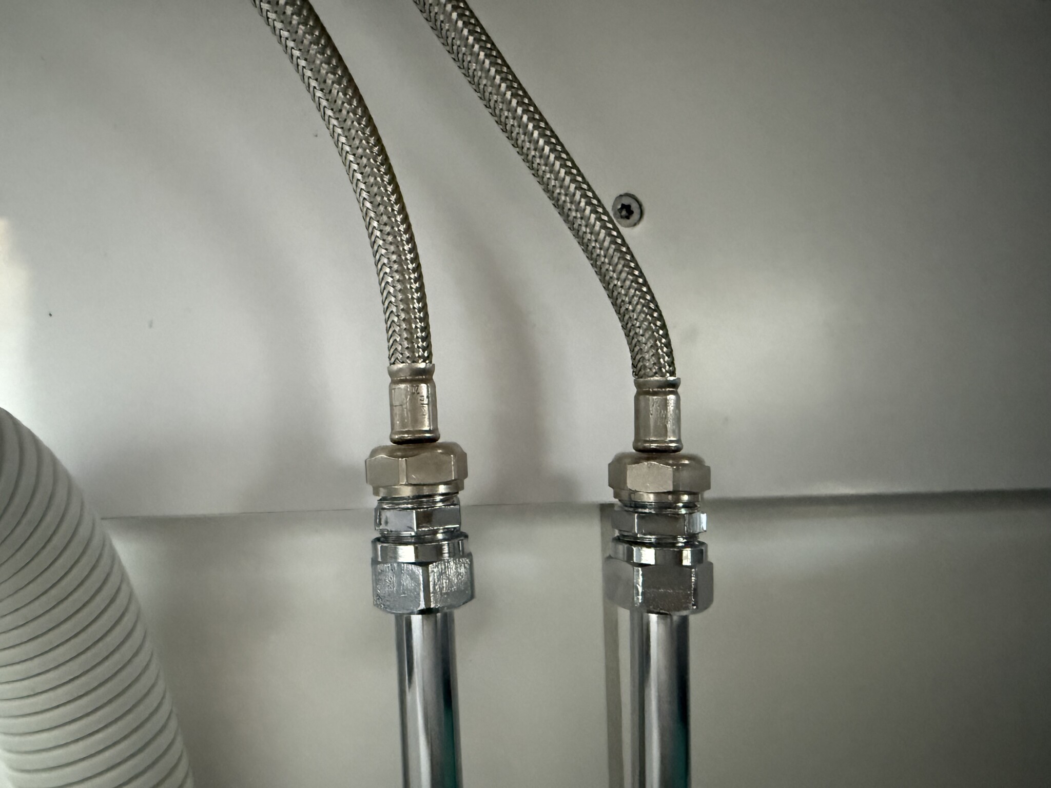

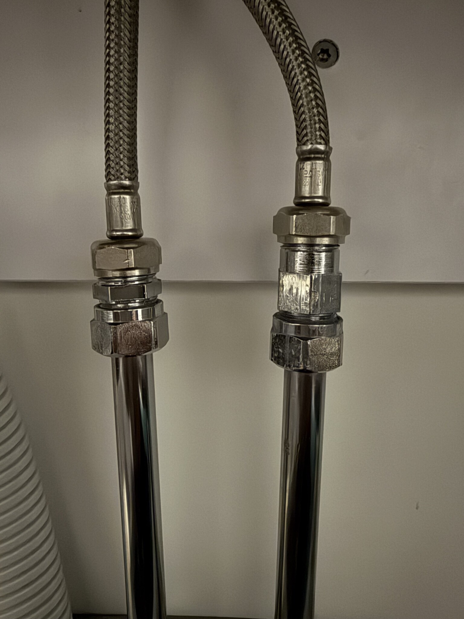

Jag har ett smått irriterande problem, i ett av badrummen är varm och kallvatten till blandaren felkopplad. Varm är kall och kall är varm.
Enkelt att lösa! Men, som ni ser på bilden, ska jag byta dessa så räcker inte slangen till vänster till det högra röret. Det saknas ca 1-2cm.
Finns det någon förlängning eller likande för att få den att räcka?
Flexibla metallslangar kopplade till vattenledningar under ett handfat; den vänstra slangen är för kort för att nå det högra röret.

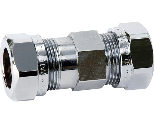

Krilleman Krilleman skrev:
Byt den raka kopplingen till en "lången" med planadapter mot blandarens anslutning så får du ca 3cm extra bygglängd på enklast möjliga sätt.
[länk]
[länk]
Snyggt, tack! Kan jag Skruva av översta delen på den undre kromade kopplingen och ansluta "lången" direkt på den?
Eller måste jag montera bort hela befintliga kopplingen på röret?

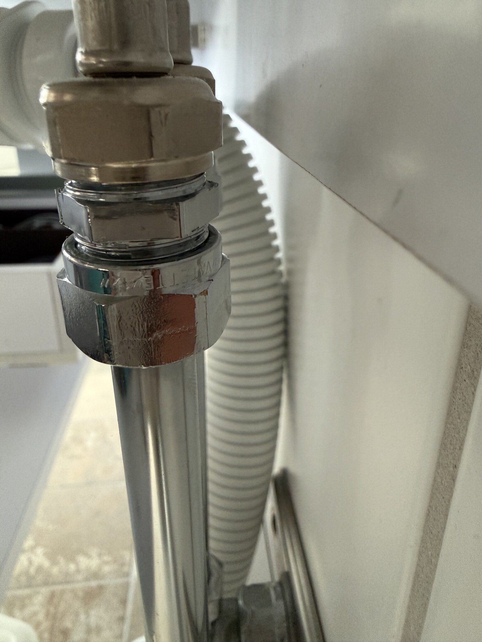

En närbild av en metallisk Vatette-koppling installerad under ett handfat med anslutna rör och slangar.
Enligt bilden är det en Vatette som sitter där, då borde det gå att låta den sitta kvar..?

Mutter och klämring behåller du.
Du byter alltså bara själva raka mellandelen.

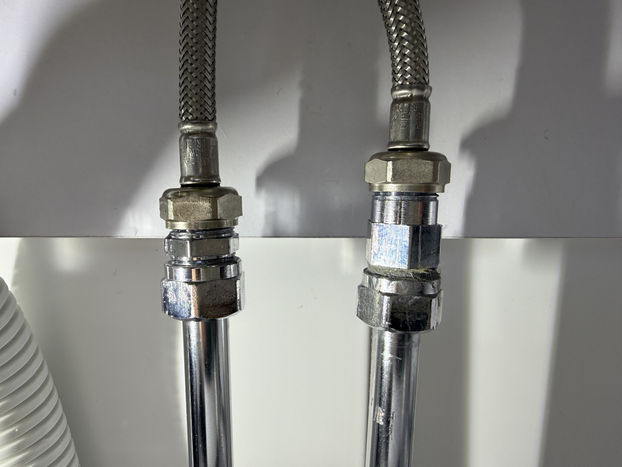

Två metallrör med kopplingar och flätade slangar, monterade och åtdragna. Inlägg nämner användning av lin och rörkit samt synlig pasta/fett på kopplingar.
Åkte dock på pumpen först när jag skulle byta och det var någon grön "pasta" på gängorna på den gamla mellandelen.
Gjorde lite research och köpte kit med lin och rörkit.
Resultatet syns ovan, det är helt tätt men ser det rätt ut?
Övriga kopplingar verkar vara gjorda med något fett/pasta och inte lin.

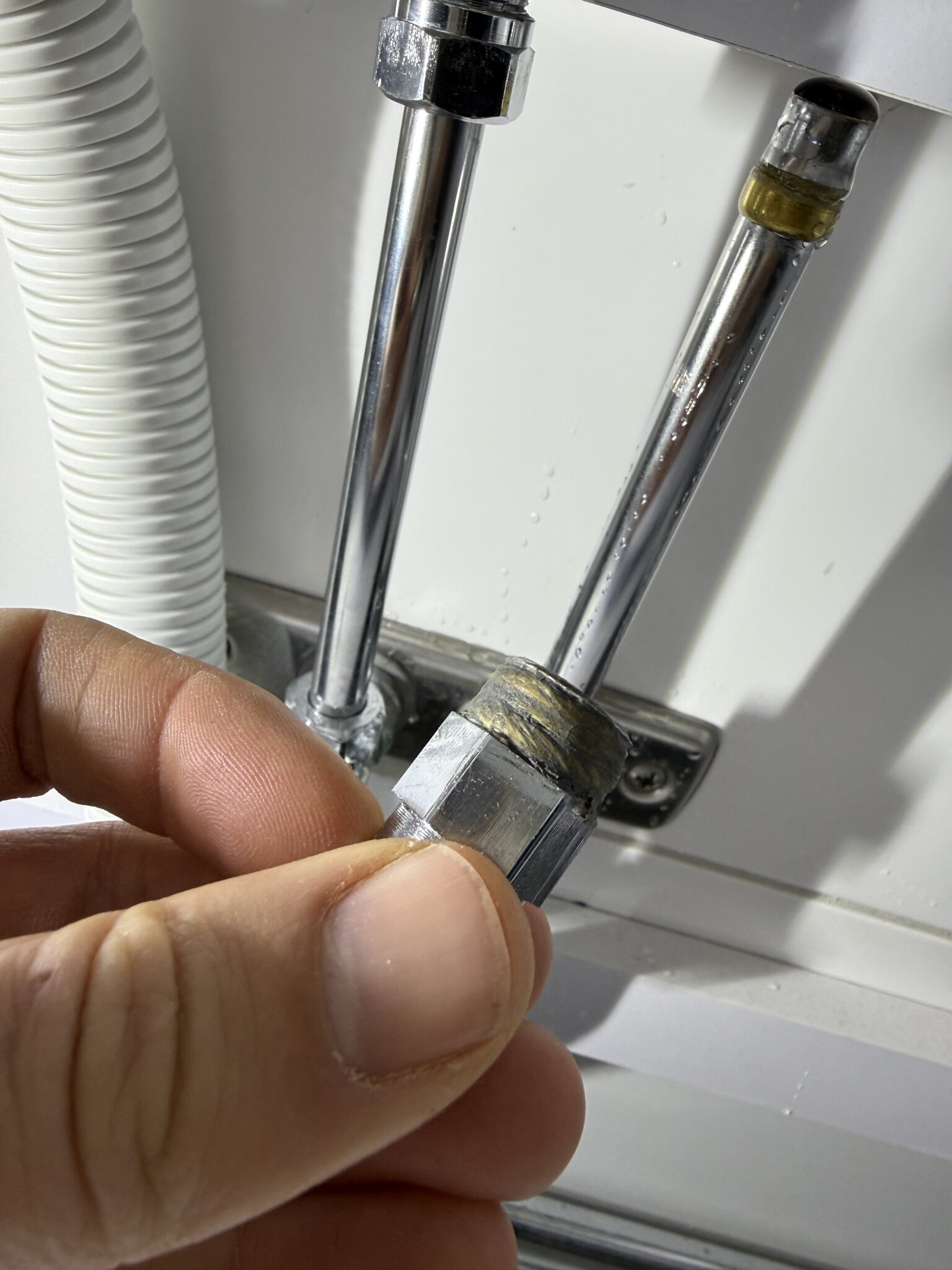

Såhär gjorde jag med den nya delen:
Hand håller en metallkoppling med gängor täckta av grön pasta, bredvid två anslutna metallrör i ett VVS-system.

Aldrig lin + locher på klämringskoppling!
Nilsanni
Ok, då tar jag bort det! Ska det inte vara någonting alls? Ser som sagt ut att sitta någon grönblå pasta/fett på kopplingarna idag.
Krilleman
Nej, du behöver inte ha något alls.

Två installerade metallslangar med kopplingar i ett VVS-projekt.
Magnus E K
Muttrarna ser lite misshandlade ut. Du har väl använt skiftnycklar och inte något otyg som polygrip eller rörtång?
Ja, det ser värre ut än vad det är. Tog utan något bra lyse i rummet.
Men ja...det var en polygrip med i bilden... I brist på två skiftnycklar. Tar några lärdomar med mig efter dagen 🙈🙏🏼
