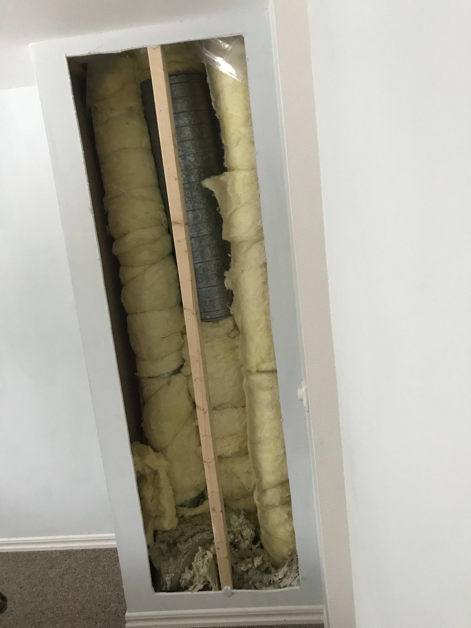

Har länge haft problem med buller på ventilationen. Fick till slut tummen ur och fick hit en firma som satte en ljuddämpare på systemet och nu låter det mindre. Nu till frågan, jag måste nu ljudämpa innerväggarna där de brutit upp väggen. Frågan är vilket ljuddämpande material som dämpar mest? Firman som var här talade om stapelfiber? Men när jg ringer järnaffären har de aldrig hört talas om det, vad rekomenderar ni? Vilket material är mest ljuddämpande? Bilden är tagen i sovrummet och under hålet sitter aggregatet därav vikten att dämpa så mkt som möjligt av bullret som kommer därifrån.
  • Isolerad ventilationskanal genom vägg med ljuddämpande material synligt.
Mineralull, typ flexibatt, löst packad sedan gips och mjukfog i alla spalter.
För att förbättra ljudisoleringen kan du limma gips från insidan i regelfacken.
