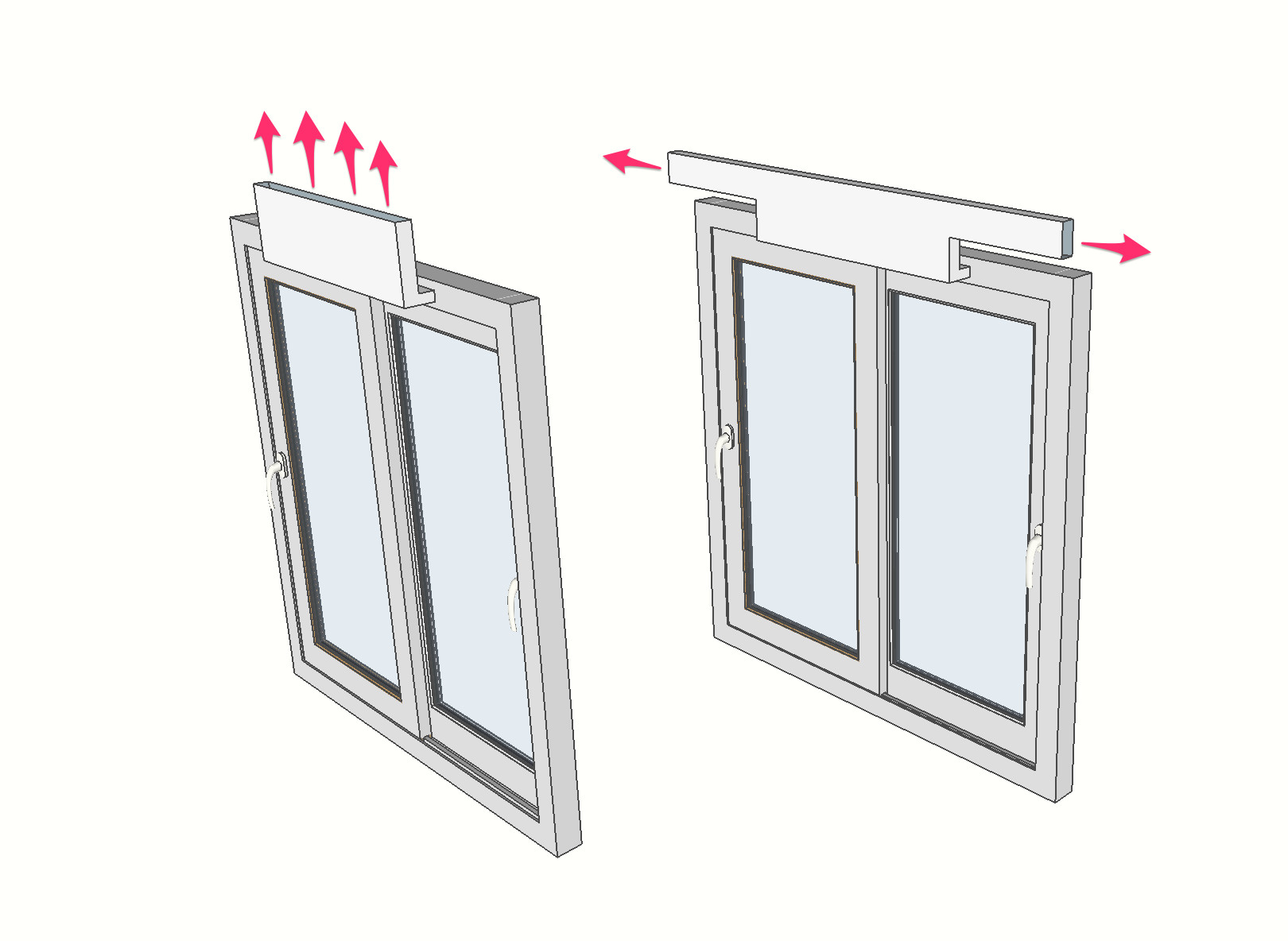

Har problem med ljudnivån från helt odämpade spaltventiler. Har relativt nya treglasfönster, men dessa ventlier sabbar helt ljudnivån i lägenheten. Vet att det finns färdiga lösningar man kan köpa, har svårt att se att lite ljud-foam i ventlien skulle göra underverk.
Fönstren i sig är ok täta och bra drevade, detta bekräftas av att det blir näst intill tyst när jag testade att helt täppa till spaltventilen i ett rum. Givetvis ingen hållbar lösning då jag gärna har bra luft.

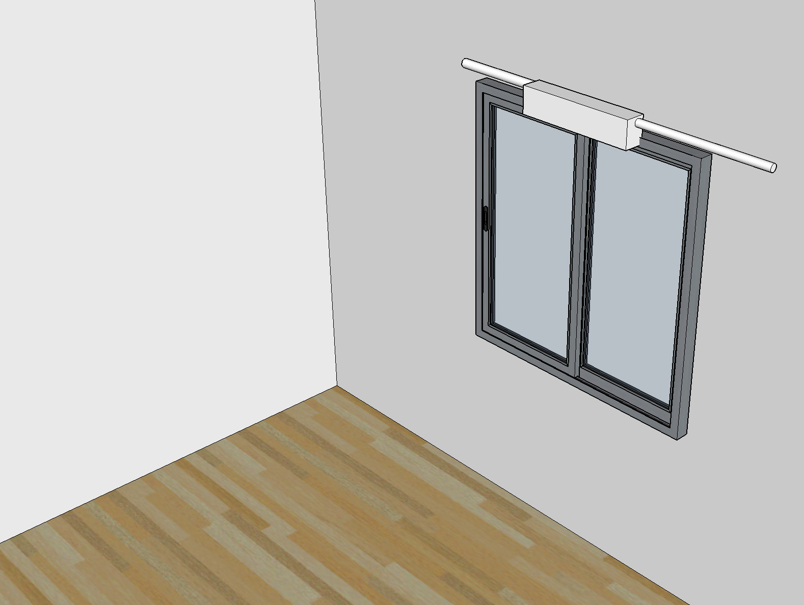

Har en tanke att skruva bort ventilerna och ersätta med en mindre låda som leder luften i kanaler och ut i rör på sidorna, dessa skulle kunna gå att dra bakom gardiner så behöver inte se så stiligt ut.
Huset har mekanisk frånluft och det sitter frånluftsventiler i badrum, garderob samt klädkammare. Tillluft är i samtliga rum via spaltventil samt en extra i väggen innuti skafferiet i köket.

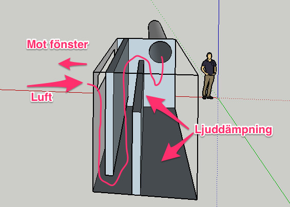

Gjorde ett par enkla skisser för att förklara, vad tror ni. Kommer det dämpa ljudet? Kommer det komma tillräckligt med friskluft in?
För att förtydliga, denna lösning ska alltså sitta på insidan av fönstret.

De lösningar jag har sett som passar min ventil är bara ljuddämpad foam med raka kanaler i själva ventilen. Jag testade att stoppa hela ventilen full med liknande material, biltemas ljudmatta. Men ingen direkt skillnad på ljudnivån i rummet före/efter. För att få ordentlig dämpning verkar det som att man behöver leda ljudet innan det går ut i rummet.

Först så behöver du ta reda på vilket ljud du vill dämpa, dvs. vilka frekvenser. De spaltventiler som brukar kallas för ”ljudkanal” osv. är enkla att montera MEN dämpar låga frekvenser (under 100 Hz) väldigt dåligt. Man kan lätt bli lurad av när en produkt marknadsför med Rw 35 dB och då tro att den dämpar samtliga frekvenser med 35 dB. Det som är intressant här är hur produkten dämpar inom själva problemområdet.
Är det däcksbuller från en väg på avstånd kan en sådan ventil funka rätt ok. Har du däremot en hårt trafikerad väg i nära anslutning till fasaden kommer en sådan ventil släppa igenom mycket av bullret.
Din id’e är helt rätt tänkt. För att erhålla en märkbar dämpning i lågt register behöver ljuddämparen göras lång. Ju längre, desto bättre dämpning av låga frekvenser. För att ta fram en optimal design behöver en bullermätning göras och sedan en beräkning på lämplig konstruktion.
Praktisk tillämpning:
Lådan, som görs tät, kan göras i 16 mm MDF med saxningar precis som du ritat i skissen. Dock så ska även saxningarna göras av MDF. Sedan klär man insidan (även saxningarna) med 50 mm ljudabsorberande material (inget skum från biltema). Eftersom det är ventilation det handlar om bör absorbenten inte ge ifrån sig fibersläpp. Lämpligt produktval är Sund dacron eller Meditec. Det räcker med att klä in 1 av 2 motstående ytor.

Tack för utförligt svar! Ljudet är uppmätt av akustiker och det är främst de höga tonerna som stör, dubbdäck mot asfalt, folk som skrapar rutor nedanför på parkering osv. Gör gärna en lösning som även i viss mån kan ta hand om lägre frekvenser med. Skulle min lösning dämpa de högre frekvenserna sämre? Har du någon koll på vart man kan få tag i Sund dacron eller Meditec?Björn Melander skrev:
