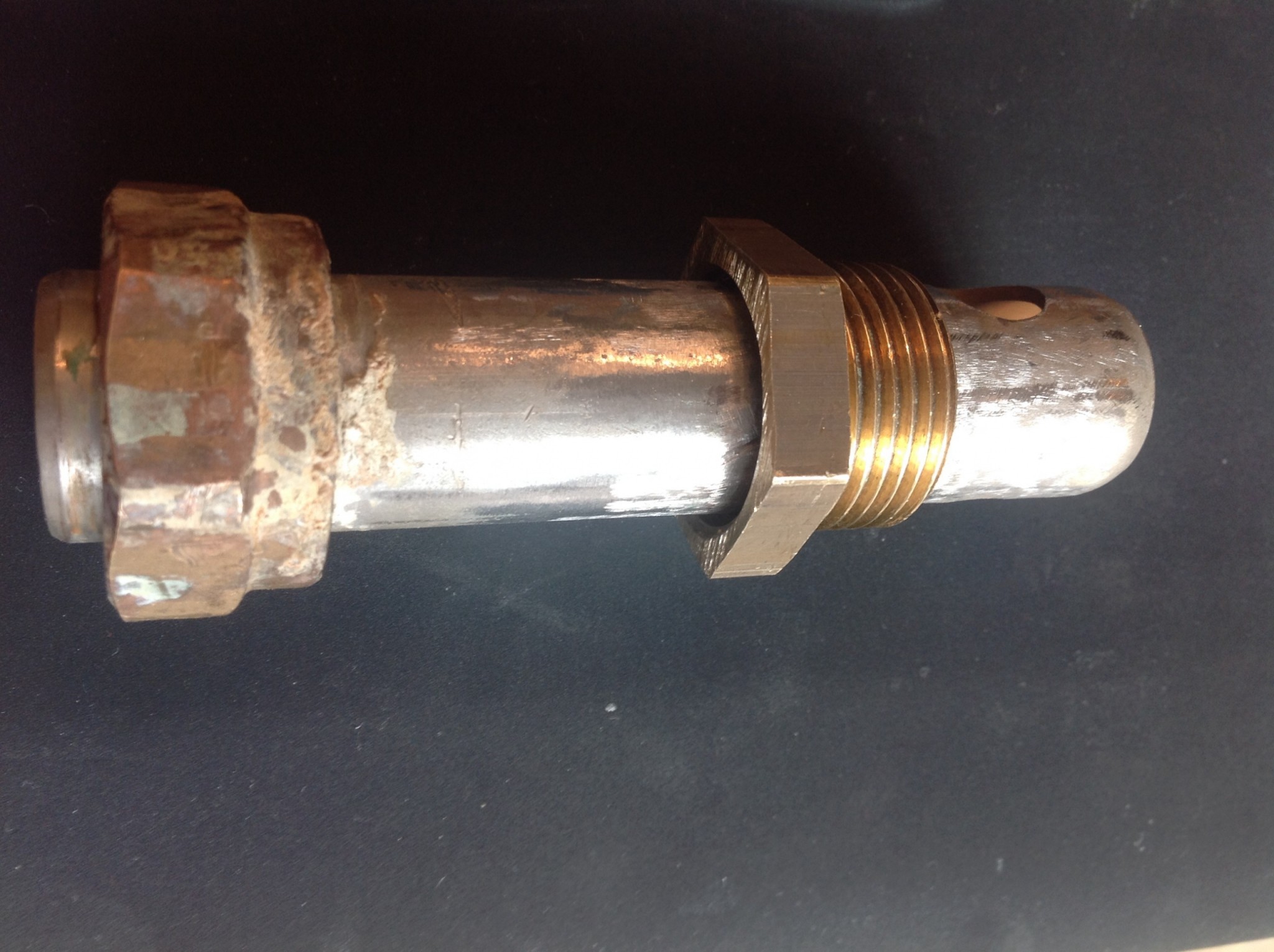

i går kväll valde vår vvb att gå i strejk och spotta ut allt vatten på källargolvet istället. Tursamt nog var vi hemma och upptäckte det omgående så det lär inte bli vattenskador.
Det fanns pryttlar hemma för att kunna koppla förbi så vi i alla fall har kallvatten nu.
Nu nu måste vi fatta beslut: reparera beredaren eller köpa ny?
det är en vvb från 2005 med rostfri tank (OSO 16 RK, 3 kW). Hyfsat bra, med andra ord.
Det som gått sönder är ett uppåtgående (från botten) blandningsrör i koppar. Gängorna är helt borta. Kan man gissa att den går att få tag på som reservdel för en tusenlapp?
En ny vvb kostar 8000-10000 kr.
Är värt att renovera/laga en 8 år gammal vvb? Eller går den i alla fall sönder inom ett par år?
Vad brukar ge upp på en vvb?

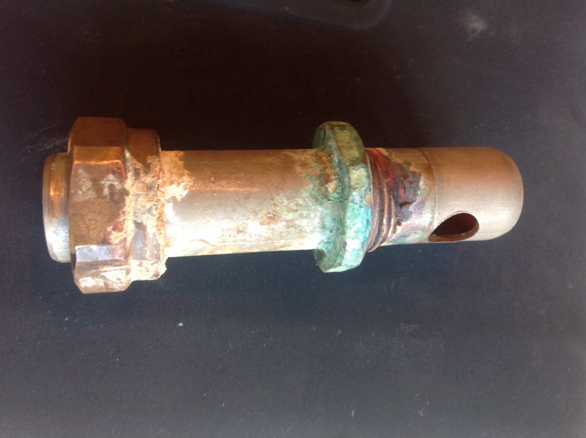

Ja, det gick.
Den är i mässing, inte koppar.
Under topphålet är gängorna borta, de som syns på bilderna är allt som var kvar.
Det var väldigt mycket rost i tanken, vi har vattenledningar från 50-talet. Ska man försöka få ut det? Skruva bort värmeelementet och använda vattenslangen ute? Risker med det?

Hoppsan! Det där ser ut att vara "olagningsbart"
En ny anslutningsgänga skulle vara rätt väg att gå, men var hittar man en sådan? :x
Anoder finns normalt bara i emaljerade beredare.
Alla rostfria beredare har ju mässing som material i anslutningen!
Och som ett förtydligande då, är ju att jag menade hela delen som visas på bild, och inte bara själva gängan.
Visst kan man löda bort bara gängan och löda på en ny, men det känns mer problematiskt enligt mitt tycke.

Vi försöker laga. En granne hade utrustning för att göra rent metallbitarna ordentligt. Nya gängor ska lödas på. Det är värt ett försök.
Det vore trevligt om vvb höll i 15 år till. Det är många julklappar man kan få för de pengar som behövs för att köpa en ny.
En en bild på mojängen efter rengöring, men innan lödning:
