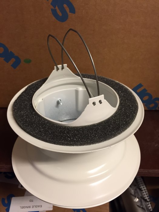

Något osäker nu, men ser infästningen ut likt bilden? Detta är, tror jag, en CTVB så det är troligtvis samma..
om det är likadana ståltrådar som på bilden så är det våld som gäller. De "snäpper" ur kanalen om man drar. (Förutsättning att det är "rätt" monterat, jag tar inget ansvar för eventuella specialmontage direkt i gipsskivor eller dylikt..)

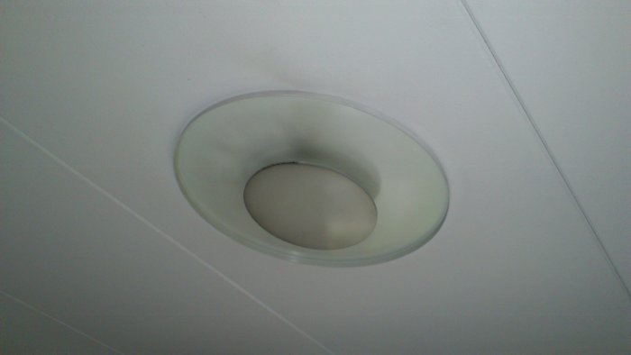

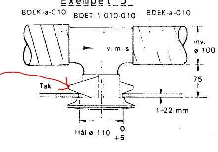

Ska man tolka bilden som att donet är trätt utanpå spirot?
(Om det sitter inuti spirot: När man monterade lät man alltså spirot sluta ovanför gipset? Optimalt är ju att man drar ner det så att det slutar jäms med gipsets underkant.)
Går över i ren brainstorming:
Lyckas man snurra ut vingarna första biten kanske det går att knyta ihop dem med ett snöre/mindre spännband och sedan dra ut?
Har inte kommit i kontakt med sådana, så kan inte ge dig ett direkt svar.

Jag tycker det är riskfyllt att snurra, för att den kan ju äta sönder både gips och plastskiktet. Blir nog tvungen att ta mig fram till en av dom, ta bort isoleringen och titta efter.
Element 1800W
Man vrider på donen för att få loss dem. Fast det borde suttit en ram till dem. Fast någon kanske "glömde" dem -78 när han monterade dem.
Vingarna flexar rätt enkelt så du borde kunna få ner dem utan att vålda.
Tack Tjoa.
Har inte sett någon ram, men det sitter ju ett plåtskydd för taket, så det syns inte så bra. Jag ska kanske våga lirka lite med en då så får jag se om den släpper. Annars återstår bara att krypa upp på vinden och stöka.
Tror minnet börja komma tillbaka när jag tänker efter. Ominjusterade ett helt kvarter med sånna. Det är väl dom där jäklarna som man snurrar för att justera spalten också. I sådanafall finns det nog inget annat alternativ än att snurra åt rätt håll när man drar lös dom och hoppas att taket håller. Men det bör det göra, vet att jag har haft loss sånna ett flertal gånger.
