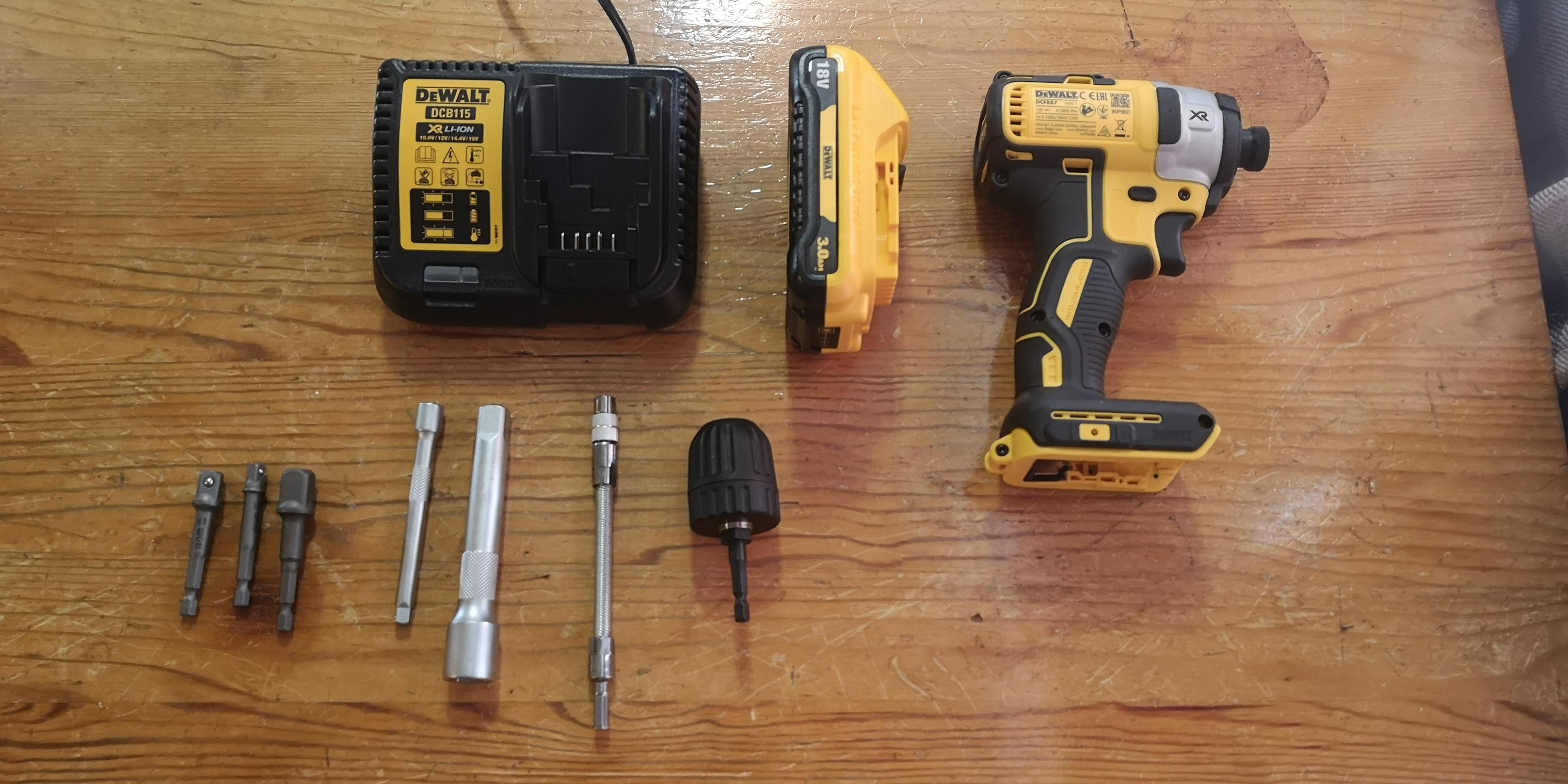

C chromatic91 skrev:
Hejsan!
Jag försöker sakta men säkert få ihop lite verktyg hemma i lägenheten så att jag vet att jag har det som kan behövas om jag behöver fixa, eller åka till morsan och hjälpa henne i trädgården och så vidare.
Men jag är lite nojjig över köpet av en bra batteridriven skruvdragare. Jag är en sådan person som helst köper något riktigt bra verktyg som man kan ha livet ut, jag har fortfarande en slagborr från 80-talet som fungerar utmärkt :crysmile:
Men en bra skruvdragare är begränsad av batteriet!
Jag är ju inte en sådan som använder maskinen varje dag, det kan gå flera månader mellan att man använder den, men då behövs den ju verkligen, den ska vara smidig att ta med och kanske jobba några timmar hos morsan, skruva ihop lite saker. Men sen så åker den ju ner i lådan igen och blir liggandes.
Och oavsett hur väl man tar hand om batteriet, så säger folk att efter 4-5 år så börjar den tappa rejält, och efter 10 år? Good luck. Drömmen är ju att det isåfall finns originalbatterier att köpa från tillverkaren, men det är stort tvek på det. Det kan också finnas en chans att man kan hitta "piratbatterier" på kinesiska sidor som passar. Men också osäkert.
Vad gör man i en sådan situation? Borrmaskinen kanske fungerar helt perfekt rent mekaniskt, men kraftkällan går ju inte att få tag på längre...
Här är det jag skaffat än så länge!
Tack på förhand! :heart:
Det går alltid att öppna batteripacken och byta ut alla battericeller
Trots mycket om och men så slog jag till på en vettig, håller på att ladda den nu. Blev en slagskruvdragare för att den ska vara lite mer allsidig, lättare och mindre hård mot vristen men har givetvis en separat sladdad borrmaskin med hammarfunktion vid sidan om.

Limpdjuret och 2 till
Vad kostade skruvdragaren?
Missade du tävlingen?
Missade nog tävlingen, är ny här på forumet.
Jag betalade 1.7k för den men blev väl en tusenlapp till för laddare och batteri. sedan några mer kronor för adapter osv.
Jag blev imponerad av chucken jag köpte, funkar perfekt att borra i trä med, kanske även tunnare plåt.
