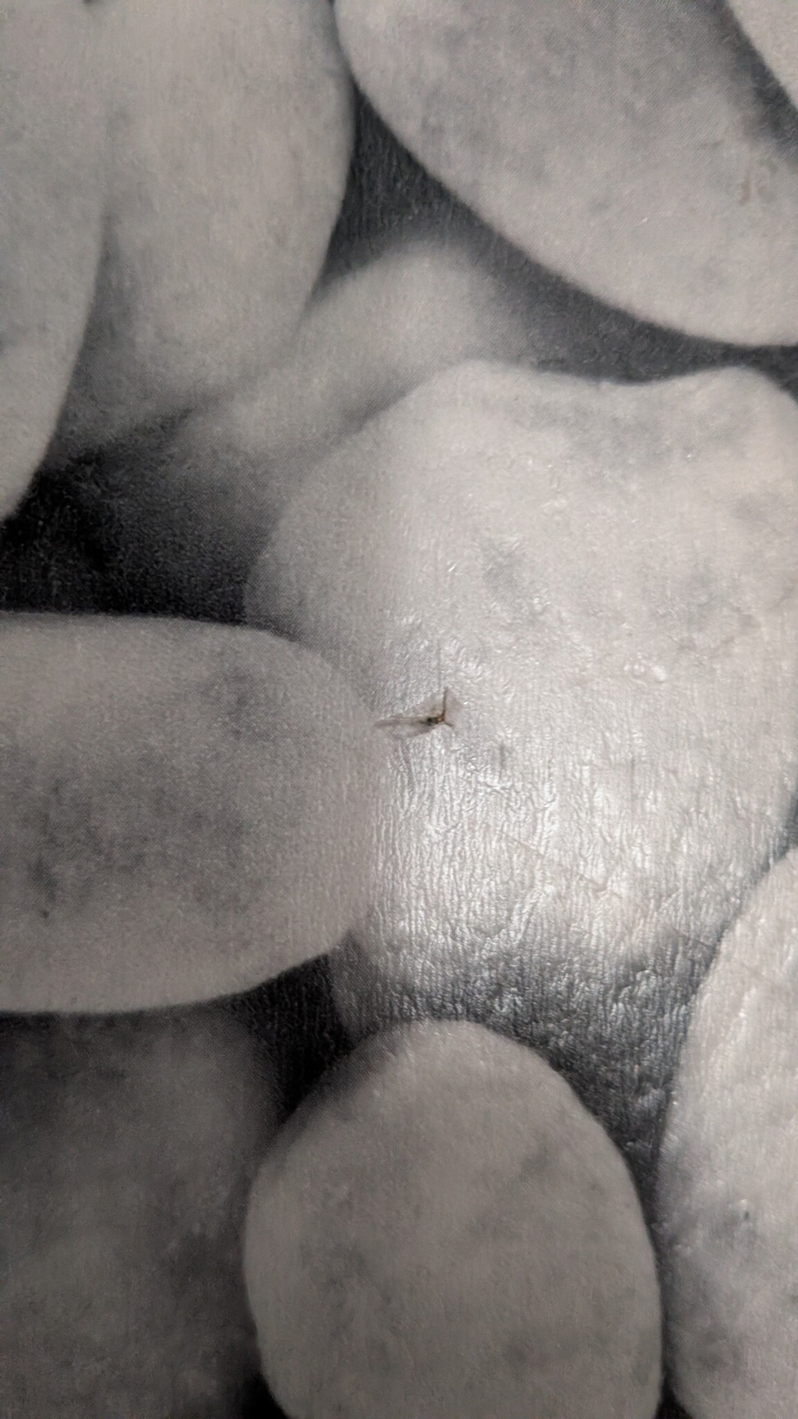

Jag har hittat ett hål i golvet, relativt nära Duschutrymma men inte mitt i det, i ett badrum.
Plastmattan är några år gammal men inte ute efter att byte den nu eller göra något större ingrepp om inte nödvändigt.
Det ser ut som att någon tappat något objekt här och det gjort hål i plastmattan.
Jag har hört kemsvets och nån slags "aqua tät". Kemsvets känns väl kanske mer relevant när man ska få igen två fogar eller kanter.
I ett sånt här hål känns det kanske mer som man fyller med något likt en Aqua tät.
Då är min fråga - finns det andra produkter än just Casco Aqua Tät?
Denna är extremt svår att få tag på i mina trakter, och att beställa från nätet kommer ta flera dagar. Jag hade behövt fylla detta hål till helgen så att nästa hyresgäst kan använda duschen.
Skulle det funka att fylla hålet med Tec7 annars eller är det en sämre lösning an Casco Aqua Tät?
Tack

En ren gissning från min sida är att du borde få det där svetsat av en mattläggare. Och då kan eventuellt tätningsgucka du har på nu göra det krångligare att svetsa.
Jag hade åtminstone väntat med tätningsgucka.
Krävs det verkligen att svetsa igen ett sånt litet hål? Borde det inte räcka med en fyllnadsfog där?S SueCia skrev:
Eller är det just för att det sitter på golvet som du tänker svets?

Jag hade använt kemsvets......är ju som en klar vätska och blir i stort sett osynligt och det går bra att fylla i lite skador med det också. Det smälter ju typ skiktet på mattan så det sitter ju lika bra som att hålla på och svetsa som dessutom kommer att synas tydligt.
En bit Silvertape funkar ju några dagar tills du får tid att fixa det ordentligt.
Jag fick tag i en mattläggare som kikade på bilderna med. De tyckte att aqua tät räckte och hade lite över som jag fick sno med mig. Borde väl fungera det med tycker man. Har lite svårt att se hur mycket som faktiskt trycks ner i hålet då det är så litet, så jag lade på lite och tryckte till ett par gånger med plasthandske.
Nu i efterhand när jag läste @Stefan1972 kommentar om kemsvets så hade det kanske inte vart en dum ide heller om det nu smälter igen mattan lite. Kanske inte omöjligt att komplettera med i efterhand även om det nu ligger lite aqua tät inuti hålet?
