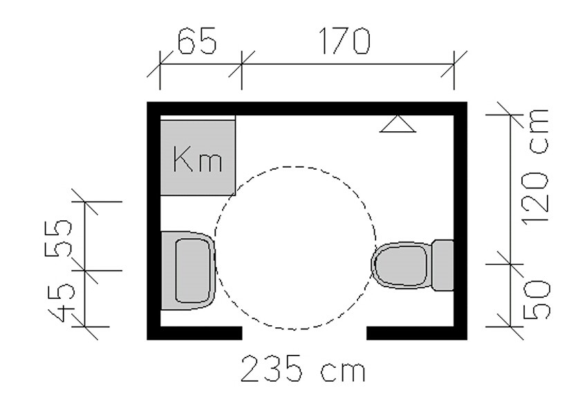

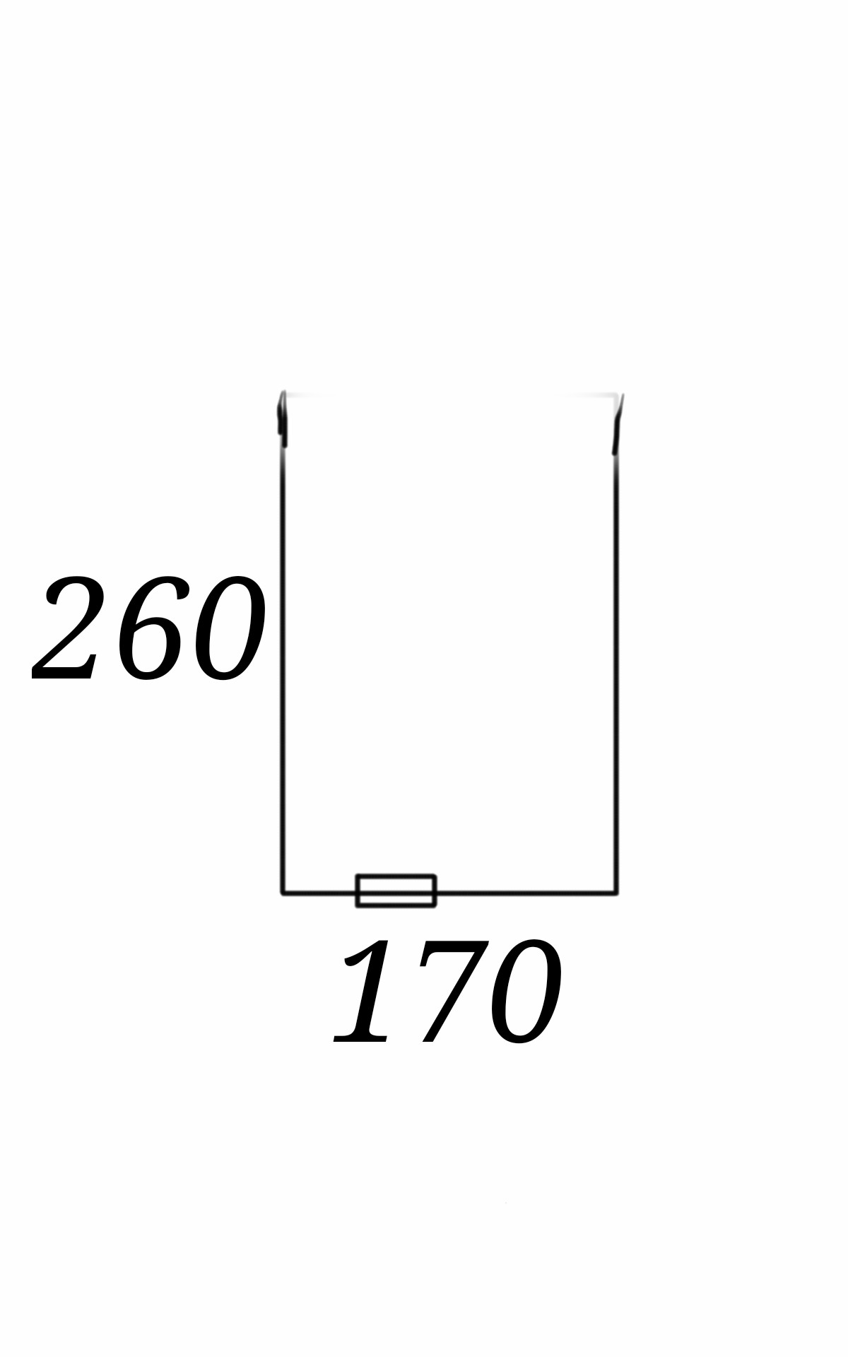

Dock för att vi ska bli intresserade behöver vi först få de nuvarande 60kvm att fungera tills vi kan bygga ut och en del i detta är badrumsrenovering. Badrummet är idag 170*170 med en liten utvinkling där man lagt till dusch och vi tänker att man förlänger den väggen helt och får då ett badrum på 170*260. I detta badrum behöver man få in dusch, toa, handfat, tvättmaskin och följa reglerna.
Jag har hittat ett exempel på hur man kan göra men det bygger på att dörren är på den längre väggen vilket inte är möjligt i vårt fall så nu undrar jag om någon har ritat ett sånt badrum jag som behöver skissa och har förslag till mig.
Första bilden är exemplet och den andra är "vårt" rum, det är ett litet fönster högt upp på väggen längst ner på ritningen och dörren eller skjutdörren kan vara vart som helst högst upp.

Borde det inte funka om man sätter duschen i nedre högra hörnet, tvättpelare i nedre vänstra hörnet, sen handfat i mitten och toa i övre vänstra hörnet?
Eller får man för dåligt manöverutrymme för de olika funktionerna kanske...?
Du får nog sätta dig med en skalenlig ritning och klippa ut möblerna och tillgänglighetscirkeln som "pusselbitar" och flytta runt tills det passar. Tror även att det finns regler/rekommendationer om hur nära vägg wc får sitta mm. Kan vara bra att kolla upp...

Ja jag får nog helt enkelt fortsätta med mina små färgglada lappar. Och se om jag kan hitta något som ev kan fungera. ☺weyk skrev:Borde det inte funka om man sätter duschen i nedre högra hörnet, tvättpelare i nedre vänstra hörnet, sen handfat i mitten och toa i övre vänstra hörnet?
