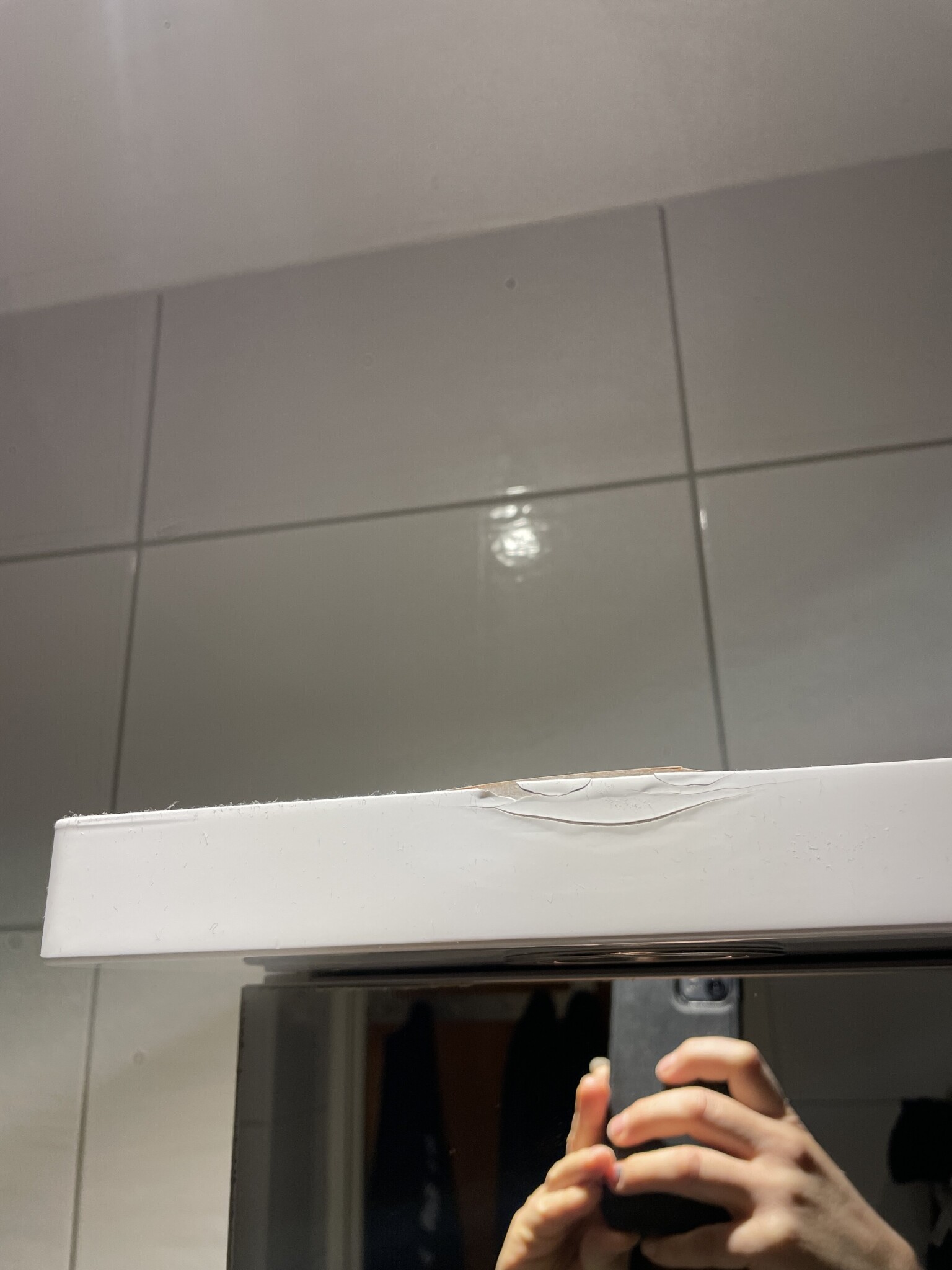

går skadan att fixa till på nåt sätt?
Det har legat en vattenpistol som läckt…
  • Skada på ytan av en vit möbel på grund av läckande vattenpistol, reflektioner i spegel, händer håller en mobilkamera.
Ser ut att vara spånskiva med folie på. Inte det bästa valet av materiel till något som ska tåla fukt.
Det är ju inget som bara går att spackla och måla direkt.
Det du skulle kunna göra är att limma på en trälist på fronten och sidorna och sen måla in allt.
Spackla och slipa också såklart beroende på hur bra finish du vill ha.
