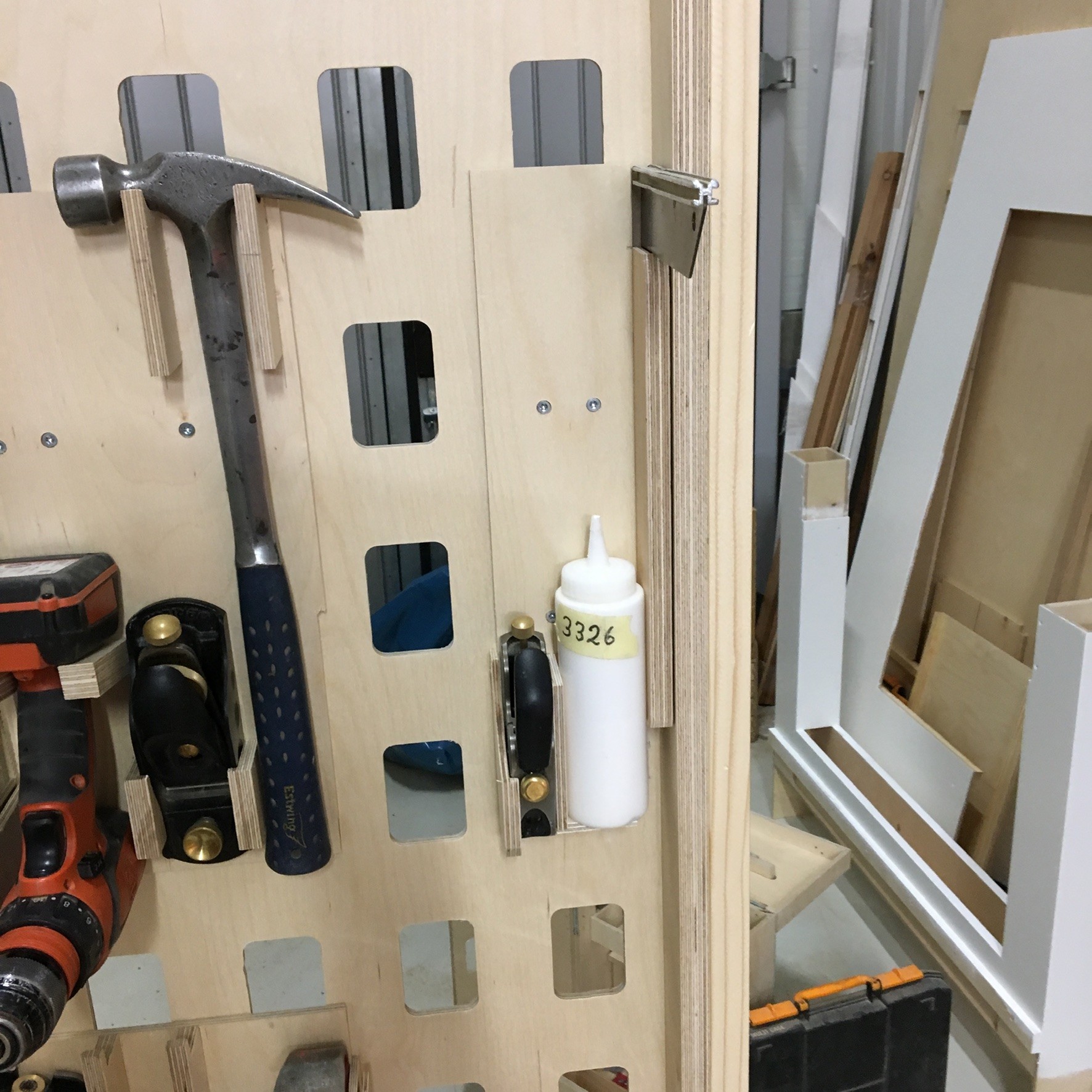

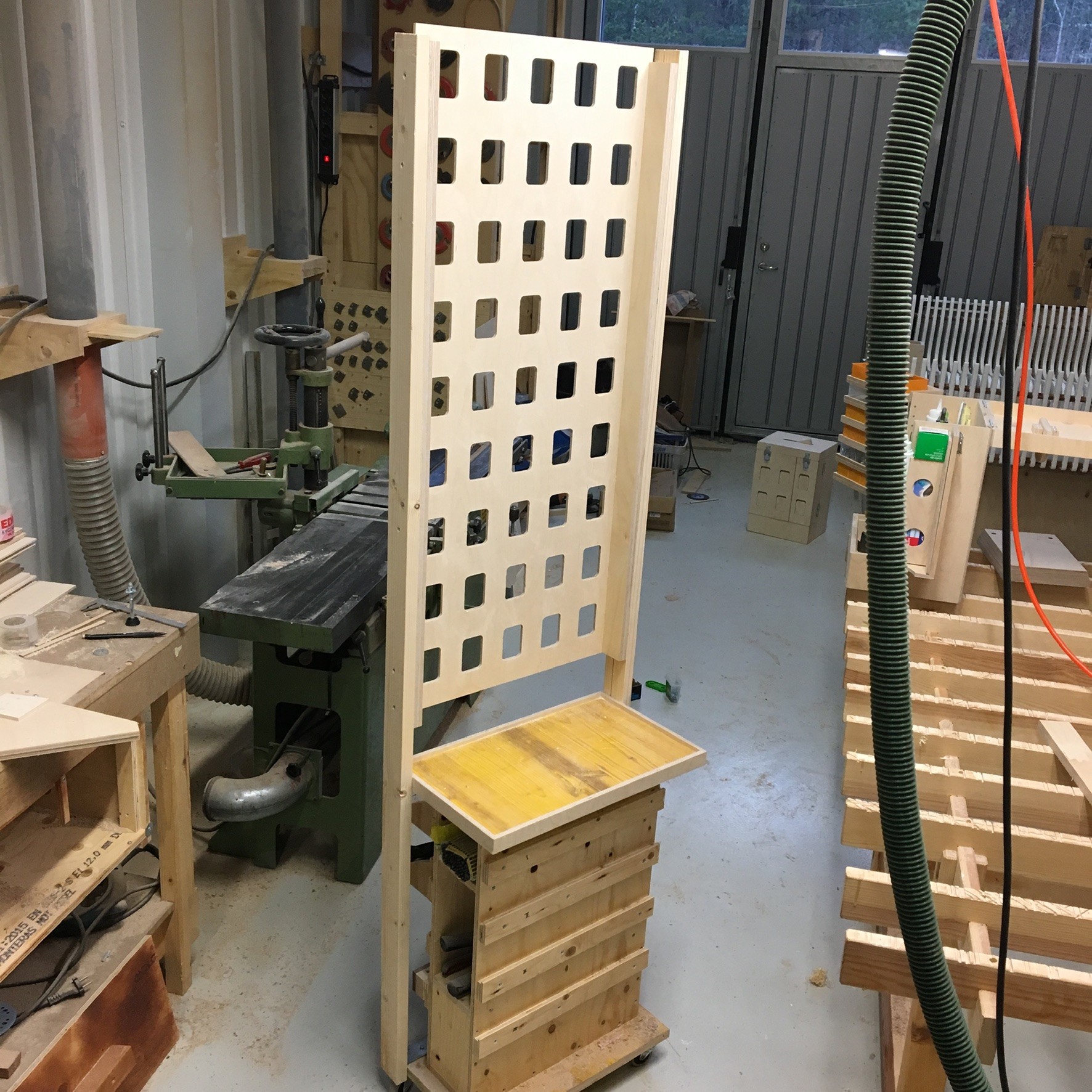

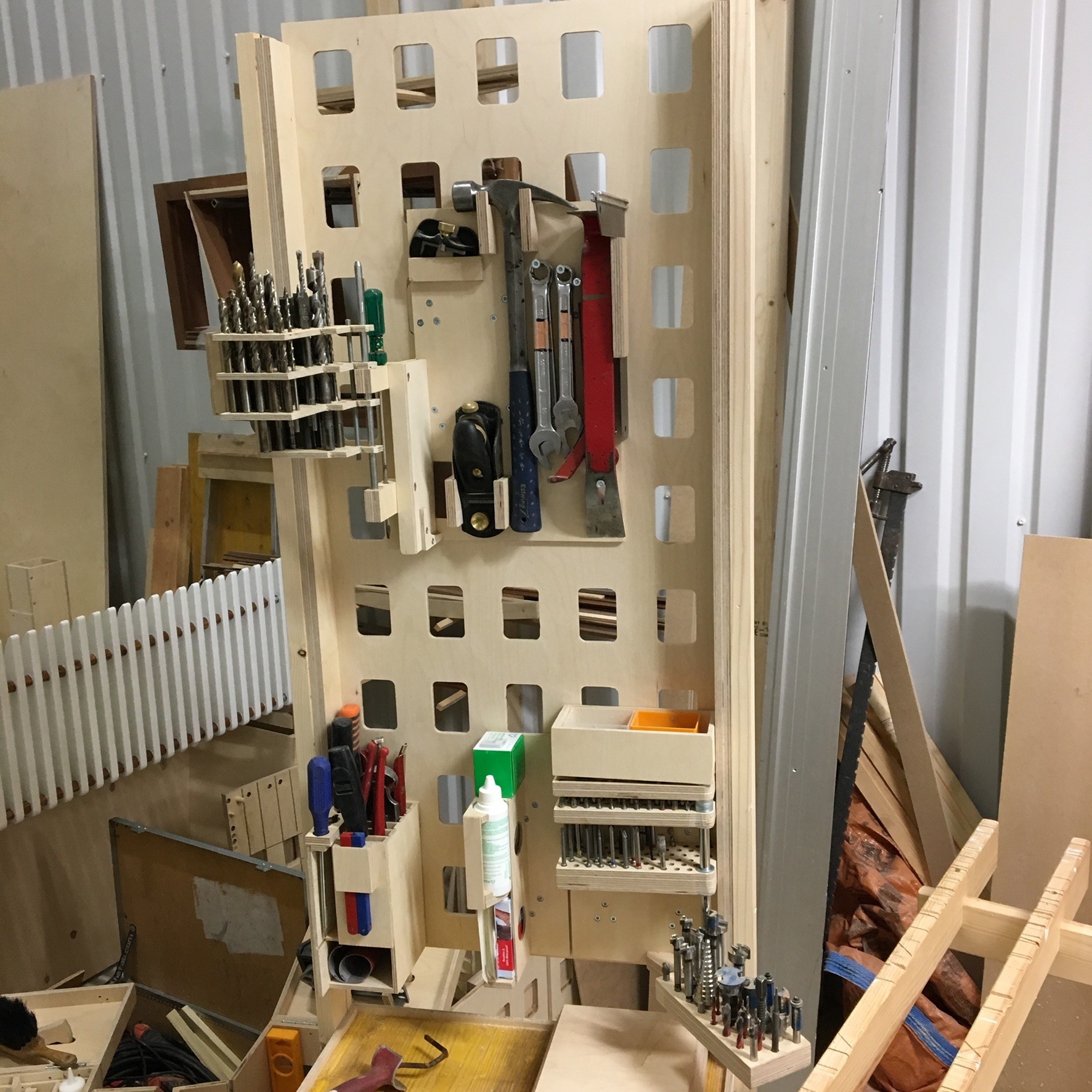

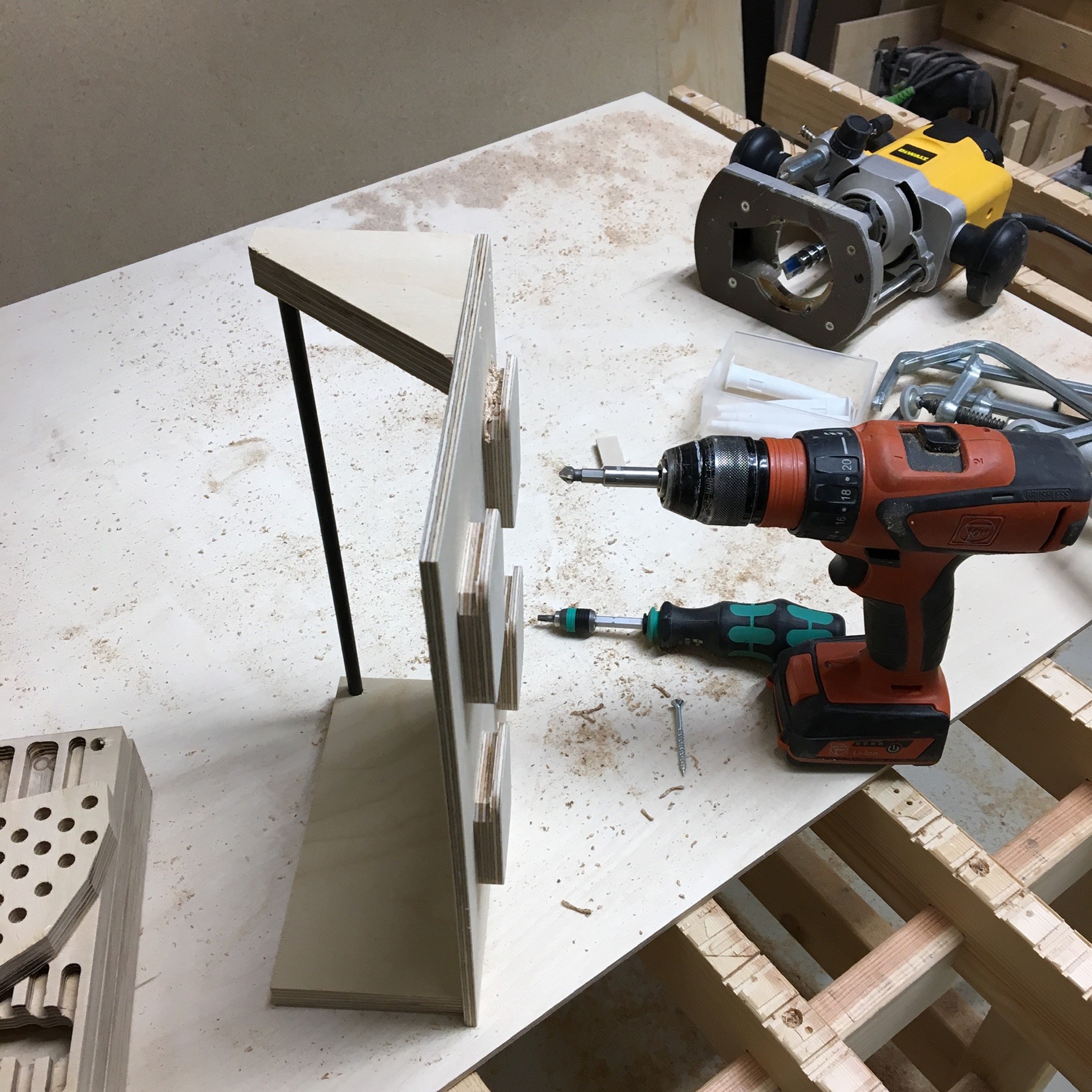

Tavla.
Eller snarare vagn med tavla då det inte finns någon lämplig väggyta i min verkstad.

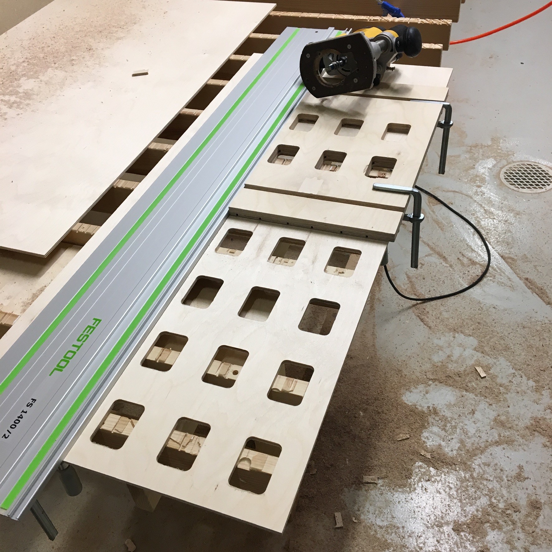

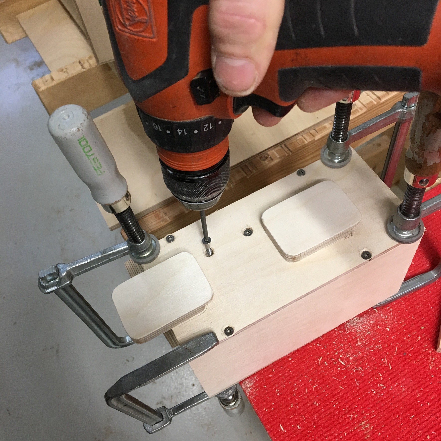

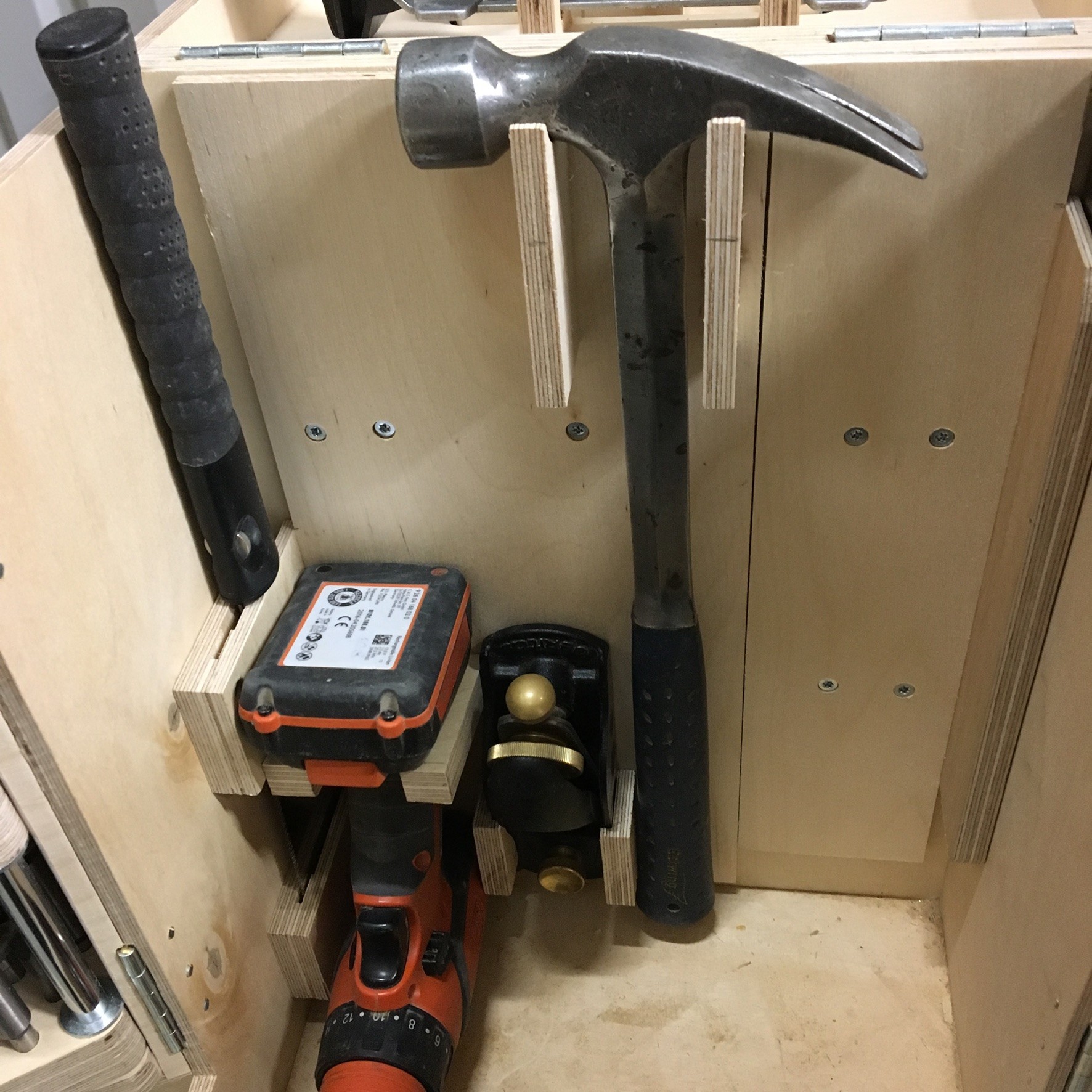

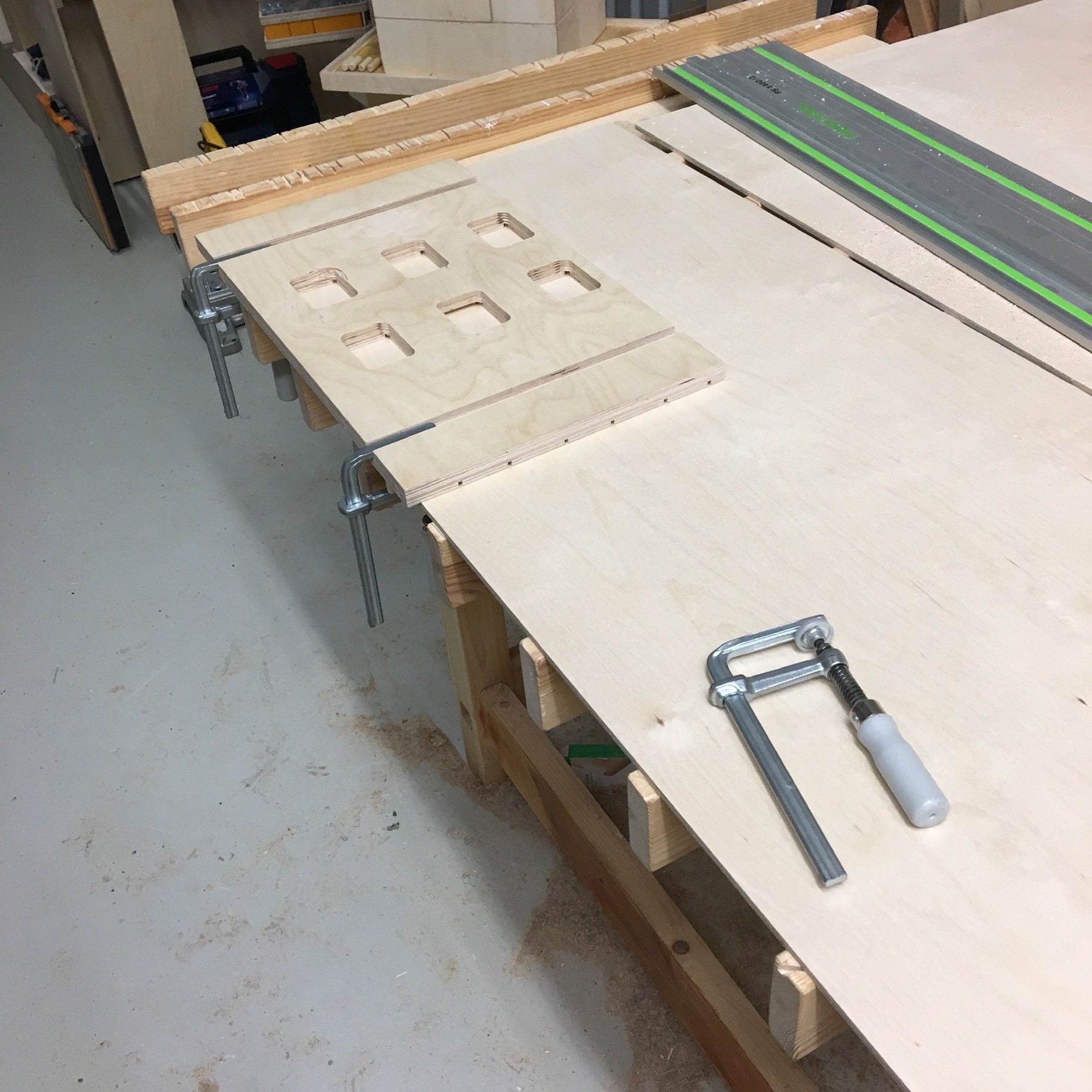

Materialet i lådorna där hakarna är är 12mm. Haken är fräst halvvägs, så en bit 6mm borde duga.
Använder samma mall som när jag fräste lådorna.
Fick ta bort alla styrpinnar från mallen för att kunna flytta den fritt på en yta. Använde Festoollinjalen som riktbräda.

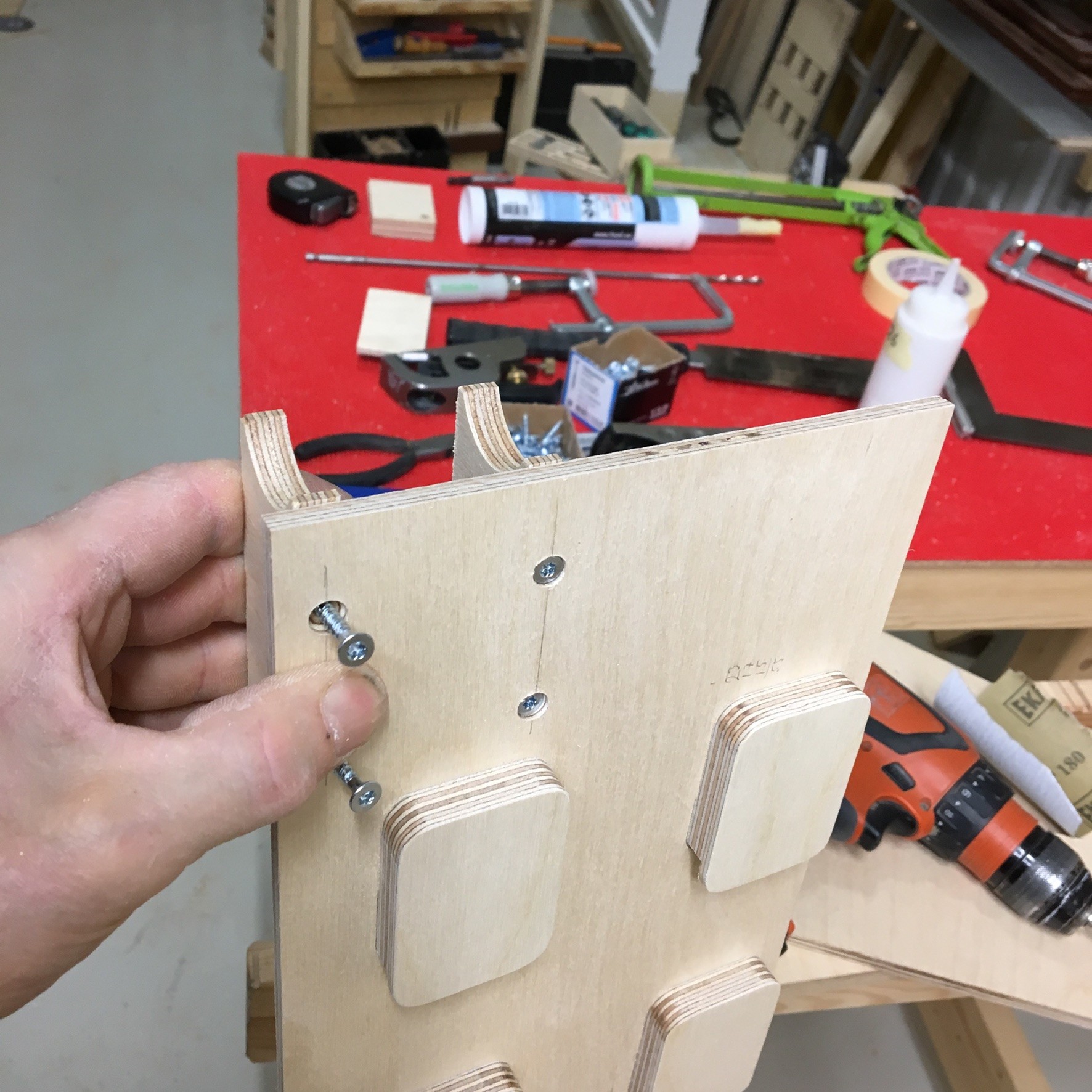

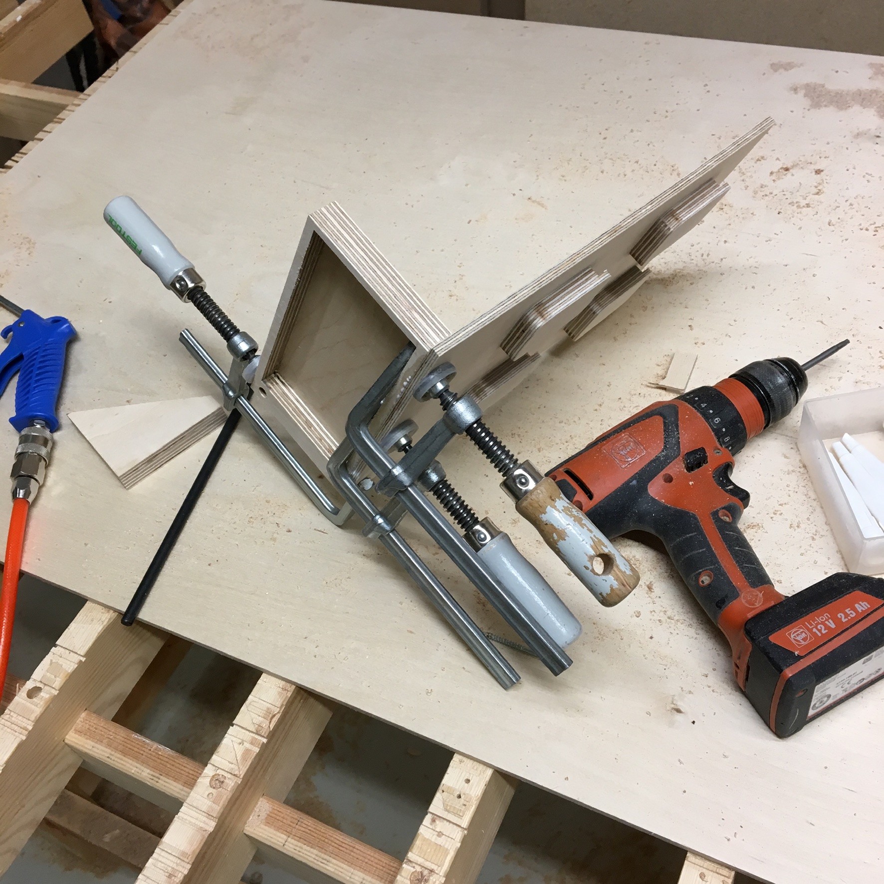

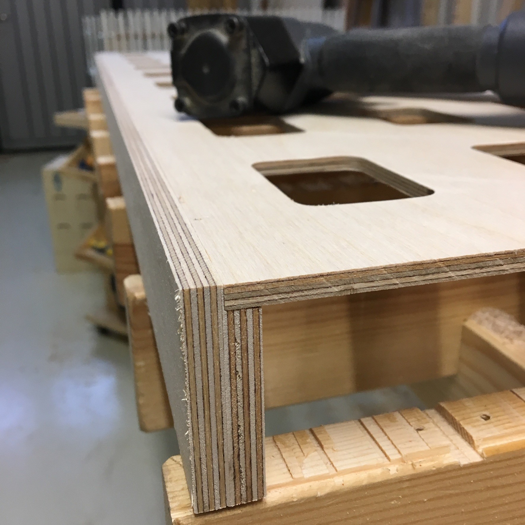

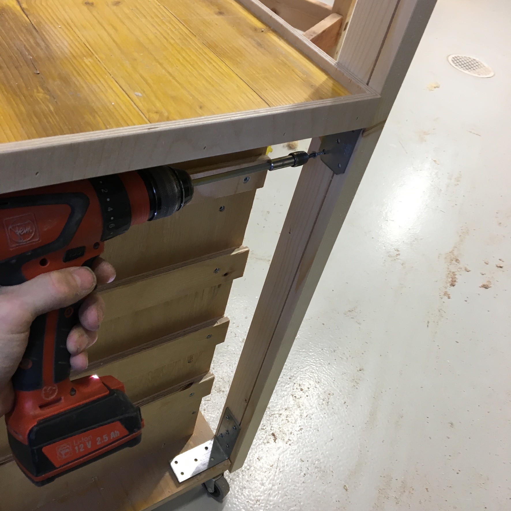

Kanterna fick förstyvningar. De är placerade så att vinkeln sitter på samma avstånd som sidorna i lådan i förhållande till hålen +1mm. I någon modul har jag låtit hållare på kanten vara utan sidor för att spara utrymme. Utan hörn ramlar ett sådant verktyg ut om modulen sitter på en tavla.
En bit ytterpanel fick bli stolpar på vagnen. Ditskruvade med vinklar? Är det en lyckad lösning kan en finare vagn ordnas senare (hrm... provisorier som fungerar brukar få vara kvar).

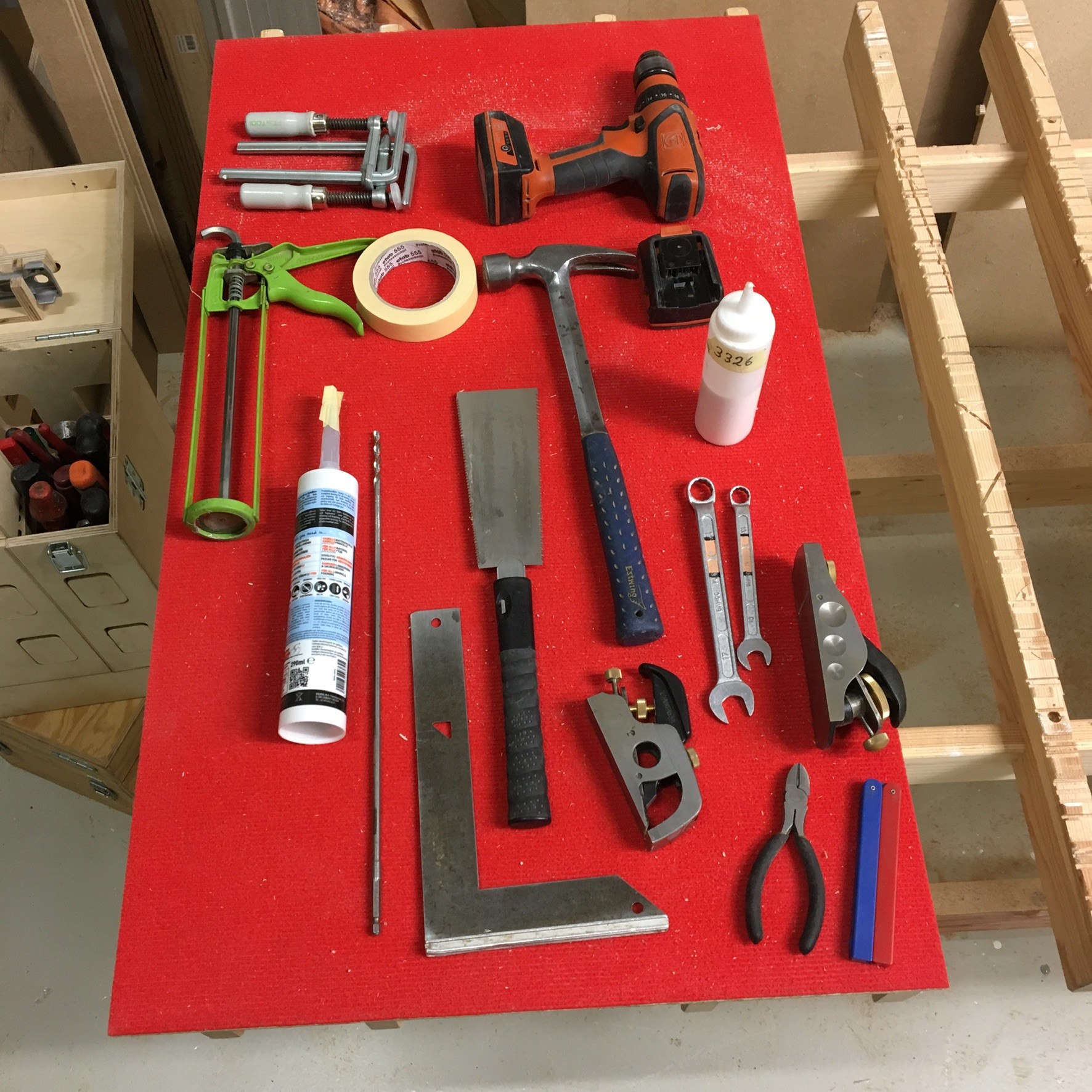

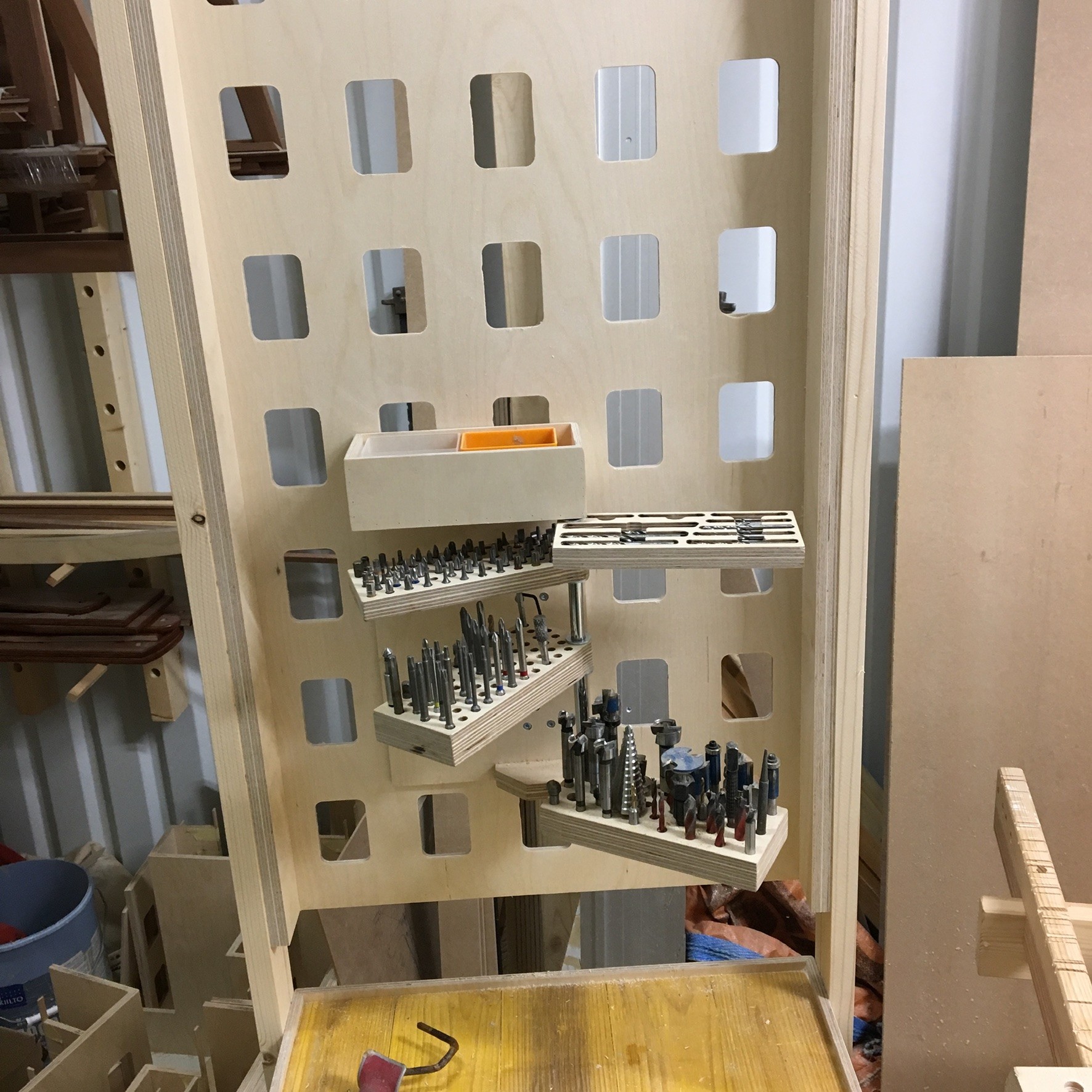

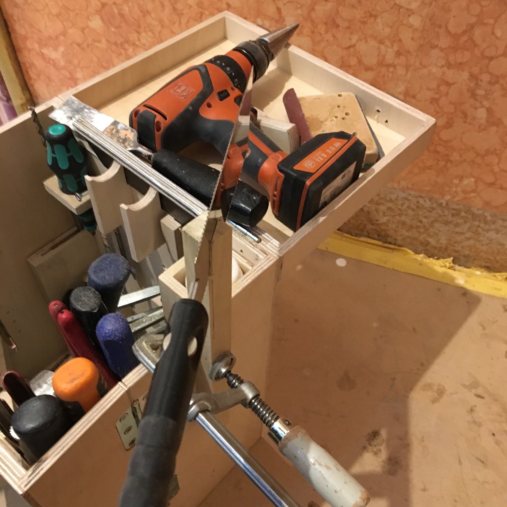

Sådärja... dags för test.

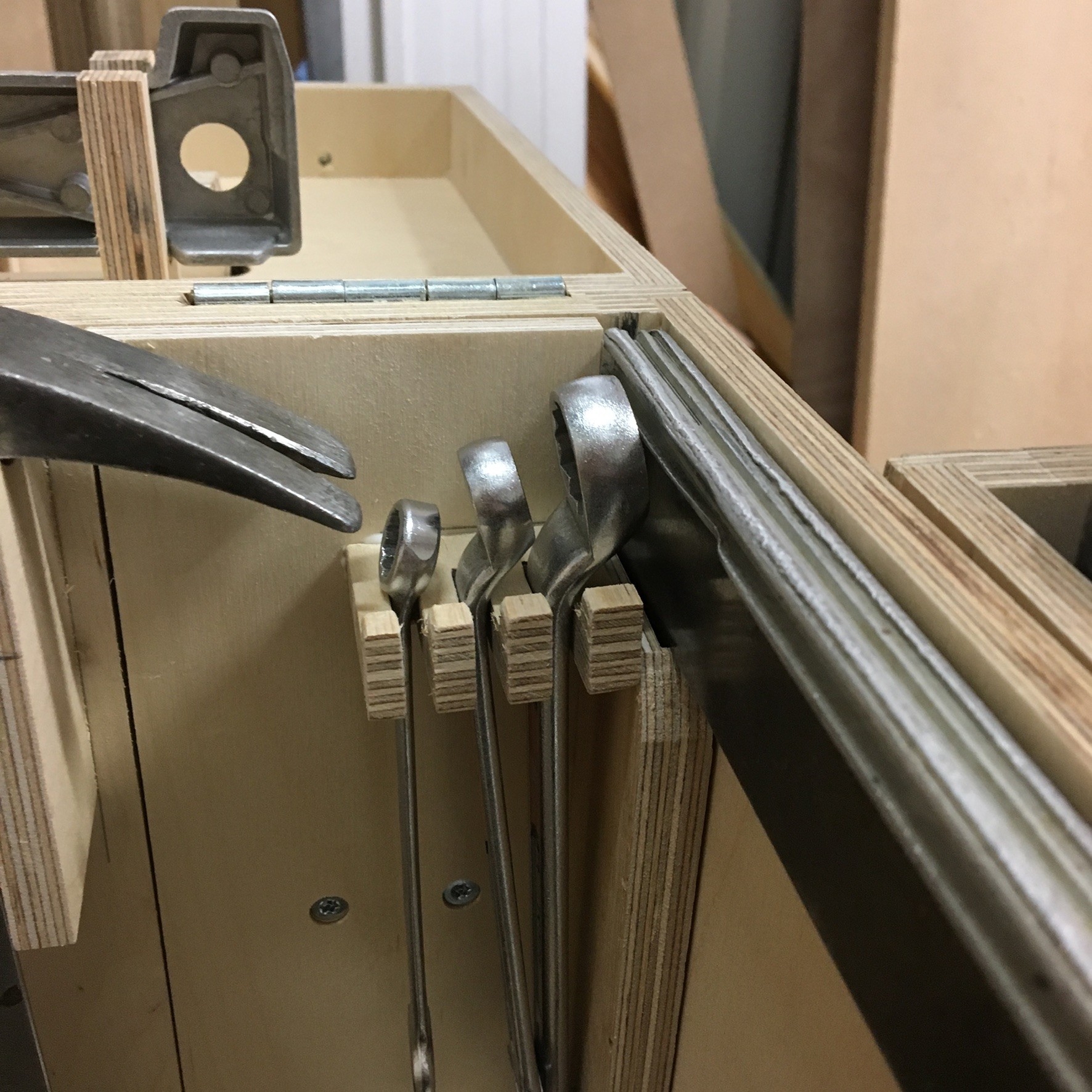

Bits... check.
Förbandslåda och lite mejslar.
Den tyngre modulen
Jobbade en kväll med verktygen på tavlav/vagnen. Det är kort tid, men man vänjer sig fort.
Går på mindre än en minut att packa ner.

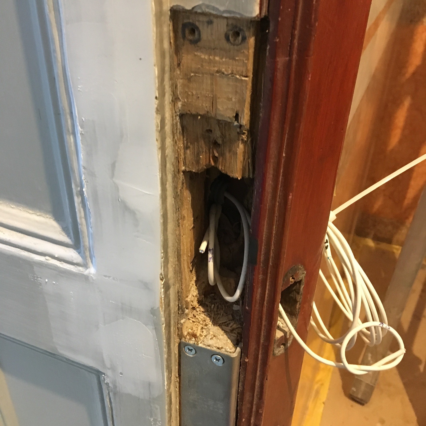

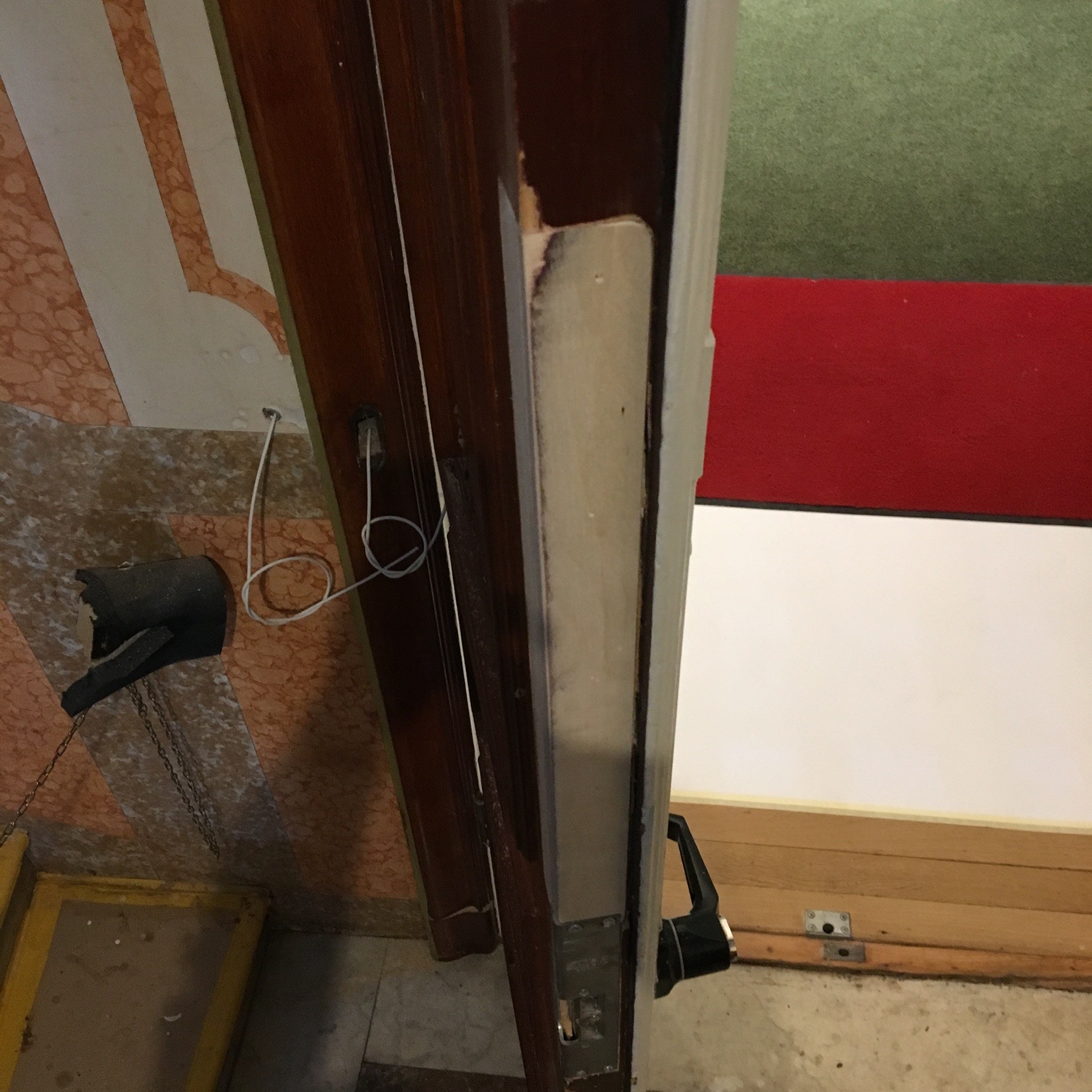

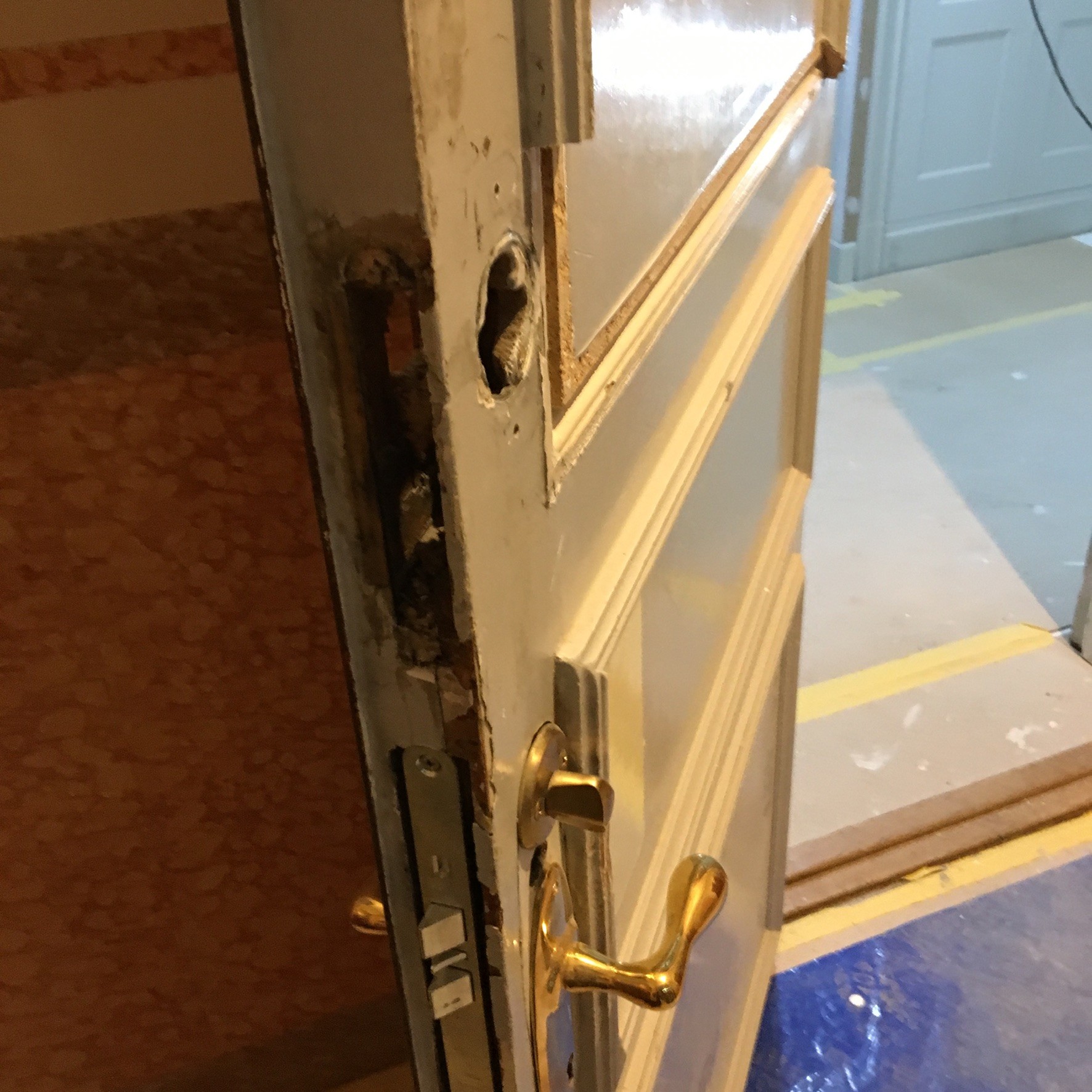

Har tagit på mig ett sådant där uppdrag som brukar vara svårt att få hantverkare att göra. Det handlar om en storrenovering i fyra våningar där ett hus skall återställas i forn glans under överinseende av riksantikvarieämbetet. Alla dörrar mot trapphuset har försetts med nya moderna lås stället för de gamla handsmidda. Min uppgift blir att laga alla hål och trolla fram trä där det inte finns för att dörrarna skall kunna ådringsmålas. De har haft andra snickare där som tittat och sagt ”ring inte oss. Vi ringer er”.
Trapphuset på en storrenovering. Alla andra yrkesgrupper är i huset samtidigt. Alla använder trapporna... mardröm.
Exempel på saker att fixa.

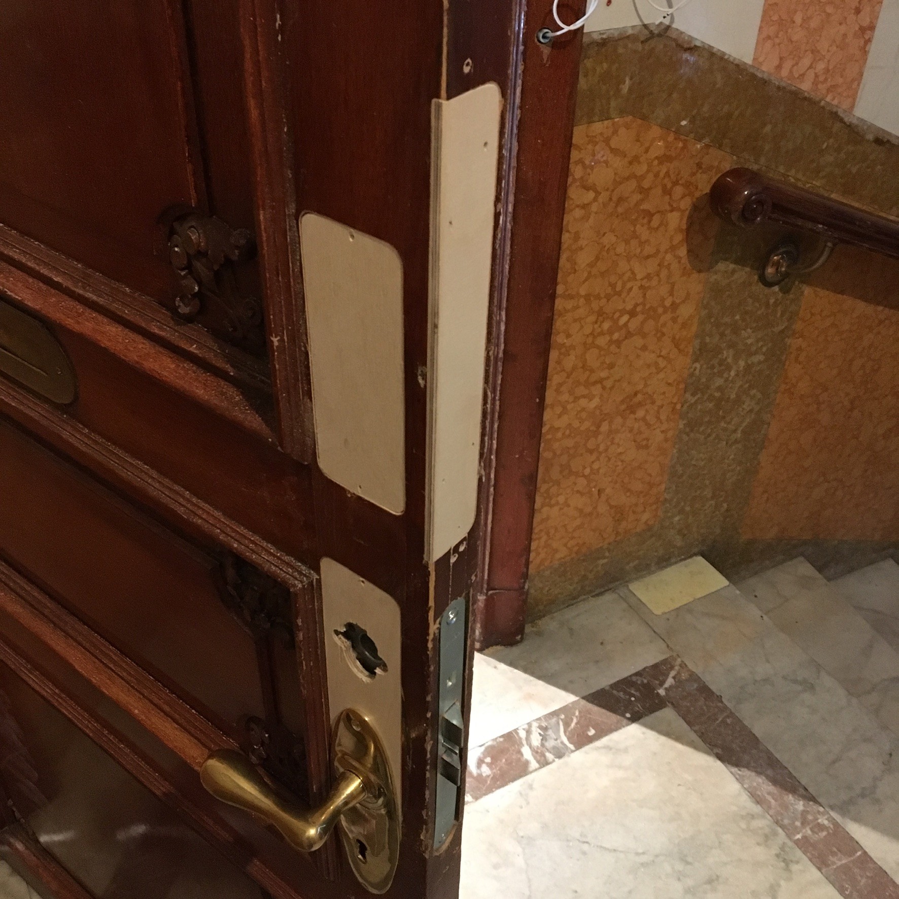

Det har varit några lås här.
Hur lagar man det här. Vad kan jag bygga på.
Någon har i alla fall gjort ett försök.

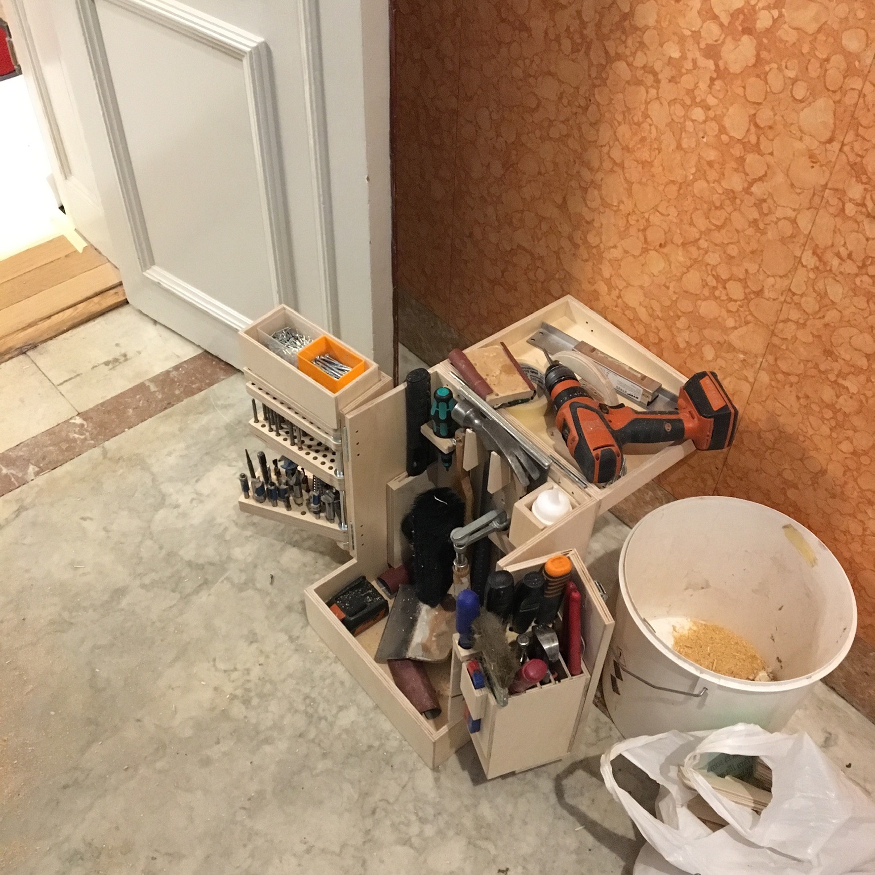

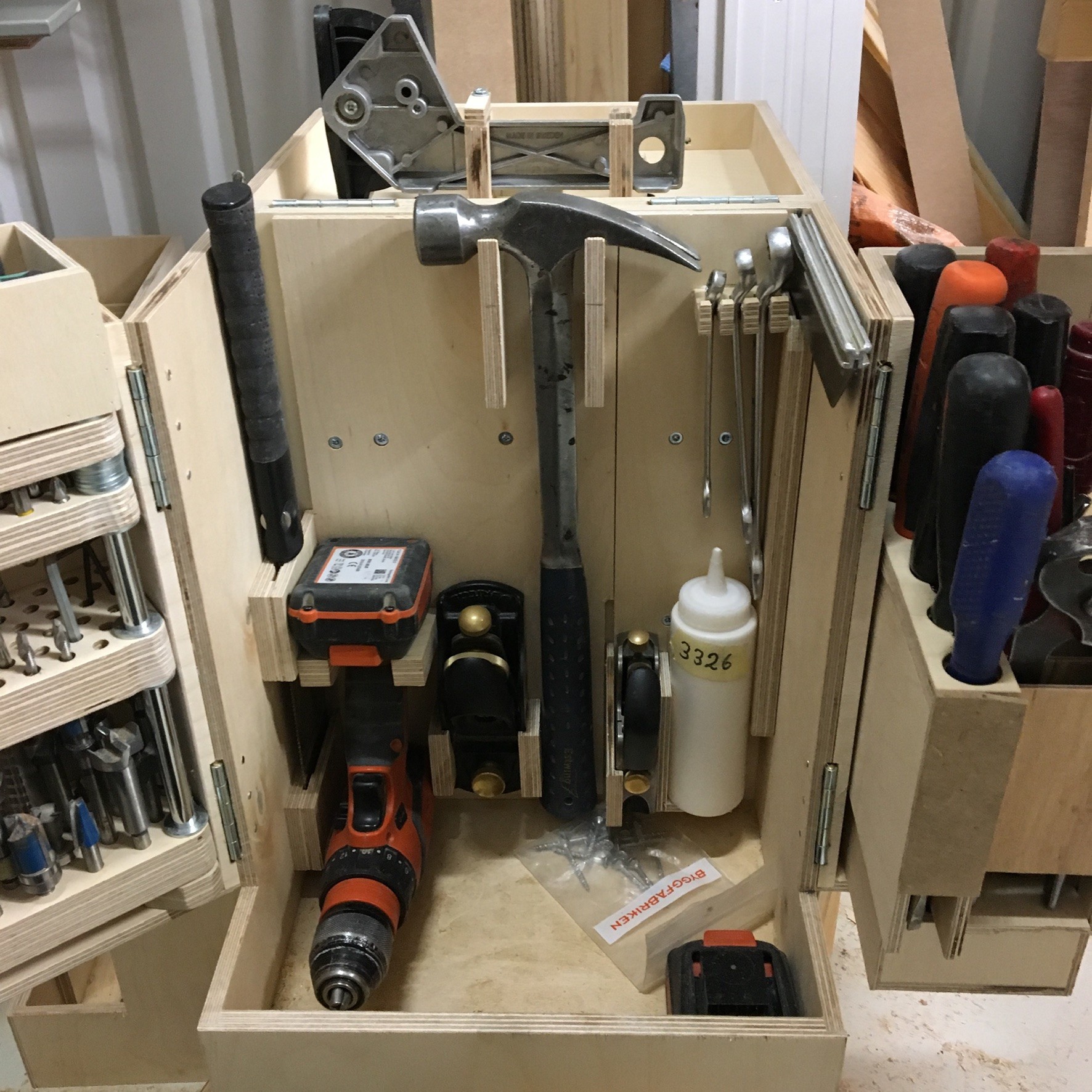

Var där en dag med mina nya lådor. De fungerade bra (bortsett ifrån att ryktet spred sig och varenda hantverkare i huset fann anledning att komma och titta närmare på lådorna). De blev för många lådor. Förutom de två så hade jag en hink för sopor och en låda för skarvsladd, mallar och handöverfräs. I ett trapphus blir det många förflyttningar. Upplägget tvingar mig att gå flera gånger varje gång.

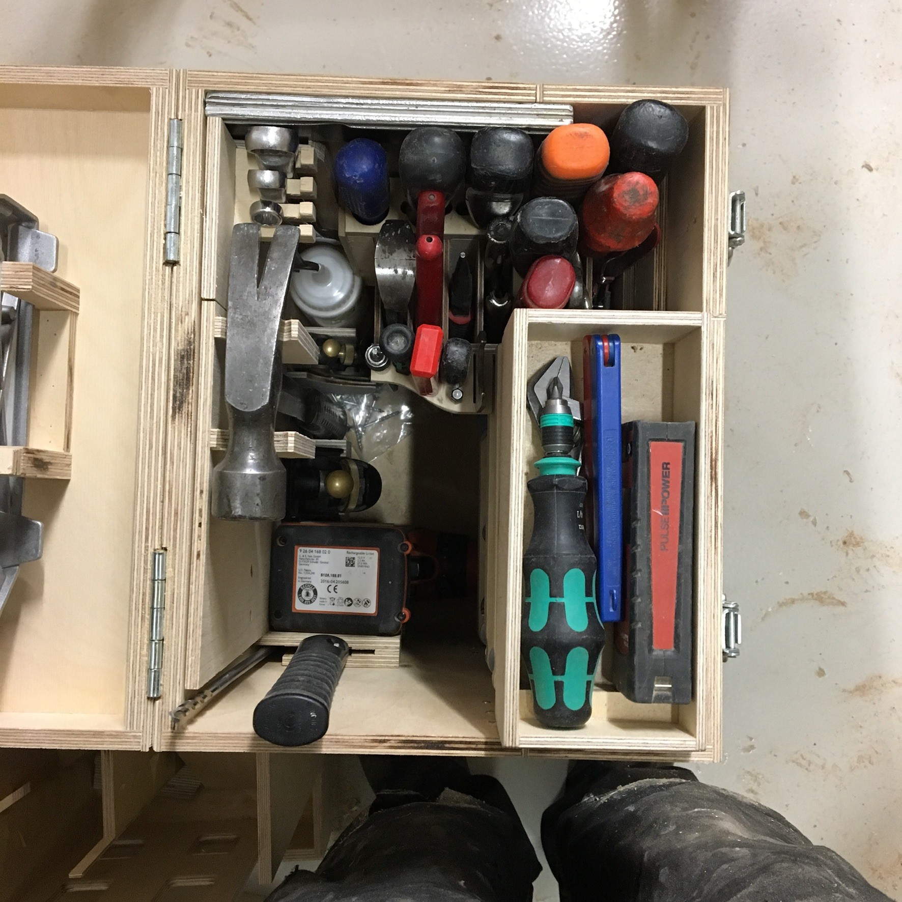

Men jag vet nu ungefär vad som är värt att ha med. Kanske det kan gå att göra en specialmodul bara för det här jobbet.
Kunde se vilka verktyg jag verkligen använde. Tillbaka i verkstaden började jag fundera på hur uppsättningen kunde slimmas för att göra det möjligt att bära allt jag behöver på en gång.

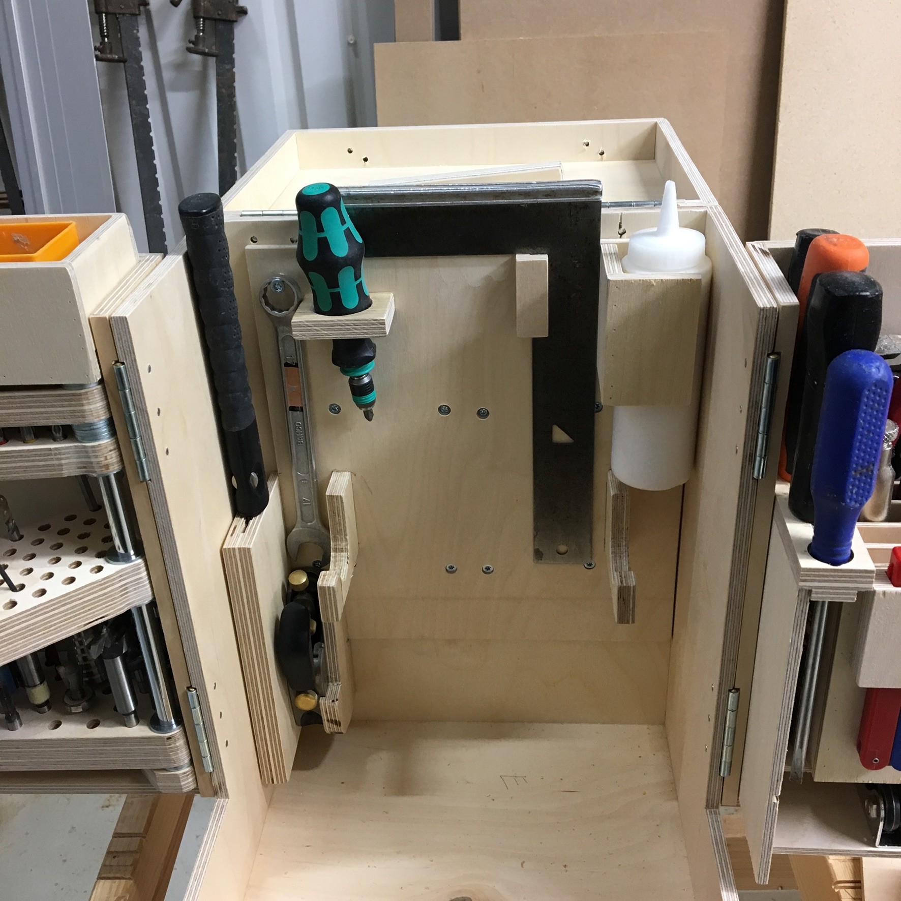

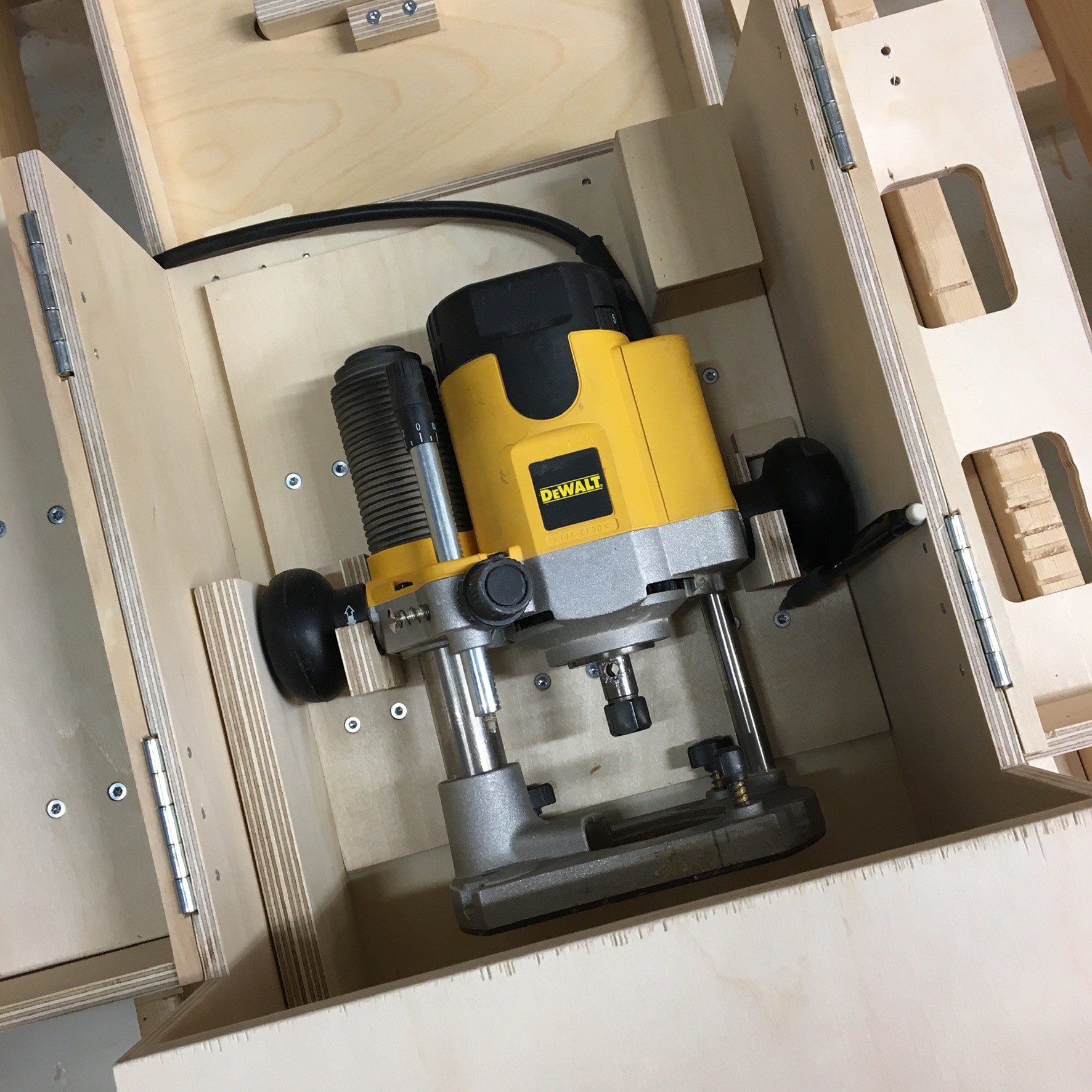

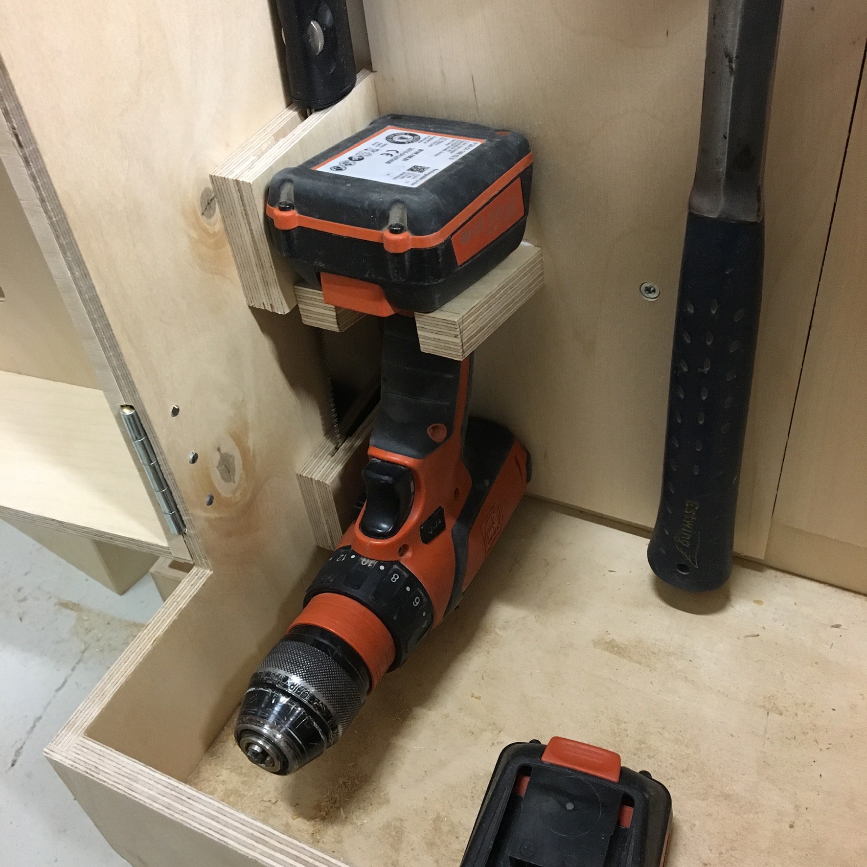

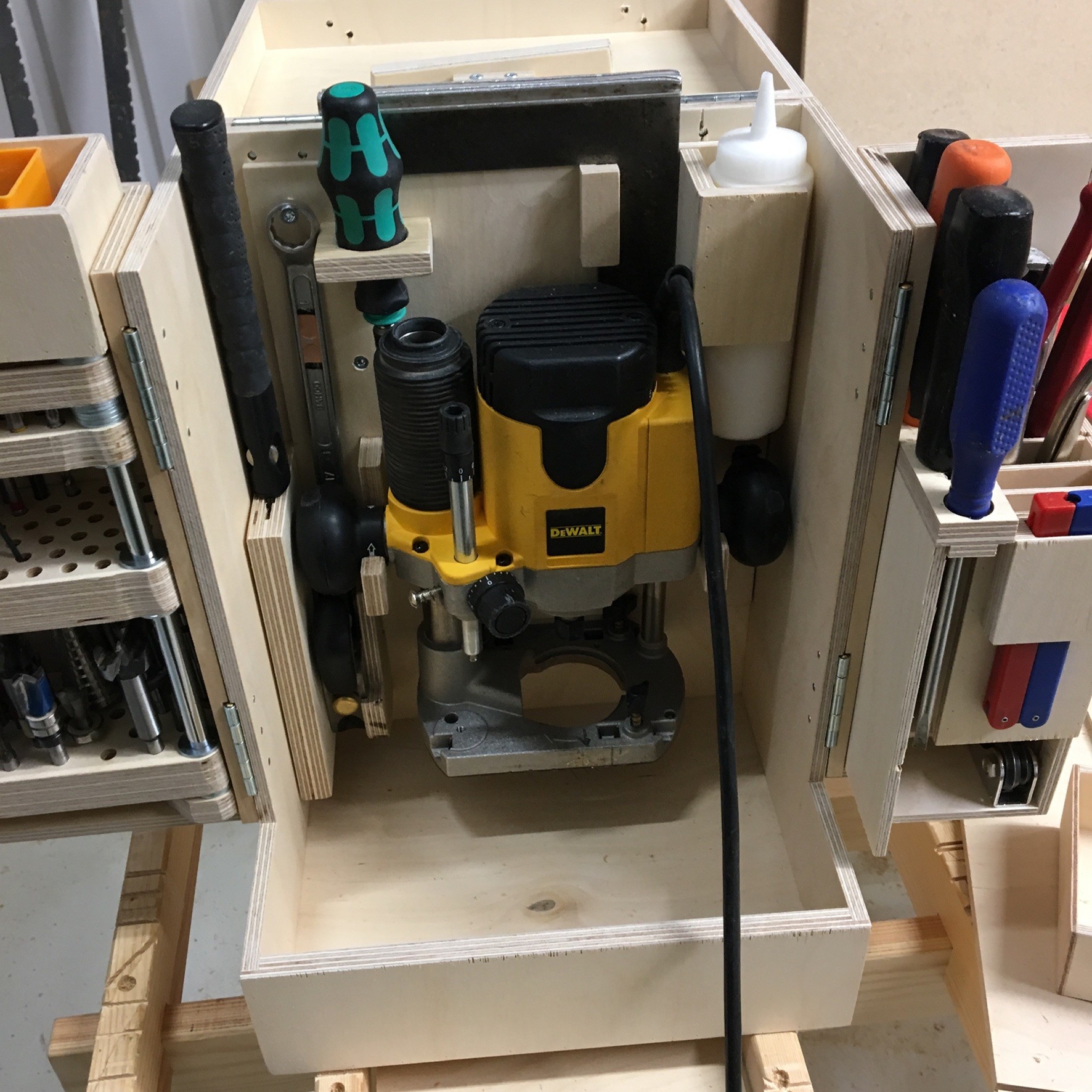

Test med att bära handöverfräsen i lådan. Började med att placera den besvärliga komponenten.
Andra grejer som varit i flitig användning dag ett.
Luftigare, och lite lättare. Det enda lim jag behöver är vanligt vitlim. Så ena lådan kan lämnas hemma.
Dagen och kvällen visar styrkan i konceptet. Att anpassa lådan går att göra på en kväll när det finns behov. Lådor med fast inredning hade jag varit låst vid.

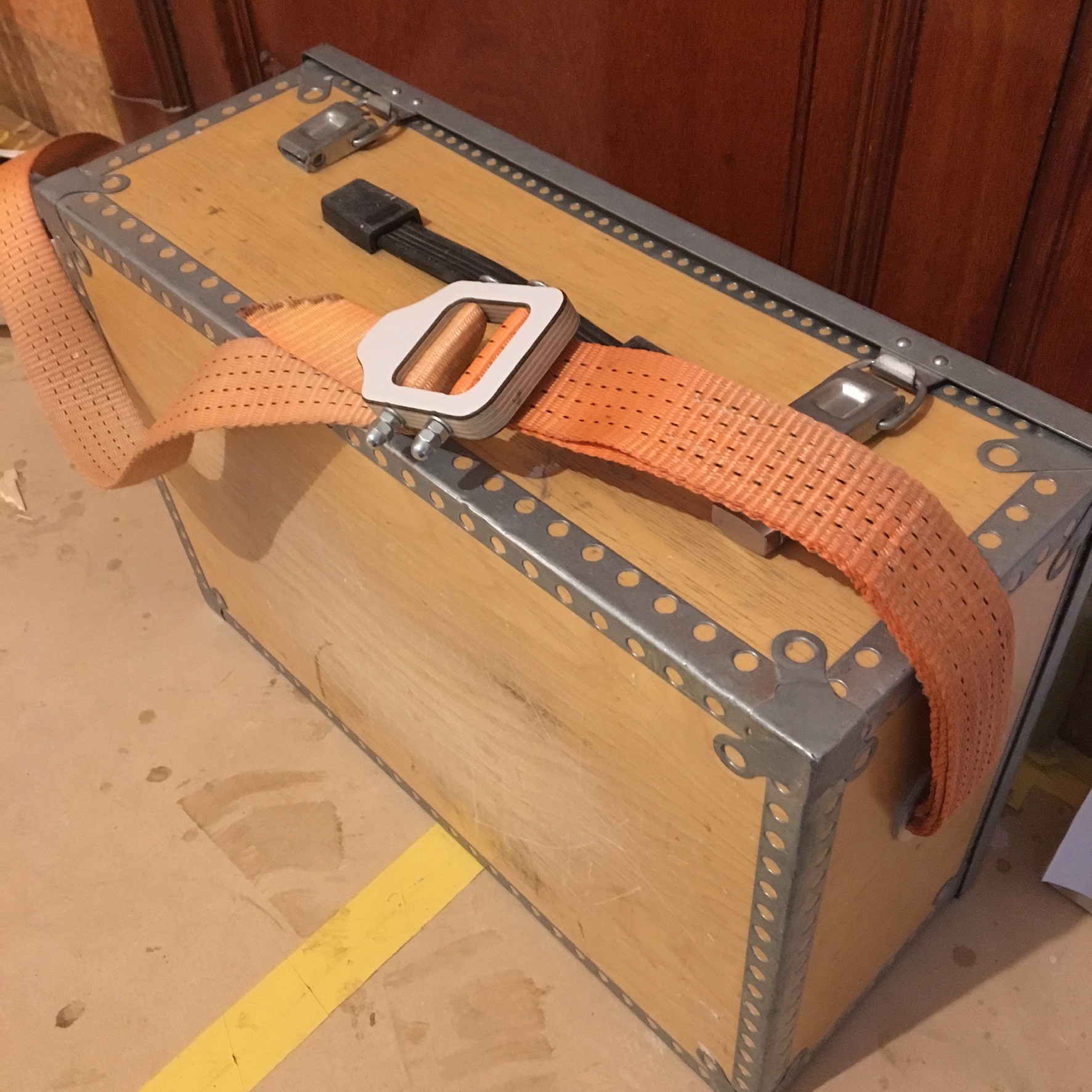

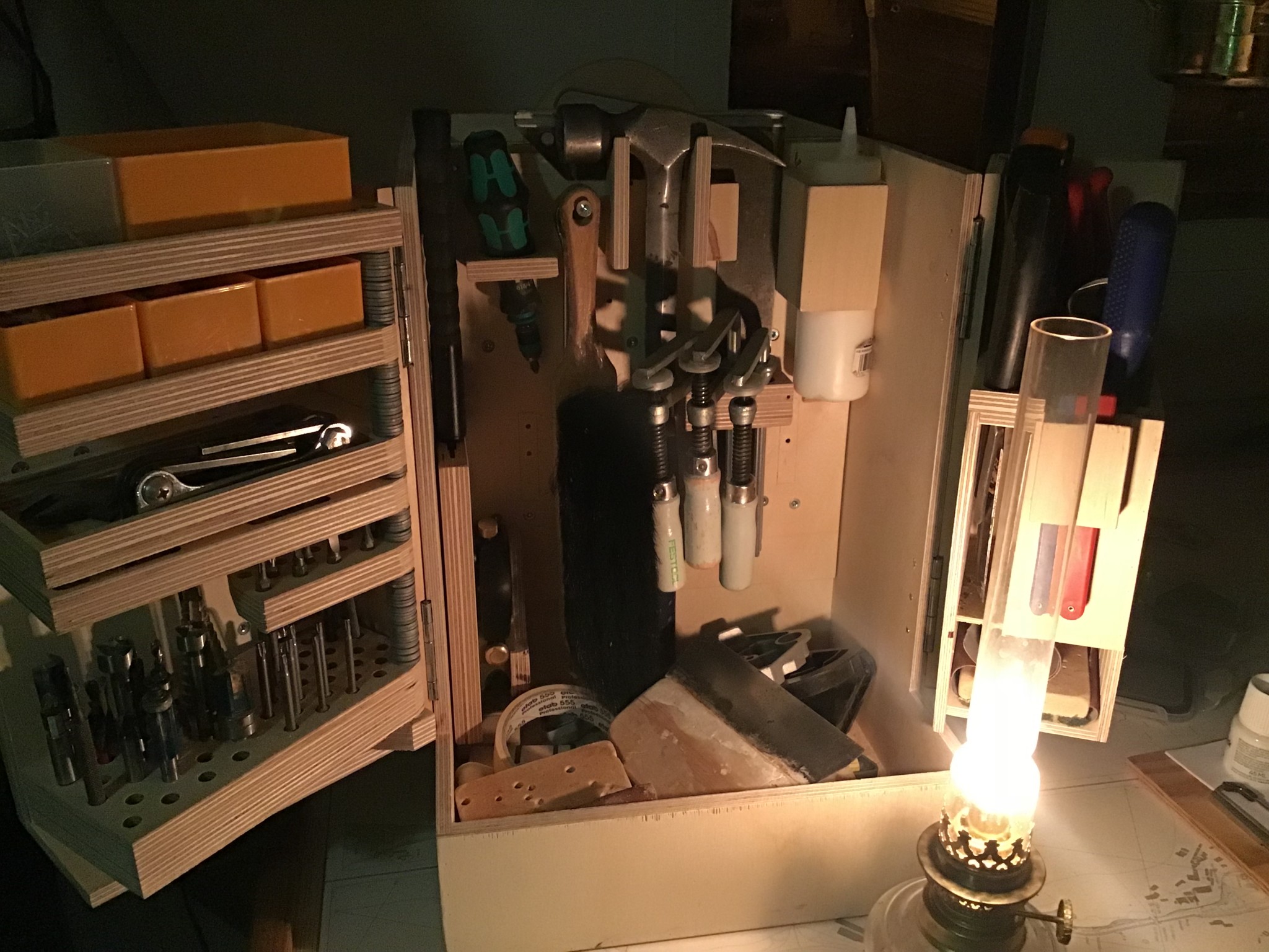

Att ha maskinen i lådan visade sig ha problem. Sladden krånglade till det. Innan första dagen med specialmodulen var över hade maskinfästena blivit hållare för hammare istället. Tillbaka i verkstaden så gjordes modulen om en än en gång.
Monterade en bärrem på maskinlådan för att få en till hand ledig. Maskiner med sladd passar fortfarande bäst i en öppen låda.

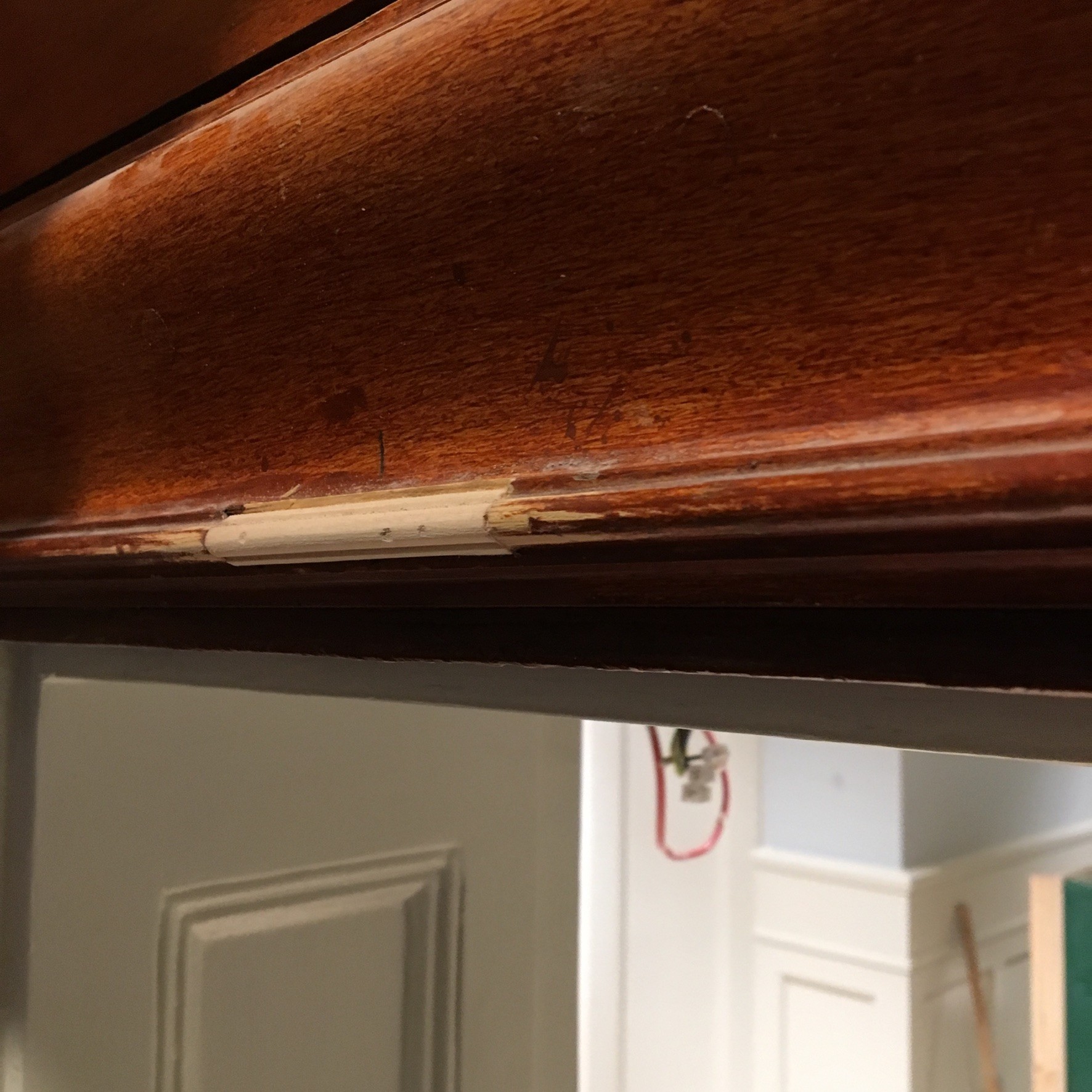

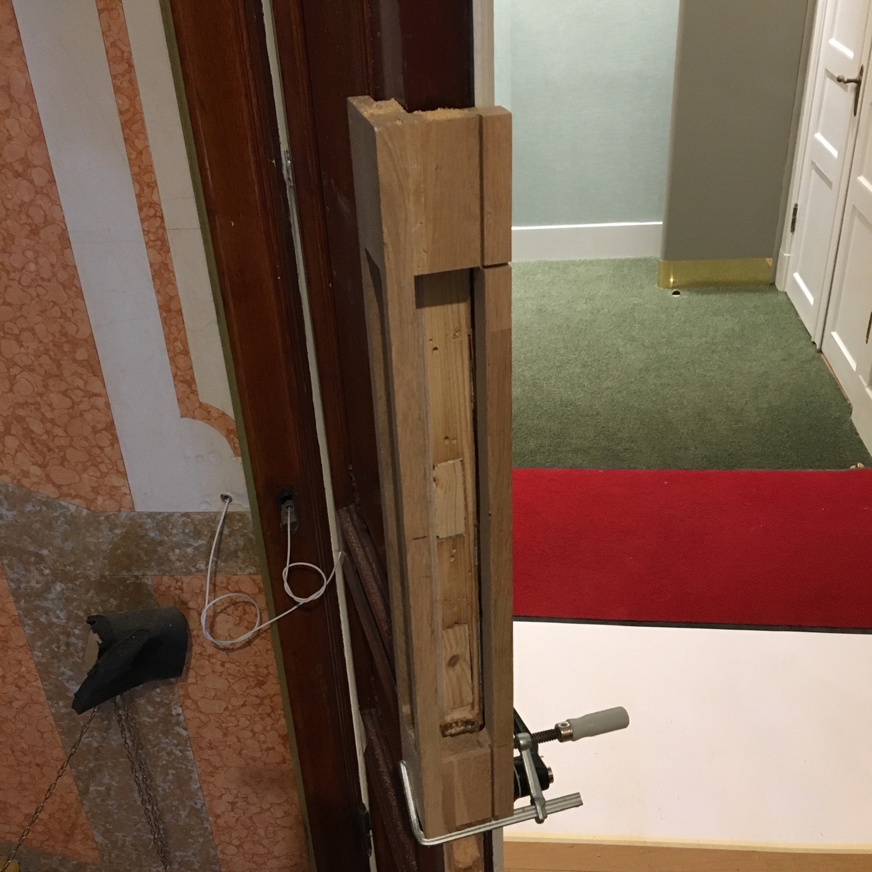

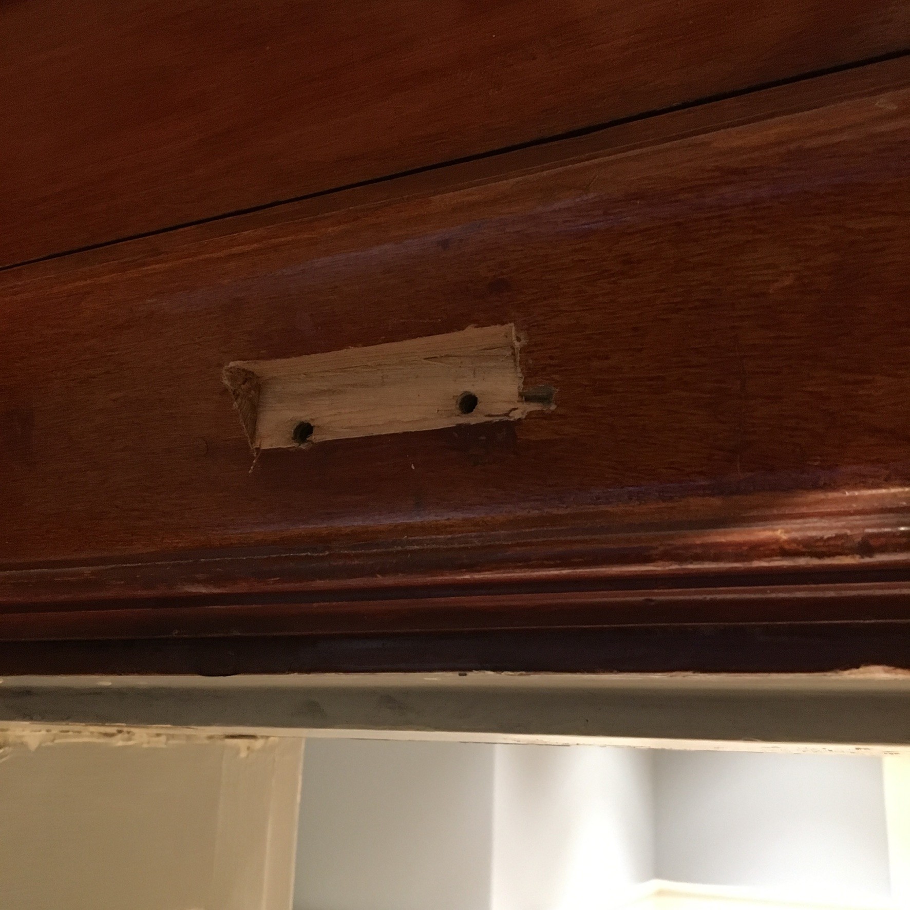

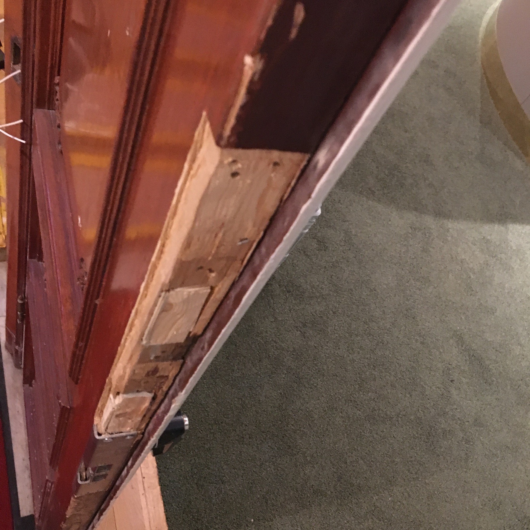

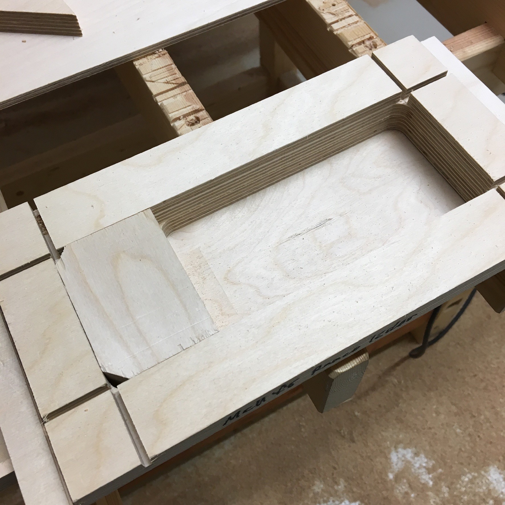

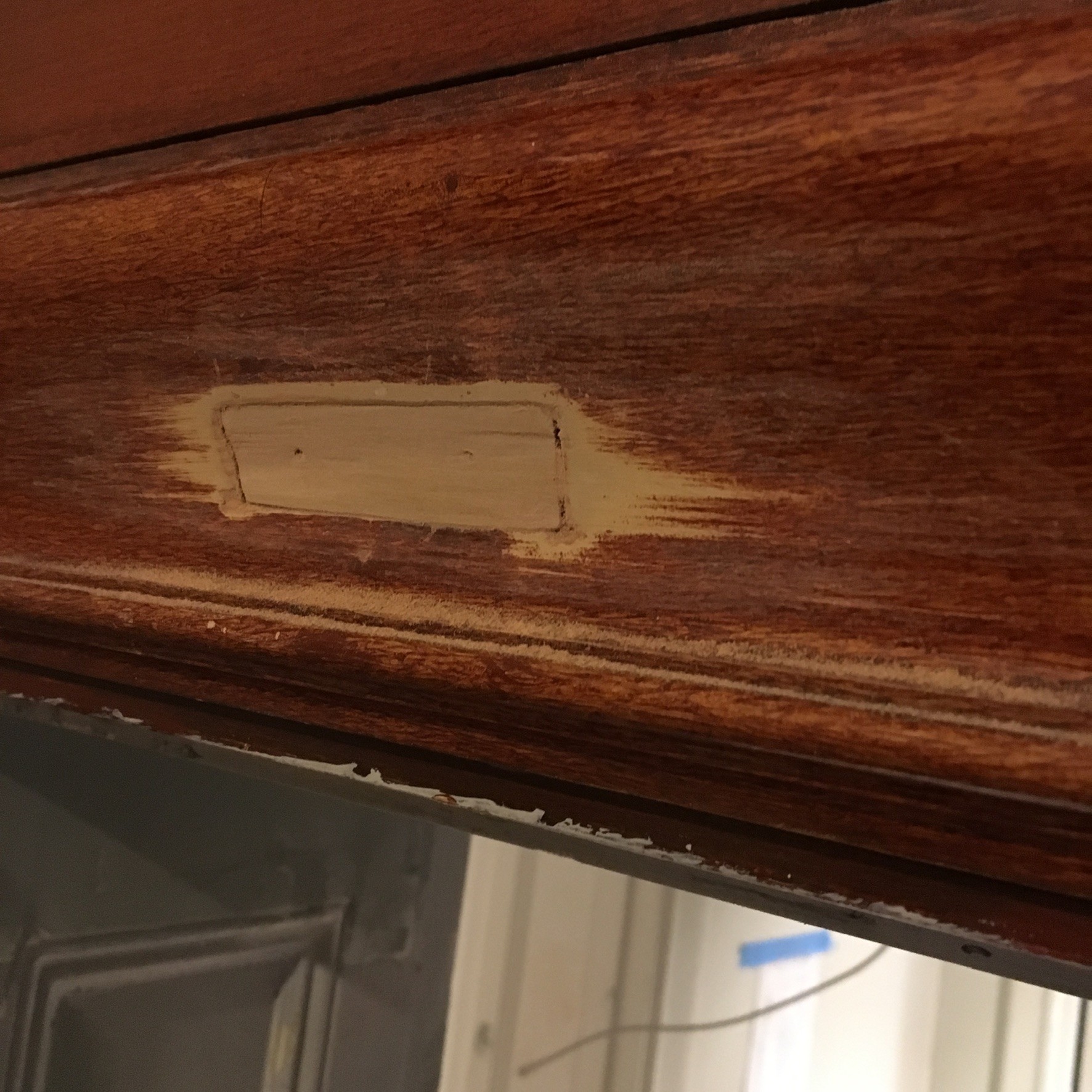

Vad jag i princip gjort är att sätta lämplig mall över skador och fräsa ur ett större område.
Har en mängd olika lagningsbitar som salats i urfräsningarna. Efter att ha limmat i biten så hyvlar jag in den. På en slät yta behövs det inte. Men en dörrkant är nästan alltid i vinkel.
Värsta pardörren hade 17 olika lagningar.

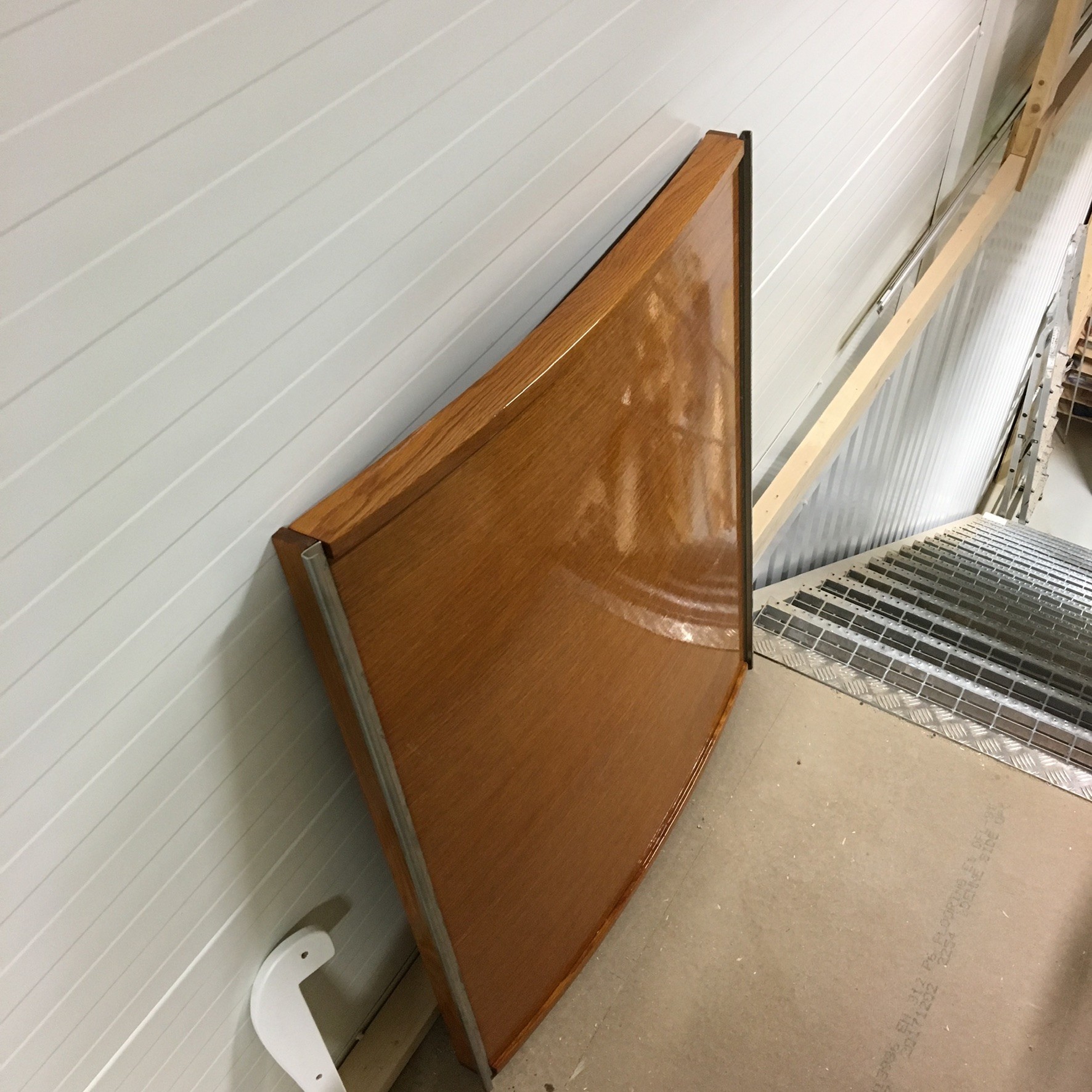

Vissa ställen är det omöjligt att använda mall och fräs. Sällan jag verkligen måste göra någonting enbart med handverktyg. Överraskas av att det går mycket fortare än jag tror att släta till ett hål som verkar vara gjort med skruvmejsel.
Lådan erbjuder en del möjligheter att spänna fast arbetsstycken. Påstår inte att det var uttänkt i förväg. Möjligheter finns alltid för den som kan se förbi sina första föreställningar om hur saker skall användas.
För att finkarva lagningsbiten har jag använt maskinlådan som en ”Roman Bench”(googla). Det går i stort sett ut på att man använder sin kroppsvikt genom att sitta grensle över en låg bänk och arbeta mot ytan mellan benen. Känns överraskande naturligt rent ergonomiskt. Kan tänka mig att hitta på några enkla hållare. Kanske någon form av ”crochet” på maskinlådan.

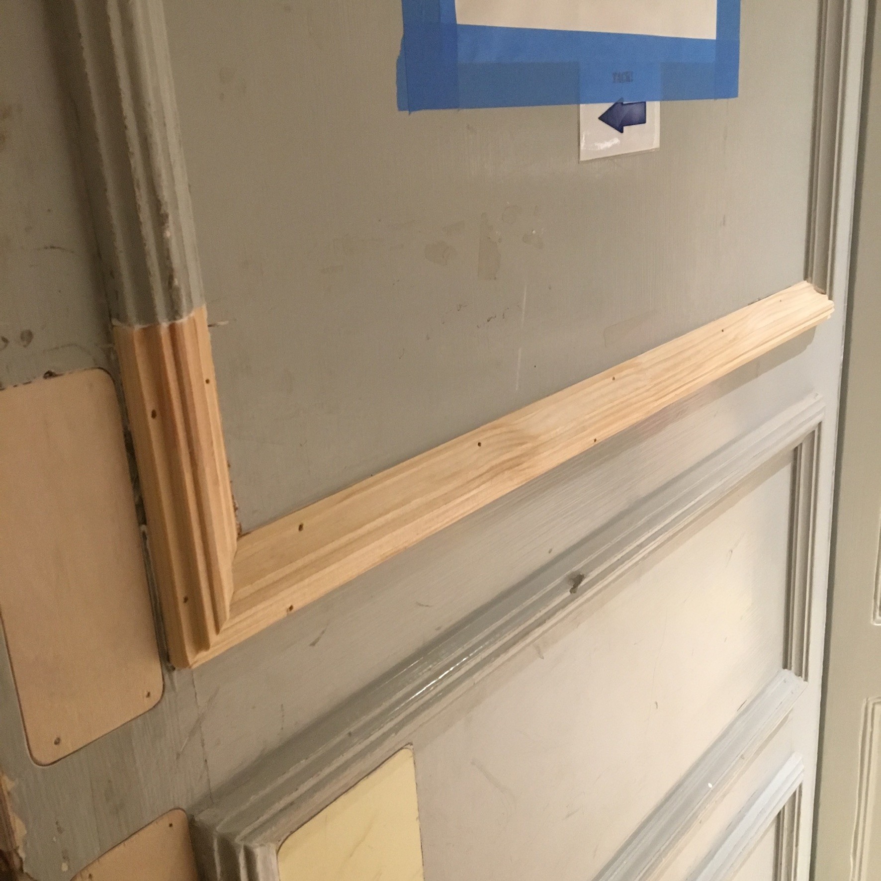

Pyrig liten list. Inpassad för att förhoppningsvis vara osynlig när målarna är klara.
Otroligt vad folk kan förstöra saker. Gjorde en ersättningslist på snick. Letade upp 4 olika frässtål i 5 olika inställningar för en meter list. Åsså undrar folk varför det blir dyrt

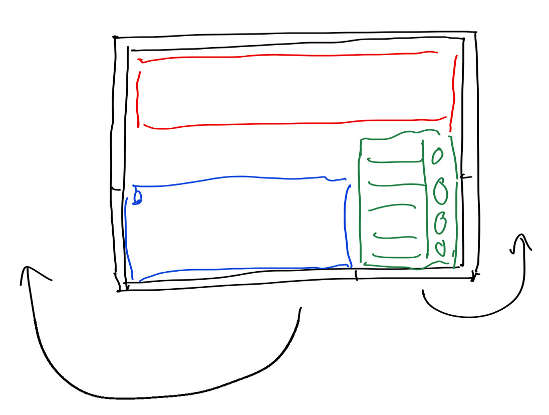

Tid för eftertanke.
Tills nu har jag diskuterat vad jag har gjort åt mig själv. Det kanske verkar som om allt är minutiöst planerat, men mycket växer fram organiskt steg för steg. En övergripande plan har förstås funnits. Sedan, när en modul tillverkats, ändras förutsättningarna för något annat. Nästa grej anpassas till det som tidigare gjorts. När jag är klar (nja... när allt utrymme är använt) ser det ut som om varenda kubikcm är inredd. För mig är den levande. Jag har ingen prestige i vad jag gjort. Allt är ett steg på vägen. Jag har ingen respekt som hindrar mig från att bara dumpa en lösning om det visar sig att bristerna överväger fördelarna.
Lådan fungerar praktiskt för mig. Men gör den det för någon annan. Har mina tvivel. Få kommer ha min syn på saker. Till att börja med så har de inte samma verktyg. Den som inte gjort en hållare själv kommer inte veta vad den är till för om den inte är pedagogisk. Lådan jag byggt till mig är kuriosa.
Vart jag vill komma är att det egentligen inte har något allmänintresse rent praktiskt. Vad som skulle vara mycket mer intressant är vad som är användbart och kan fungera för alla. Ur floden av ideer som flimrar omkring i mitt huvud. Går det att vaska fram generiska lösningar.
Utbytbara moduler verkar vara en god ide. Lådans upplägg verkar okej.
Öppen är den överskådlig. Ställd på en bänk är det som att ha en verktygstavla. Så behovet av sådan minskar en del.

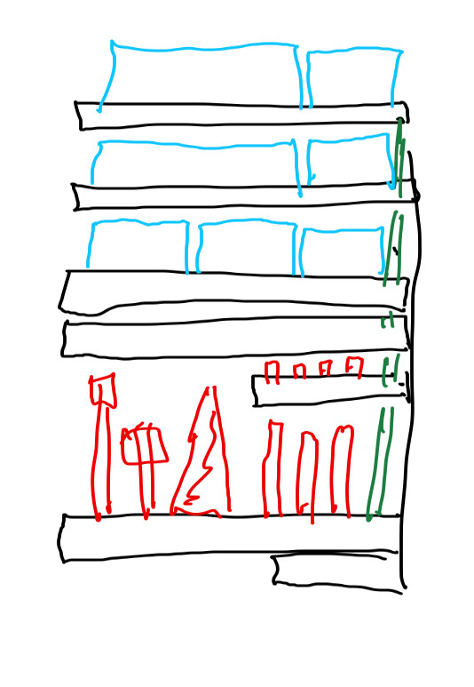

Färger markerar olika moduler.

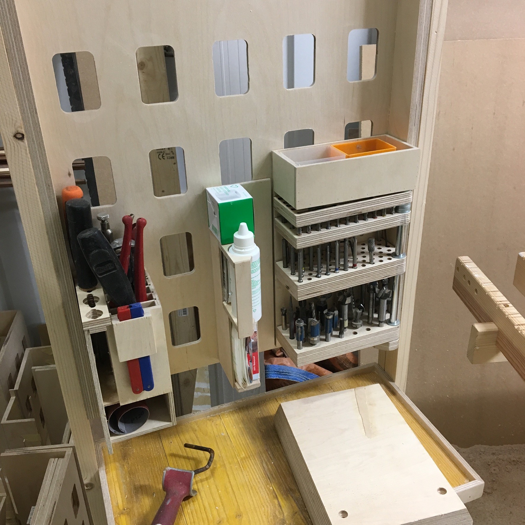

Börjat med att titta på det gröna området.

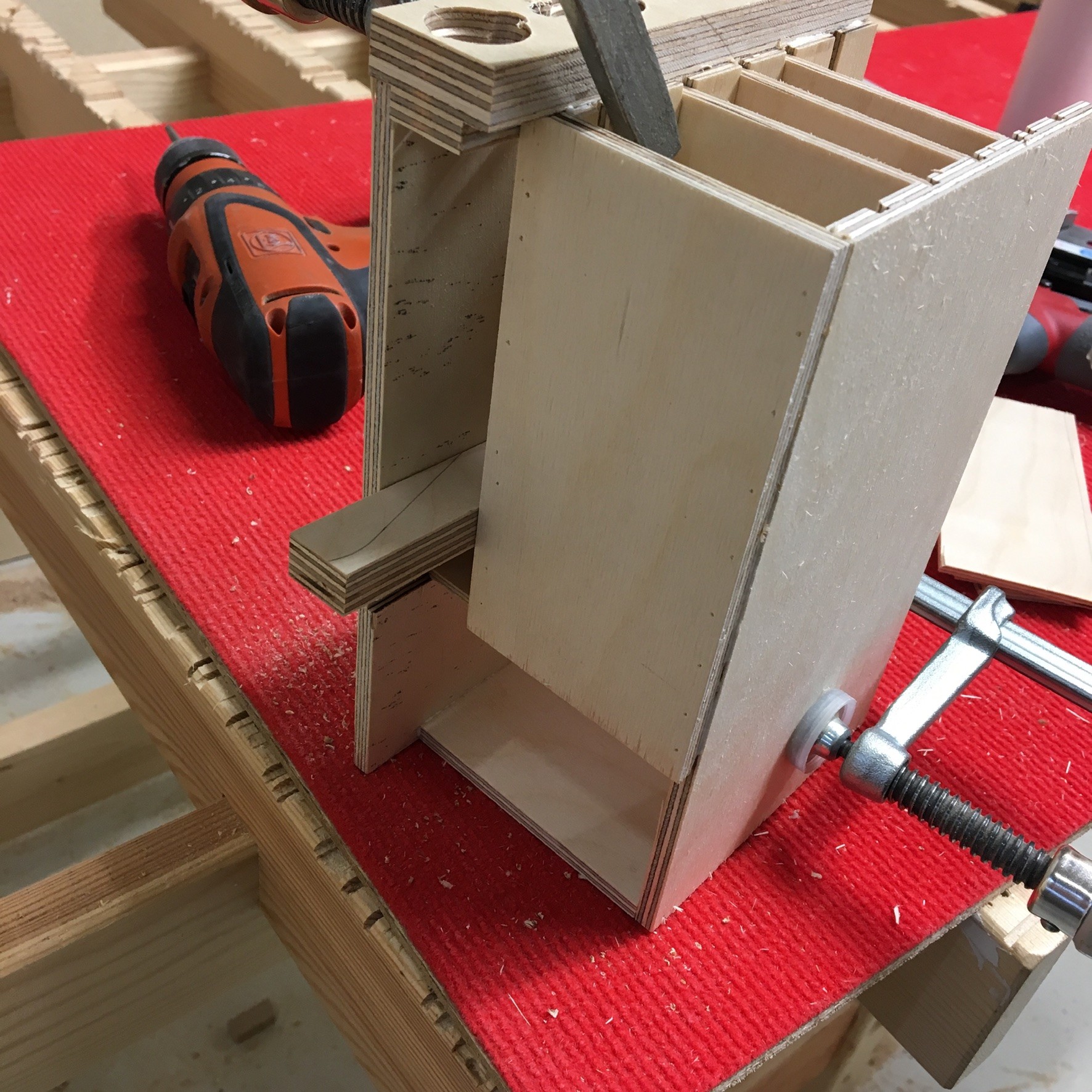

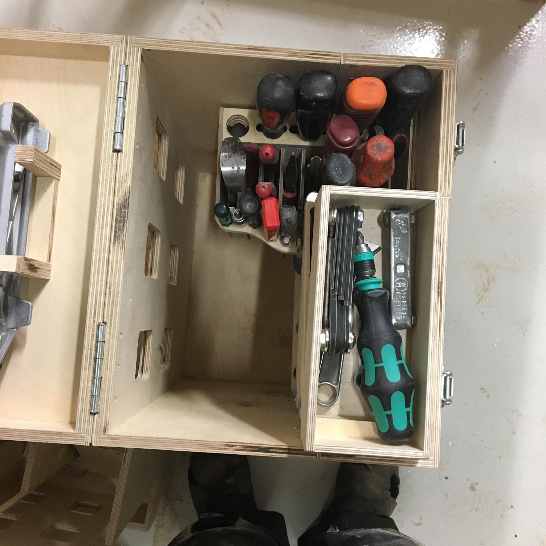

Mejslar, stämjärn och tänger är det mest allmängiltiga jag kan komma på. Den modul jag gjort till mig är överdriven. Har börjat på en mer rimlig för att ha i en generisk låda.
Lite mindre. Lösa mellanväggar för flexibiliteten. Ta bort några och ha en limflaska istället för tänger t ex.
Lite grövre gods.

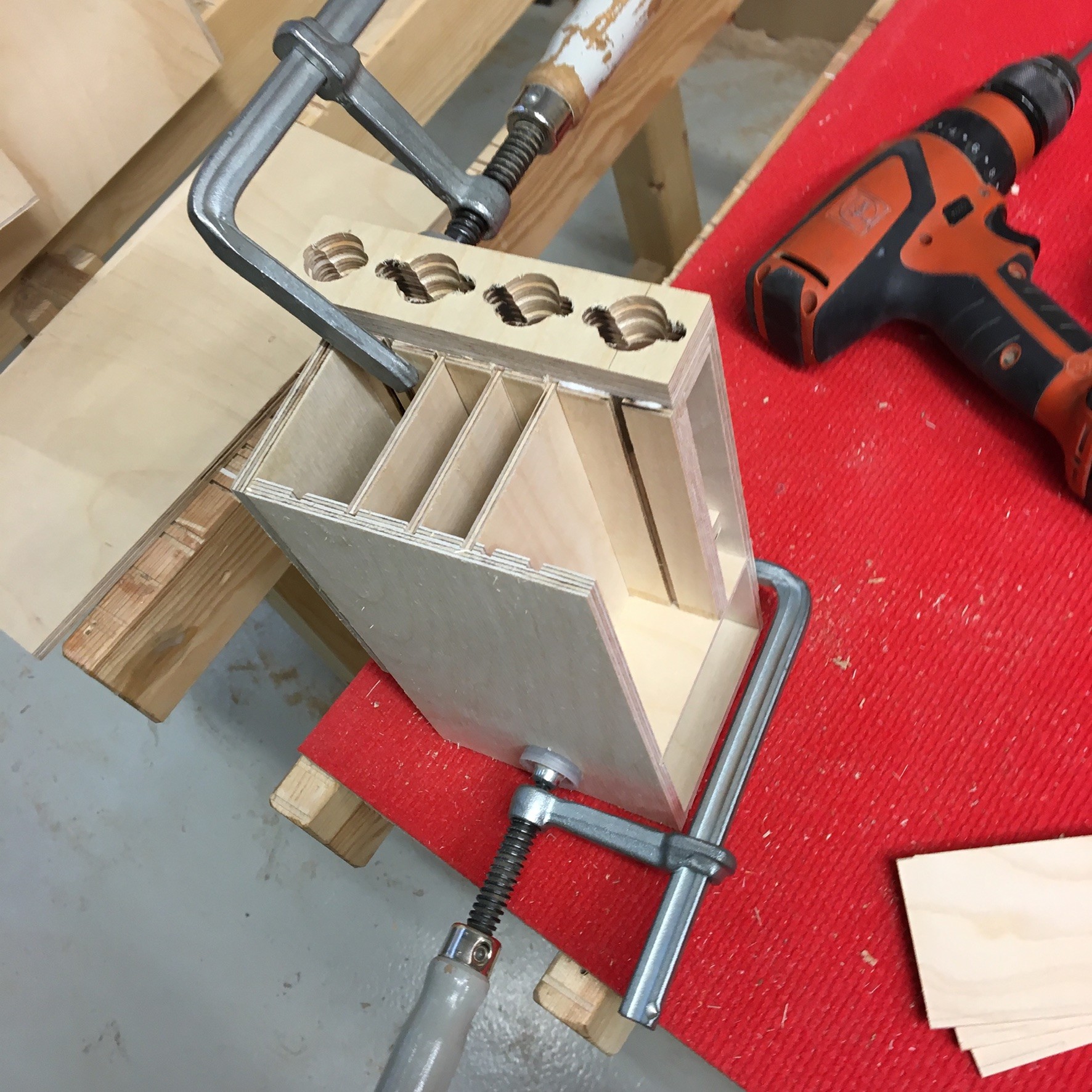

Därmed kan modulen skruvas ihop med ryggen utan lim. Det gör att det är lättare att bygga om för vem som helst.
Det blå området har jag använt till sortiment i ena lådan och till småverktyg som borr och bits i den andra. En kombinationsmodul borde kunna göras. Lite sortiment. Lite borr och bits.

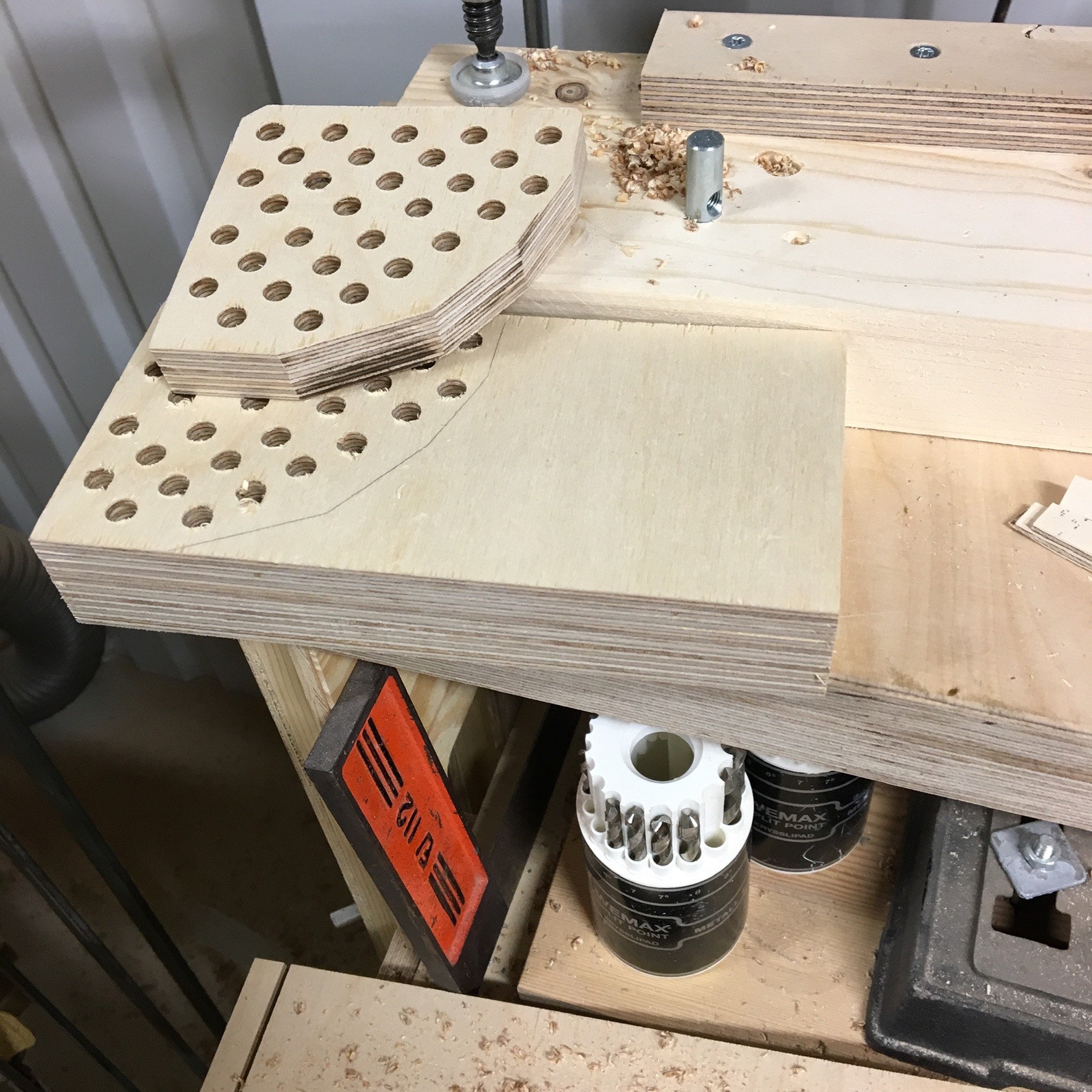

Min sortimentslåda. Den med de urfrästa trågen för Raaco-lådor. Den är för stor för att kombinera med tång och mejsel modulen.
Genom att lägga i en plugg i mallan går det att göra en mindre version som får plats.

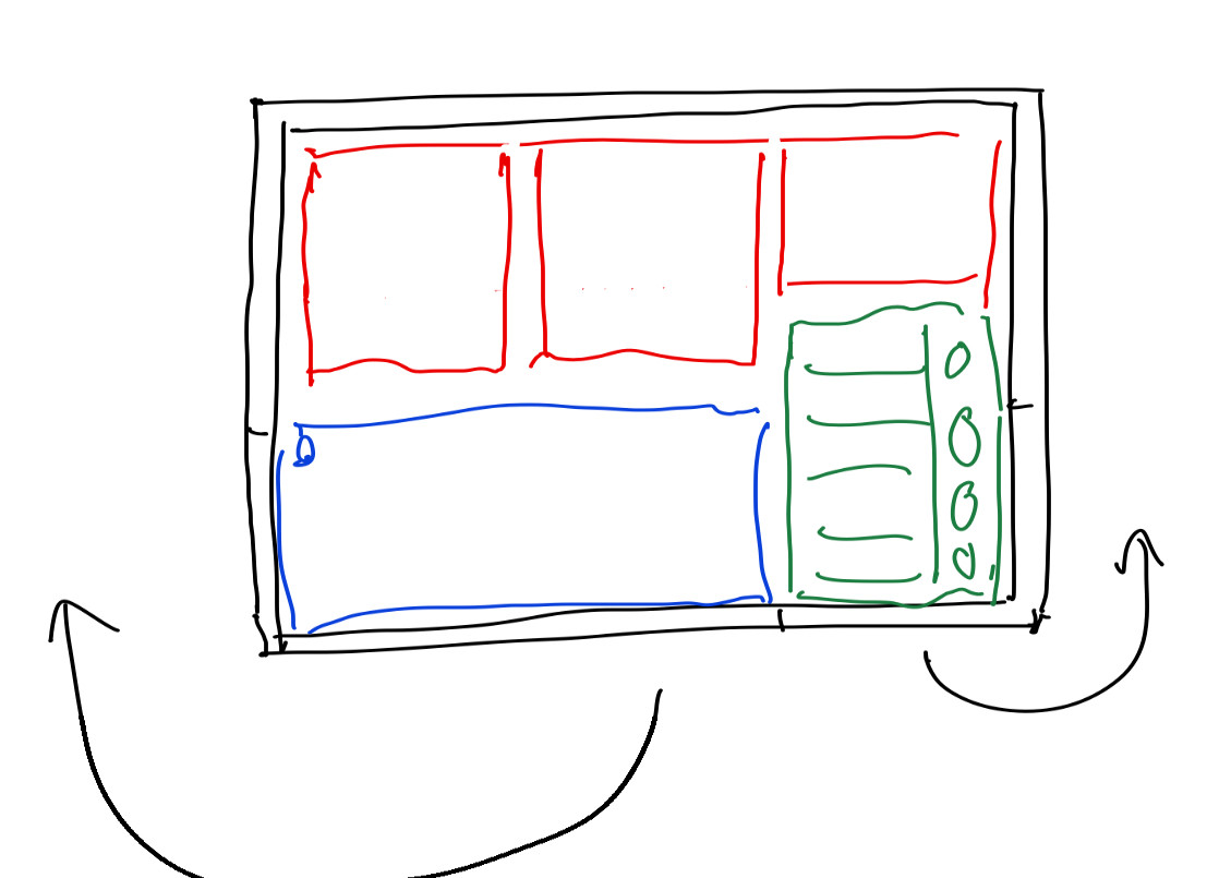

Verktygstavlan jag gjorde till vagnen var lite i minsta laget och behöver mer flexibilitet.
Det kanske kan lösas genom att dela upp ryggen i flera moduler. Kan det vara ett fruktbart utvecklingsspår
@Fulkemisten beskrev sitt arbetssätt högre upp i tråden. Han kanske skulle göra många små moduler med olika typer av verktyg.

Lät frontmodulerna sitta. Måste prioritera lite. Siktade på att göra en mer allmänt användbar rygg. Tänker att om mina stormoduler får plats. Då kommer vilken annan modul som helst också göra det.
Lade upp en öskelista på vad jag skulle vilja få in. Sågstödet är inte med men det sitter rätt bra i locket redan som det är.
Tycker inte att något som ligger på bänken är specialiserat på något sätt.
Nya lösryggar. Nya hållare. Hammaren passar fortfarande bäst i mitten så högt det går. Ryggen är delad som ett test. Kan inte vara någon nackdel i alla fall.
Lite av tanken med en generisk inredning är att det skall gå att åka i väg med bara den. Eller ha med den hem bara för att. Det kan ju hända att någonting krånglar inne i stan så att det blir nödvändigt att åka in direkt utan att passera firman dagen efter.
Så... istället för att bara lämna lite oinrett utrymme längst ner i lådan så gjorde jag en hållare för skruvdragaren.
Mellan skruvdragaren och hammaren fick stöthyveln precis plats.
Det mesta jobbet och mätandet har kunnat göras med grejerna på verktygstavlan. Det är inte så dumt. Då ser jag ju också om modulen fungerar bra på väggen. Bra om verktygen går att ta utan att det inkräktar på utrymmet ovanför.
Liten hållare för nyckel nr 17 och 13. Det är fortfarande de jag använder mest. Lade till en 10 mest för att platsen fanns.
Är lite plats över. Kommer säker till användning längre fram.
Ni ser vad det här leder till. Blev det generiskt? Nej...
Det är bara ännu en skenbart perfekt planerad förvaring för just mina grejer. Det är som en loop där det ena ger det andra och slutar på ungefär samma sätt.
Skelettpistolen och patronlimmet var det som jag inte fått in... ännu.
Funktionellt så kommer jag använda modulen. Den innehåller nästan allt jag behöver på verkstaden, och även ute på montering. Har kanske inte varit tydlig med att jag ambulerar. Har ett eget minisnickeri där jag håller på med småjobb direkt till slutkund och kanske verktygslådor. Den mesta tiden jobbar jag med specialsnickeri hos andra snickerier. I vissa fall så mycket att jag har egna bänkar i andras lokaler.
Det har ett stort värde för mig att ha fungerande verktygslådor. De är aktiva hela tiden. Det finns inget statiskt i mina lådor. Tunga blir de förstås. Omöjligt att undvika om de skall innehålla något.
Exempel på småjobb till slutkund som jag skall montera i dag.
Ny nedgångslucka till en skuta i Riddarfjärden.
Mvh Findus
