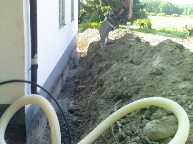

Du frågade mig i aprill hur det hade gått. Men hela klabbet har hamnat på is för tillfället. Dock så har vi precis dränerat om huset (igår) och det har gått bra. Det visade sig att våran grund hade ett litet lustigt utförande. ca 1-1,5m djup (vi har inte källare). Var av konstruktionen är någon form av torpargrund med en gjuten platta uppepå det. Och det va väll inte det vi hade förväntat oss
Så nu forskar jag i möjligheten att regla upp golvet på entreplan och dra vatten ledningar på det.
Svårt att se på bilden hur det såg ut men men man visar vad man haver :D

själva stora hubygget började våren -05 så det tog dryga 5 år.
i denna tiden fick jag magsår å fick lägga på is nåra månader samt fick barn -08.
när huset köptes börjades det med dränering å sen ett garage bygge.
planeringen av huset gick i våra huvuden å kompisar som man bollat frågorna med i ja drygt 5 år.
allt är hyffsat genom tänkt men under resans gång uppstår 1000 problem.
största problemet va att få till taket på övervåningen där jag har 2 st kupor åt var sitt håll sam skall ha ryggåstak åt alla håll.
planeringen med limträn m.m blev stor.
