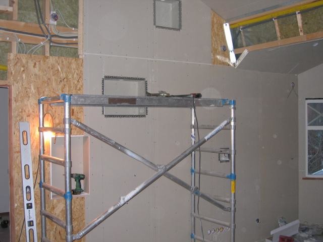

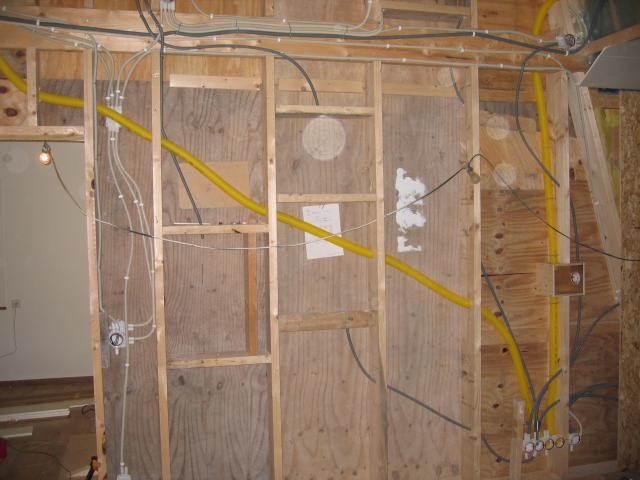

badrumsväggen samt väggen till stora sovrummet på börjat...
den bred väggen mot sovrummet har fått sin eldraging för plattv, högtalare samt spottar för nischarna.....

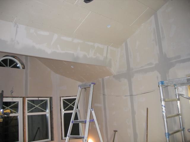

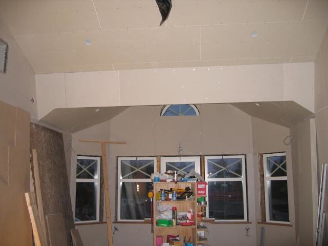

påböjat å gipsa den breda väggen ....
mot burspråket är det färdig gipsat, många takvinklar, blir det när man har ryggåstak......4,7 m....:wow:

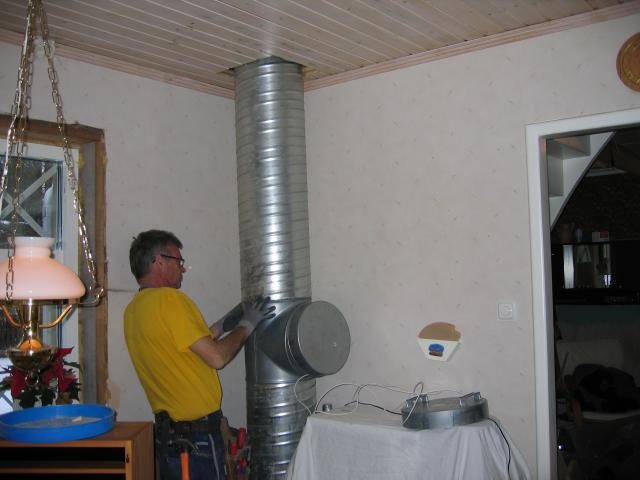

tvättrumman monterad.
går från barnrummet, genom matplatsen i köken på entrevåningen, ner till undervåningen i tvättstugan, rakt ner i tvättunnan. har även ett inkast från köket me...:wow:

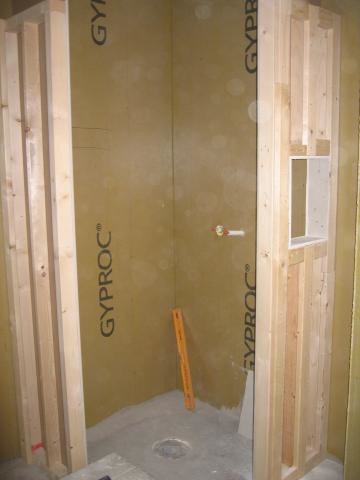

badrummet skall flytspacklas, armeringen lagd.
uppregling av duschväggar samt nisch för schampo m.m
primat å remsat å dax att gumma allt....
även golvet lades duk....
här byggdes en liten låda med ekskiva på...återkommer med färdiga bilder senare,
