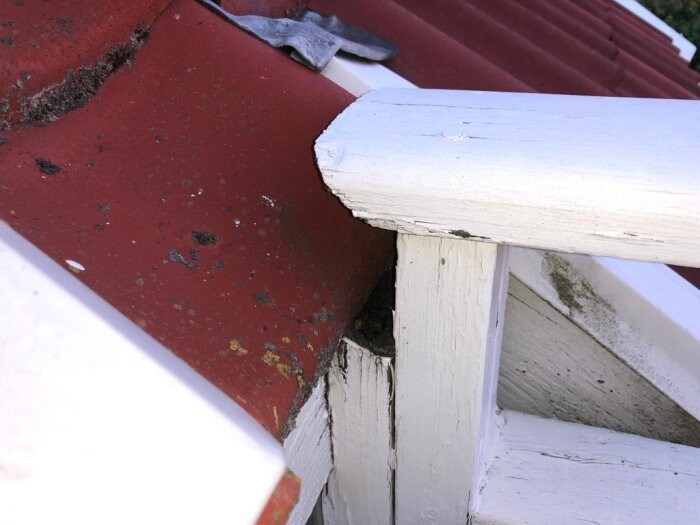

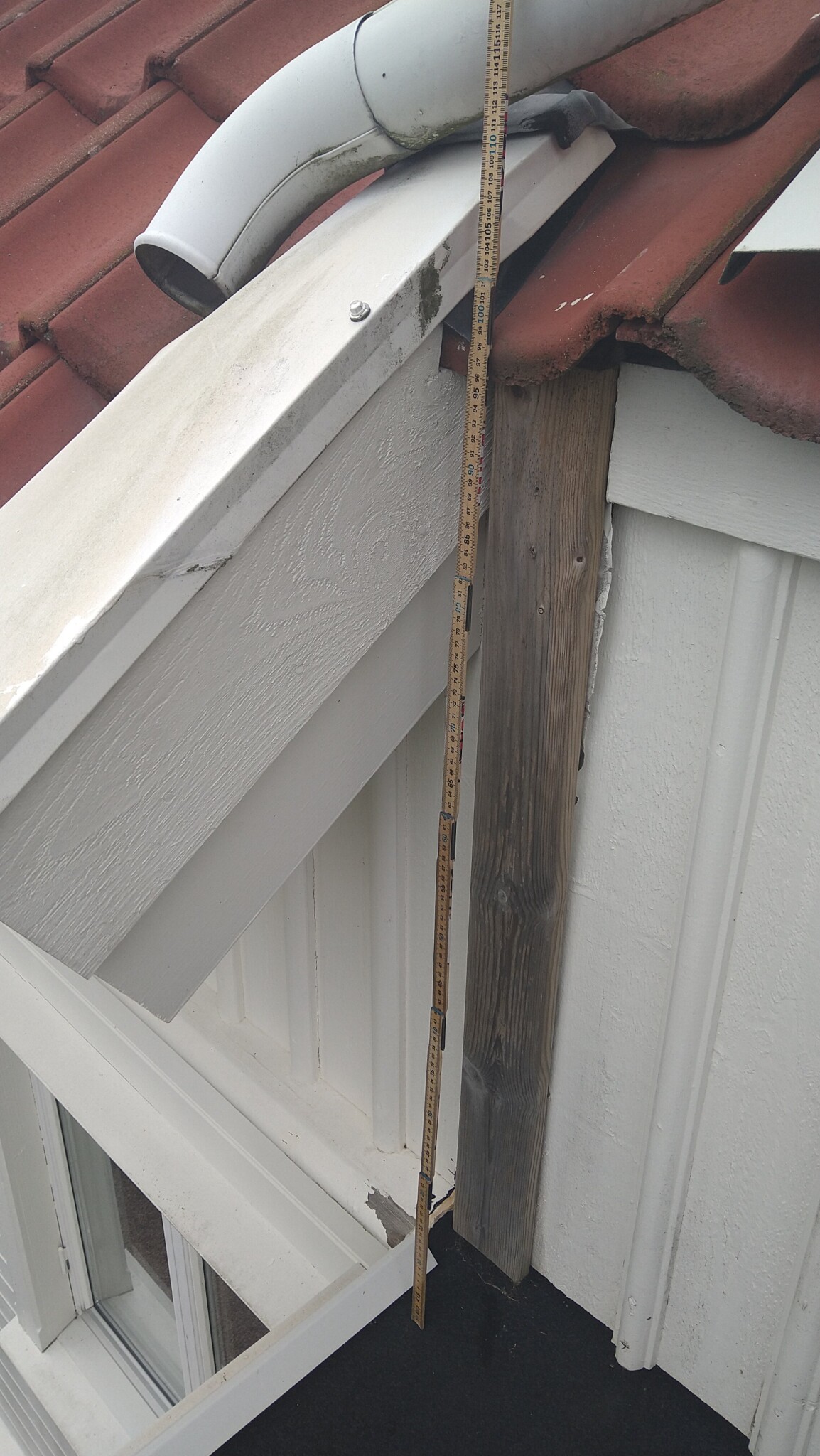

Har en takkupa med balkong där ordinarie taket, närmast takkupan, inte slutar i en hängränna, utan har runnit rakt ut på balkongen.
Det har även (som jag tagit upp vid tidigare tillfälle) runnit ner på ett räcke som avslutar vid fasaden. Det är bland annat därför det sitter en provisoriskt bräda på fasaden och räcket är borta.
Nu ska nytt räcke byggas och i samband med det funderar jag på att sätta en mycket kort hängränna nedanför den 1,5 raden takpannor som just nu bara slutar i luften. Rännan skulle ha ett stuprör som går ner mot golvet, ut genom det framtida räcket och tömma ut i rännan som redan går runt balkonggolvet.
Är det en kvalificerar dålig ide att ha en hängränna typ direkt i fasaden på detta vis, och hur borde man i så fall göra istället

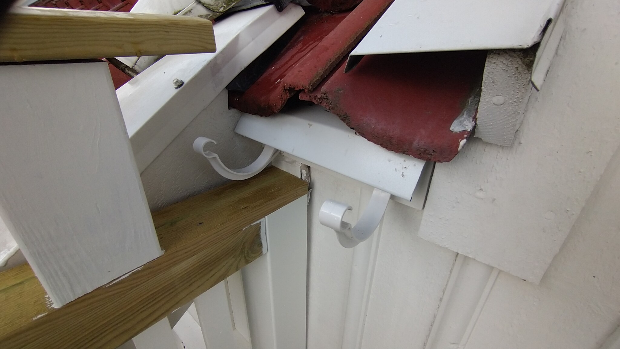

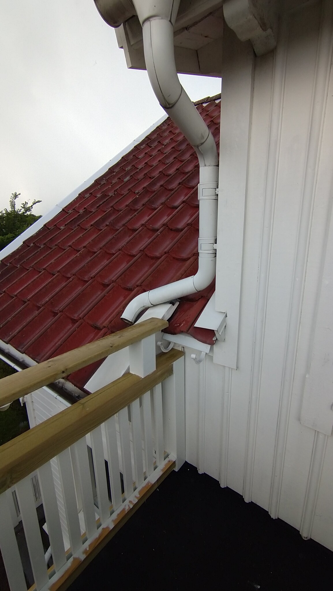

Nu är dock räcket klart och det blir snart en liten hängränna med ett stuprör som ska ledas genom räcket och ansluta till en befintlig hängränna som löper runt balkonggolvet/farstutaket. Så inga totalsågningar tack, för nu är vi på upploppet 🙂
Tidigare fanns ingenting, och förra räckesstolpen fick lite för mycket vatten på sig för att se frisk ut..
(motsatt sida, men samma problem..(
