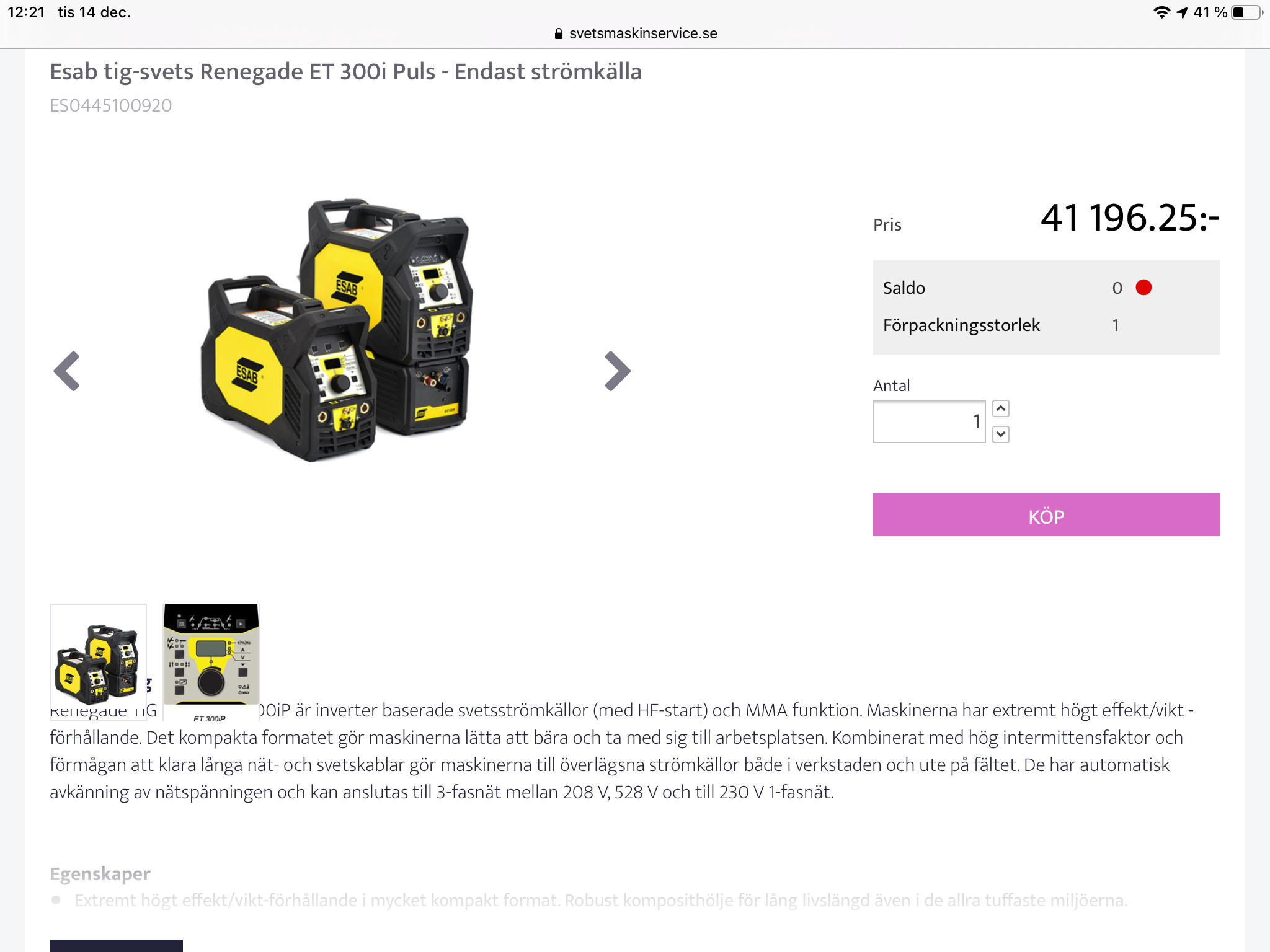

Om man skulle vilja testa TIG-svetsning som den dyrare ESAB maskinen har stöd för, vad behöver man för extra utrustning då? Det ser ju ut som att man bara behöver handtaget med slang, men tittar man på ET-varianten (där man får "allt som behövs" för TIG) så är den nästan dubbelt så dyr?
F
K Kallebo skrev:
Å andra sidan så kanske ESAB-svetsen ger så mycket bättre resultat att man inte ger upp.
Samtidigt så ser ju Stanley-svetsen för dryga 1000-lappen (man får ju hjälmen på köpet) ut att ha fått väldigt bra recensioner...
ET varianten har HF-tändning. Det är i princip en högspänningspuls på 12-15000V som överbygger luftgapet och tänder. På en pinnsvets så är man tvingad till nån form av kontakt-start. Utöver det så har ET en inbyggd gasventil som startat och stoppar gasen, du har möjlighet att ställa pre- och post gas. På en pinnsvets så behöver du ett handtag med en ventil, ofta en vridventil…. väldigt mycket medeltid. ET har slope up och slope down på effekten, den har möjligheten att koppla in en pedal (kan även vara möjligt på pinnsvetsen, vet inte riktig där) .
Min absoluta uppfattning är att skall man svetsa TIG och ha nåt utbyte av det öht så skall det vara inbyggd ventil och HF-start.
ESAB Rogue pro ger dig bättre svetegensksper och båttre tändning, köp den inte för möjlihjeten att svetsa TIG. Det går fö att få till hjälpligt på alla pinnsvetsar om man bara fixar ett handtag och en flaska argon.

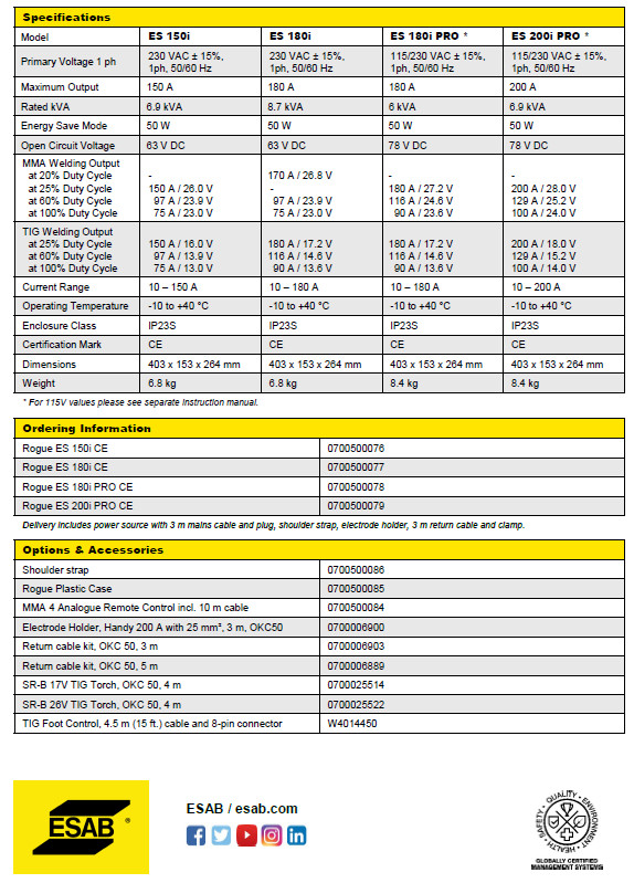

Om man tittar på Esabs Rogue ESxx pinsvetsars datablad så ser Du att Pro versionerna har mycket högre verkningsgrad pga PFC (Power Factor Compensation dvs att spänning och strömförbrukning ligger i fas Cosinus phi = 0.99). Dina säkringar löser ut på verklig ström/tid och vill Du ha ut maximal effekt krävs PFC. ES150i med svetsström 150A har en maxström på säkringen på 30A vilket är samma som för ES200iPro med 200A svetsström.
En ES180i vid 180A svetsström har säkringsström på max ca 38A jämfört med ES180iPro som förbrukar ca 26A under samma betingelser.
Så att köra dessa maskiner kräver insikt i ditt elsystem.
Glöm inte bort intermitensfaktorn som tidigare nämnts att de skall vara angivna vid 40 graders omgivningtemperatur för jämförelse mellan maskiner.
