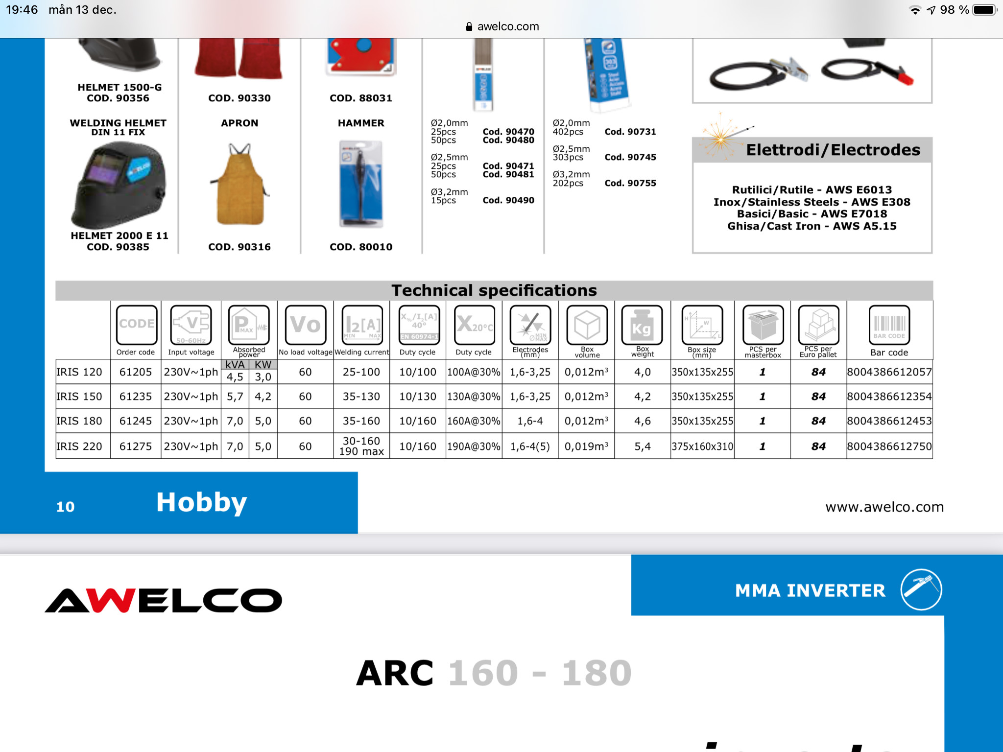

Hör har du Awelcos produktkatalog, det är där Stanley hämtar sina svetsar https://awelco.com/wp-content/uploads/2021/07/CATALOGO AWELCO 2021.pdf

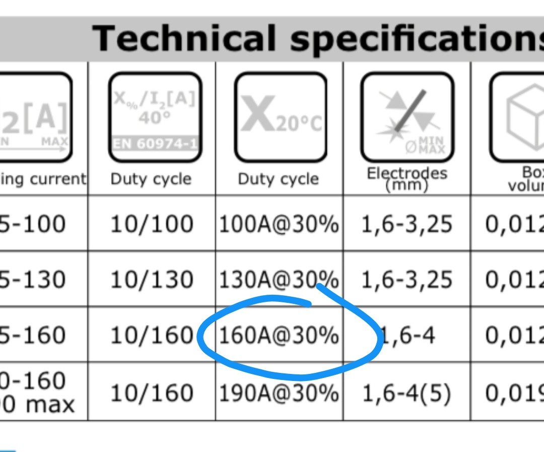

Den du tittar på heter Iris 180 tror jag, sidan 10. Där försöker dom hitta på egna specifikationer för intermittens (duty cycle) som är svårtolkat. Nu är det dock lag på att intermittens skall anges på märkskylten enligt korrekta specifikationer och då är det specificerat till 10%
Men om man ska tolka det dom skriver så ska den väl klara 30% svetsning i 160A per minut eller?

läs vad jag skrev om att bolla med siffrorna och hitta på nåt eget. Din Buddy TIG har bättre intermittens och med det lägre ”swing” på temperaturen på elektroniken och med det troligtvis livslängden. Titta igen och se om du förstår vad jag menar…standarden man måste ange duty cycle heter IEC60974-1.T Toye_ skrev:[bild]

Det är inte så komplicerat. Standarden säger att en svets skall testas under en 10 minuters period. Intermittens är alltså hur länge under denna period svetsen kan svetsa på de specificerade effekterna, en intermittens på 40% betyder alltså att den testas i 4 minuter och vilar i 6. Sen pågår testet tills man inte får temperaturökning längre (i praktiken, inte helt sant), detta tar kanske 3h, ibland mer. Detta skall genomföras i en omgivningstemperatur på 40 grader.
Det är populärt, speciellt om man har kass intermittens att ange vid 20 grader så man måste jämföra äpplen med äpplen. Intermittens och kylkapacitet är inte gratis, det ger en fingervisning om hur påkostat det är med kylkroppar och kylkapacitet. En hög intermittens betyder också att svetsen kommer att gå svalare under normala förhållande och det är i allra högsta grad kopplat till maskinens livslängd.
En intermittens på 7%@140A betyder alltså att man i 40 grader kan svetsa i 42 sekunder och sen måste vila svetsen i 9 minuter och 18 sekunder. Överstiger man det så löser värmeskyddet ut och det säger sig själv att en maskin med 7-10% intermittens alltid går väldigt varmt.
