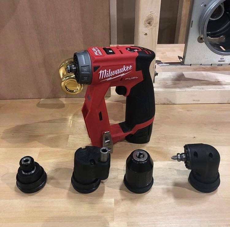

Har M12 och M18 maskiner från Milwaukee. M12 skruvdragaren är väldigt smidig, lätt och ligger väl i handen, orkar förvånansvärt mycket. Använder den mer än M18 varianten.
