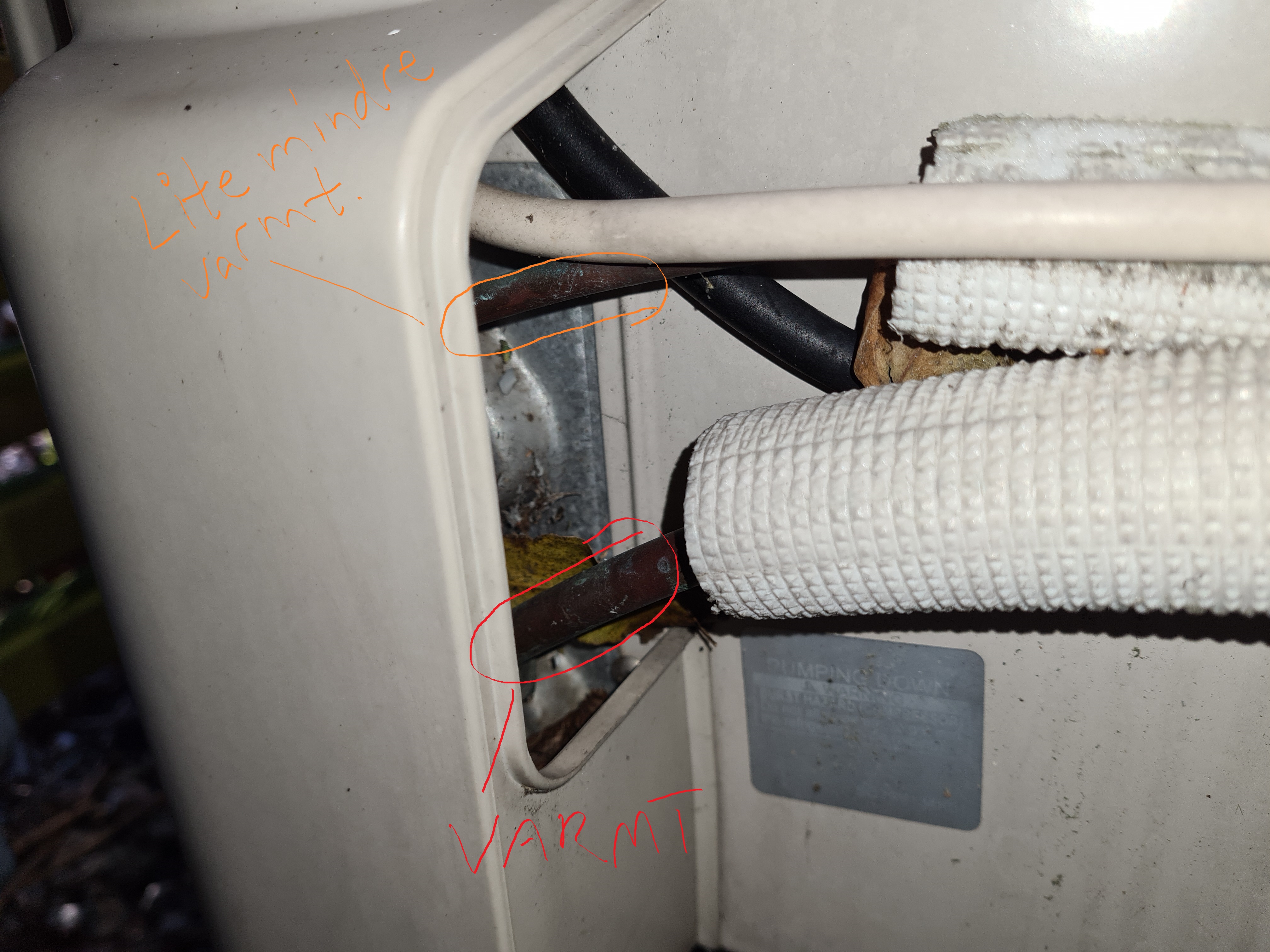

Är detta som det ska vara?
Bilden är tagen på rör-/sladdpaketet till utedelen.
Det nedre röret är rejält varmt (rödmarkerat) och de övre (orange) är lite mindre varmt. Utetemperaturen är runt -5.

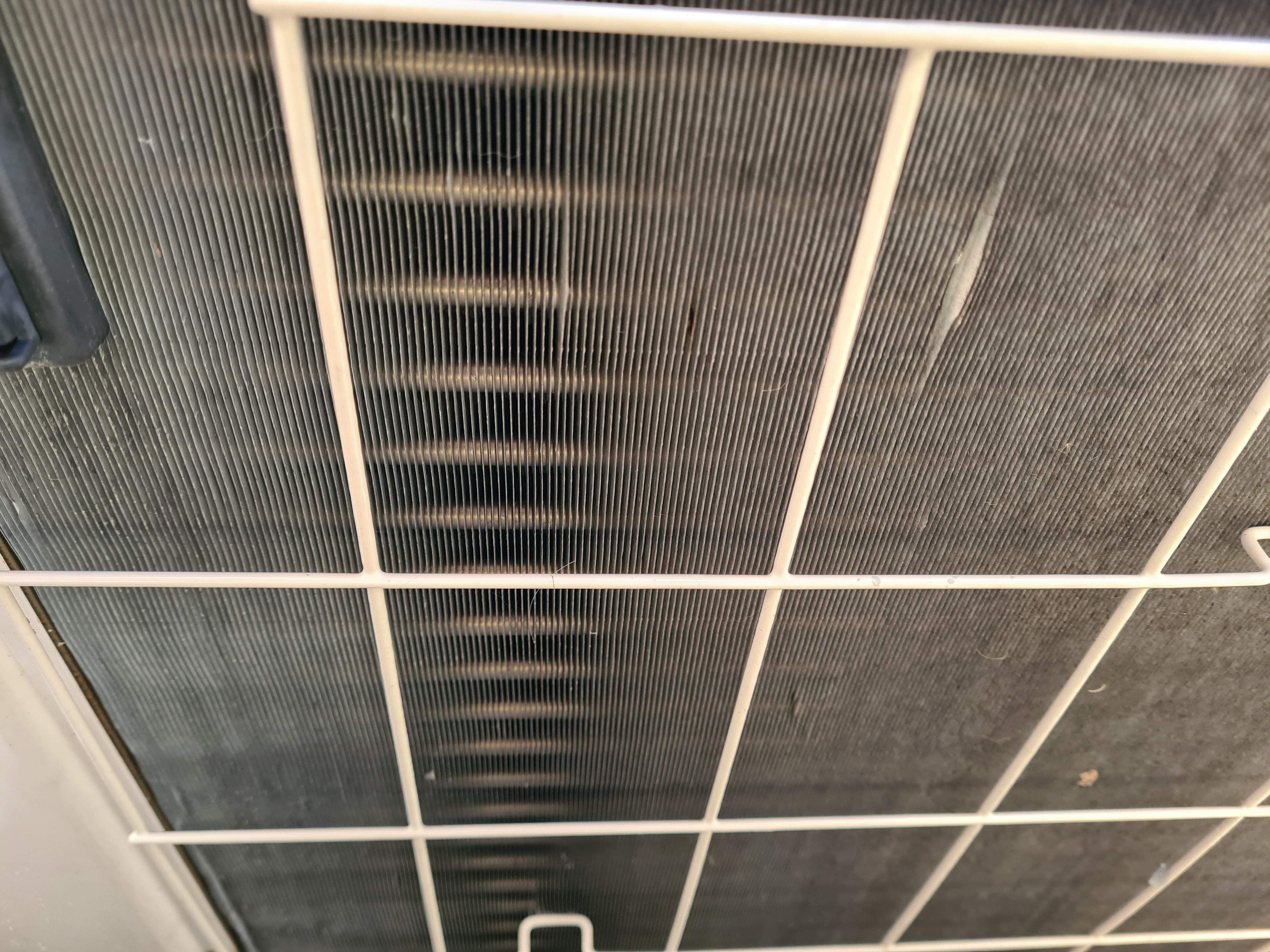

Sen skulle jag kolla om det var jämn frost på lamellerna... är det dessa på baksidan av utedelen? Jag ser ingen frost alls egentligen. Eller?

Man kan sätta dit ett rörskydd för att skydda rören med isoleringen som annars brukar försvinna med åren till exempel pga UV-ljuset och fåglar. https://shop.sverigepumpen.se/tillbehor/rorskydd-luft-luft/ Hur mycket frost det blir beror på hur fuktigt det är i luften där man bor.
Tack.J Josth skrev:
Men att ena röret är varmt borde betyda att pumpen faktiskt fungerar? Tycker den ger klent med värme nämligen. Borde inte det andra röret vara svalt iom att värmen borde överföras?
Jo ena röret varmare och andra röret lite svalare. Kan inte exakt hur många grader det ska skilja men det andra röret kommer bara att vara svalare men inte kallt. Värmeväxlingen i innerdelen klarar inte att lämna över all värme utan bara en betydande del av värmen.
