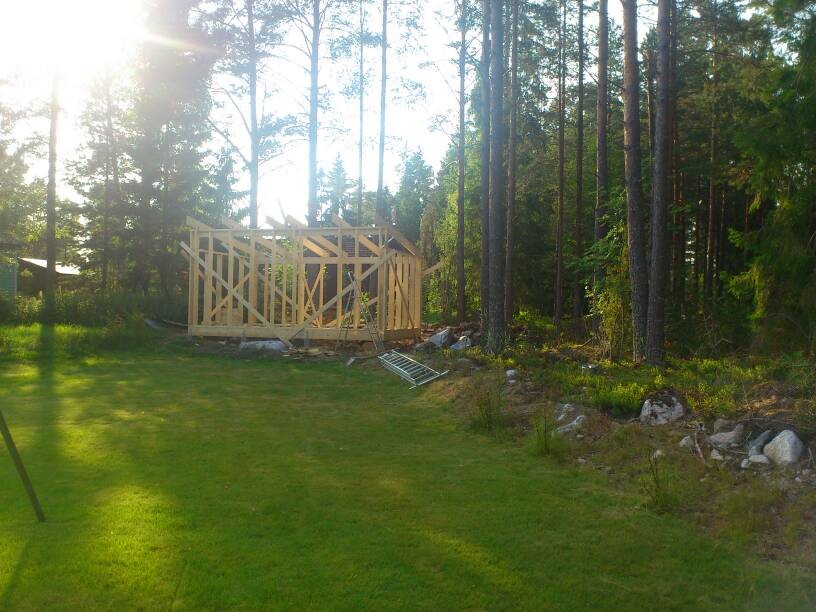

Nu är iaf takstolarna på plats, om man nu kan kalla det för takstolar.
Osså en på lite håll
Ska dra fast nå strävor på ovansidan, men det blir innan jag börjar lägga råspont. Såg att nån takstol var lite sne.

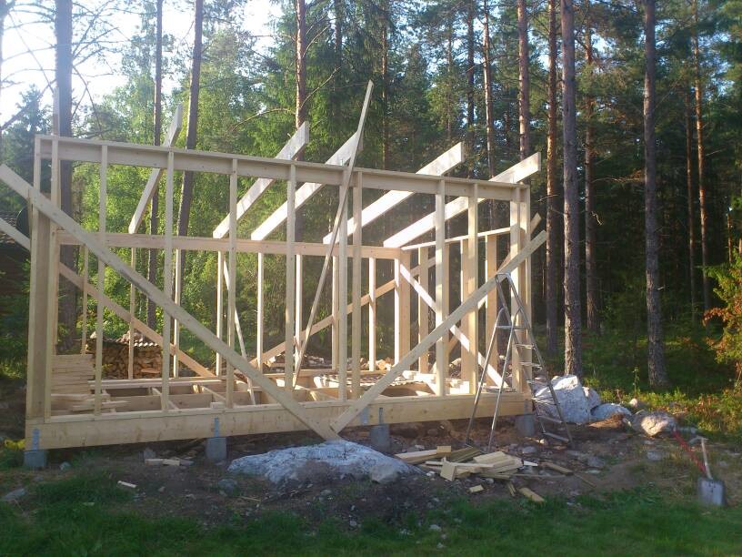

coolt! det går snabbt för dig. Varför olika cc mellan takbjälkar?
Hade tänkt en sak, men ändrade mig sen :) Hade inte behövt lägga dem över reglarna, men gjorde det ändå för säkerhets skull. Är mindre cc i mitten och längst till vänster på andra bilden. Hade naturligtvis sett bättre ut med samma cc överallt, men jag kan nog leva med det ändå :)
OK, och hur gör med takbjälkar! jackar du ut något för stöd och hur sätter du fast dem?
Alltså, det blir ju råspont på takbjälkarna och sen papp på det. Sen blir det läkt och betongpannor. På insidan spikar jag innertaket direkt på bjälkarna.
Edit: "Takstolarna" sitter fast med vinkeljärn och ankarskruv.
Ett tips som jag missade. Jag la upp reglarna (dom väger ju en del), osså kom jag ju på att jag skulle snekapa ändarna för att få en rak kant. Så kapa ändarna FÖRE man lägger upp dom, så slipper man bära dem upp och ner flera gånger.
Plus att den lilla kilen man sågar bort i ändarna passar perfekt att slå in mellan hammarbandet och takstolen.
Skooda
Tack för intressant projekt! En liten fråga, hur har du fäst reglarna mot "syllen"? Skråspikat/skruvat? Bygger man väggsektioner skruvar man genom "syllen" och det känns ju lite hållbarare?
Jag fäste med två skruvar snett in, plus fyra spikar. Stommen känns rätt stabil, är inte orolig att den ska lossna B-)

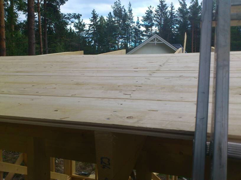

Så långt kom jag, vill inte hålla på och banka när grabben sover... Synd, för man fick upp ett skapligt tempo på slutet. Bara hoppas det inte kommer nå regn nu, så blir det klart imorrn förmiddag.

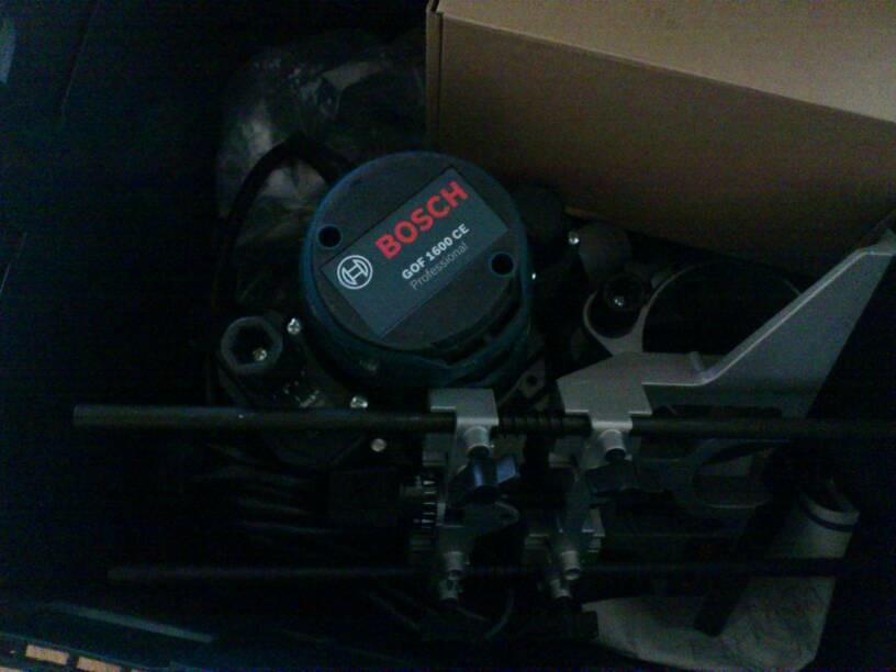

Fick ju hem en liten leksak också, som jag ska kika på nu.
Har aldrig haft en fräs förr, men det ska bli kul att lära sig :)
Kan bjuda på första riktiga tabben. Renkapade ena sidan på råsponten nu när jag vart klar, den andra sidan där jag började lägga hade jag mätt så alla brädor hade samma utstick.
Lite lätt stressad eftersom vi skulle iväg en sväng sen så mätte jag upp utsticket och kapade. Tänkte inte på att jag hade flyttat in takstolen 14.5 cm :mad:
Blir nu ett utstick på drygt 20 cm från färdig yttervägg på kortsidorna, och 35 cm på långsidorna...
Du kan ju förlänga ut det igen om du vill. En 145mm bräda bör väl bli bra ungefär
Hur skulle man gjort då? Nu har jag kapat av båda sidorna och haft på papp, så för mig är det lite sent att ändra nu :)
