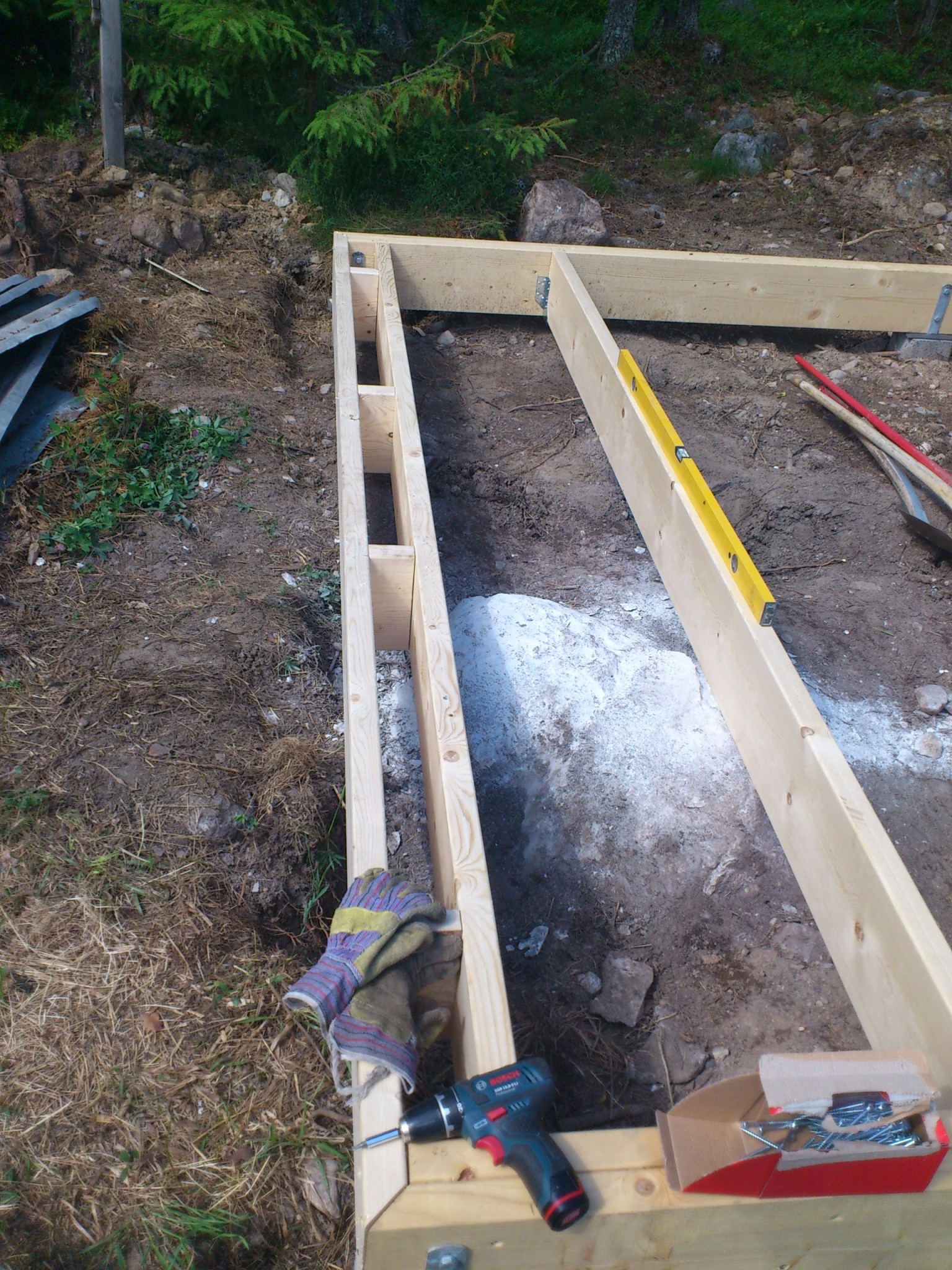

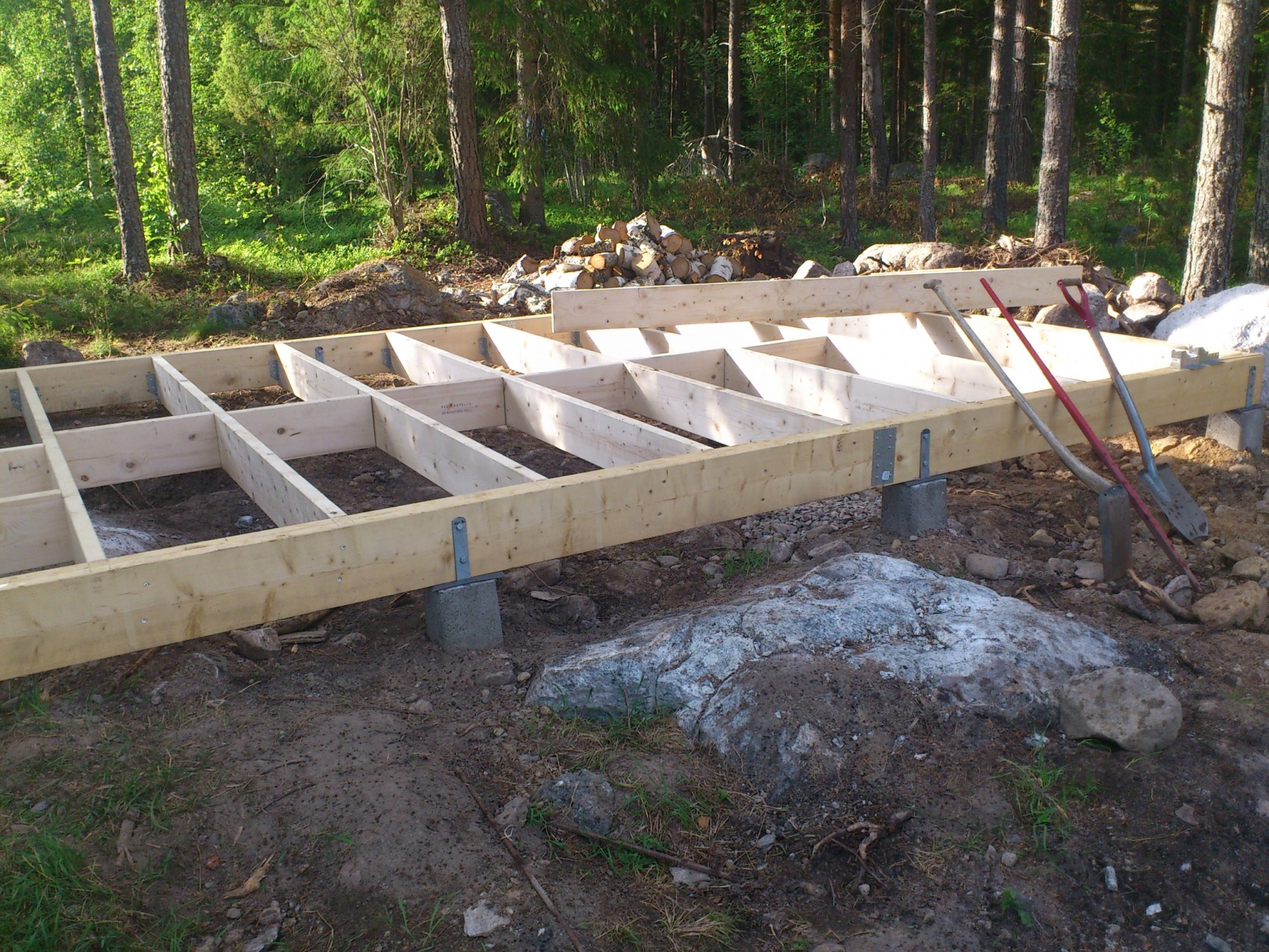

Tänkte slänga ut lite bilder på friggen jag håller på med just nu. Har än så länge bara gjort i ordning bjälklaget, men det blir väl lite mer fart när semestern börjar, Har haft lite bekymmer med ett par stenar, men det har väl typ löst sig nu. En blir inbyggd och en har jag fått bort bitar så jag klarar mig. Tanken är att det ska bli som en liten snickarverkstad när det är klart.

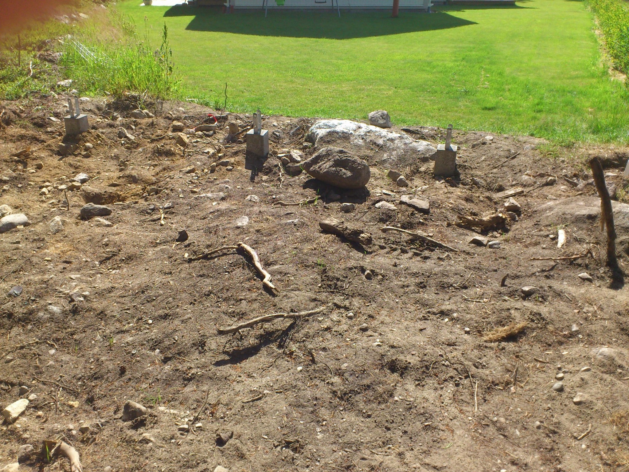

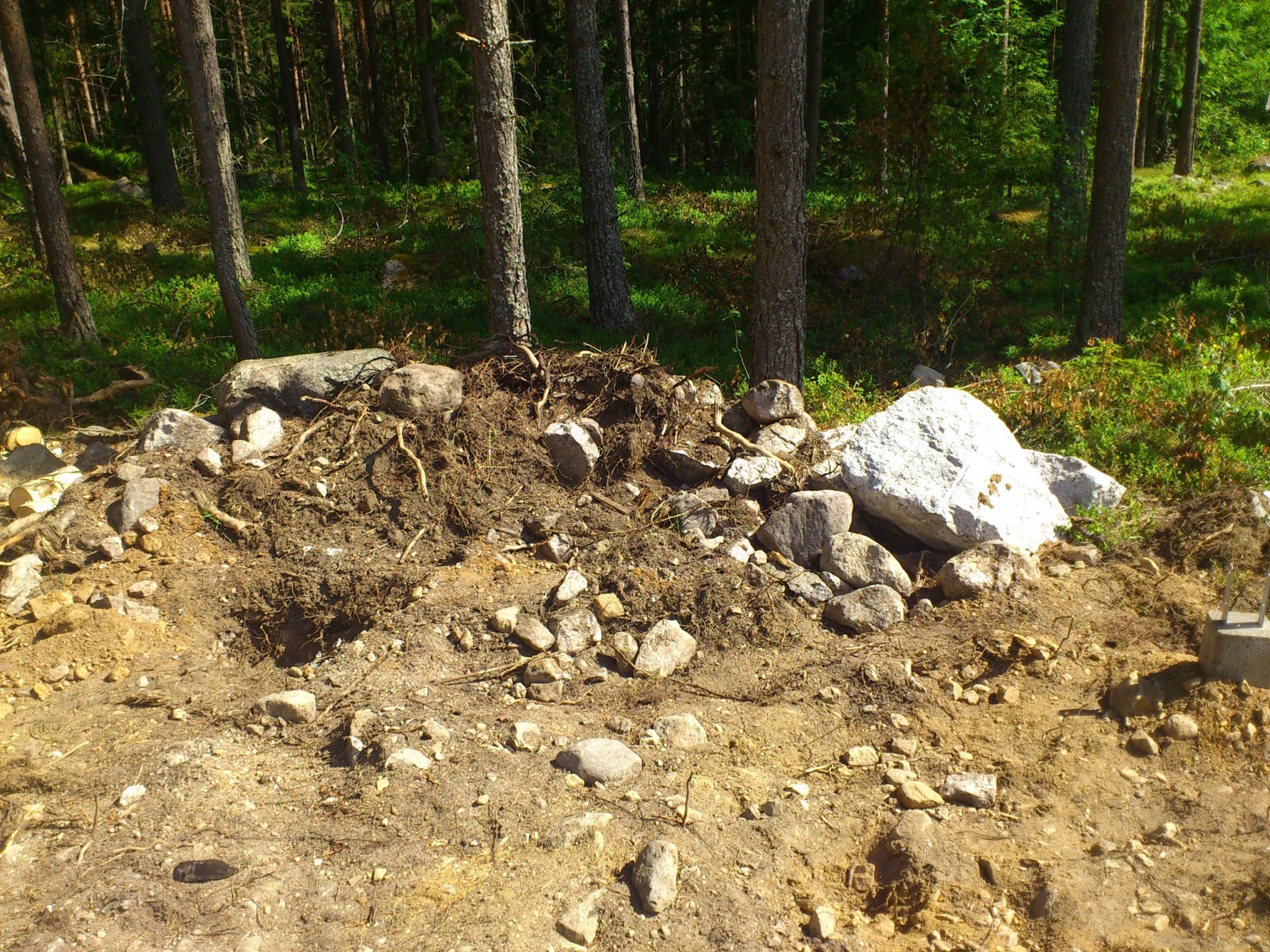

Bygger i skogsbrynet så det blev lite stubbar och stenar, fick hjälp av grannens minigrävare att rycka rötter och stora stenar. Går typ inte att gräva med spade, är så fruktansvärt med sten!

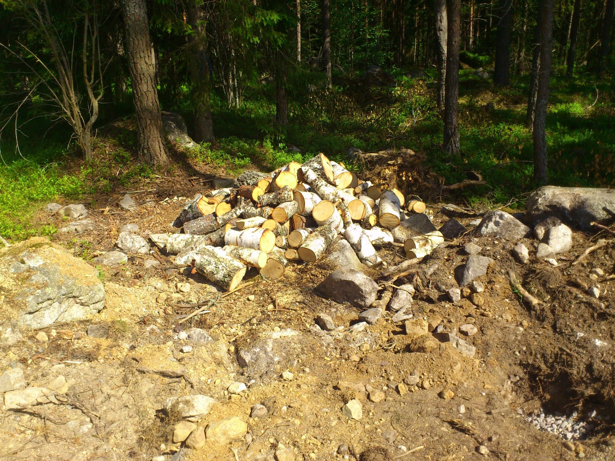

Tog ner fyra träd också, blir lite ved sen.

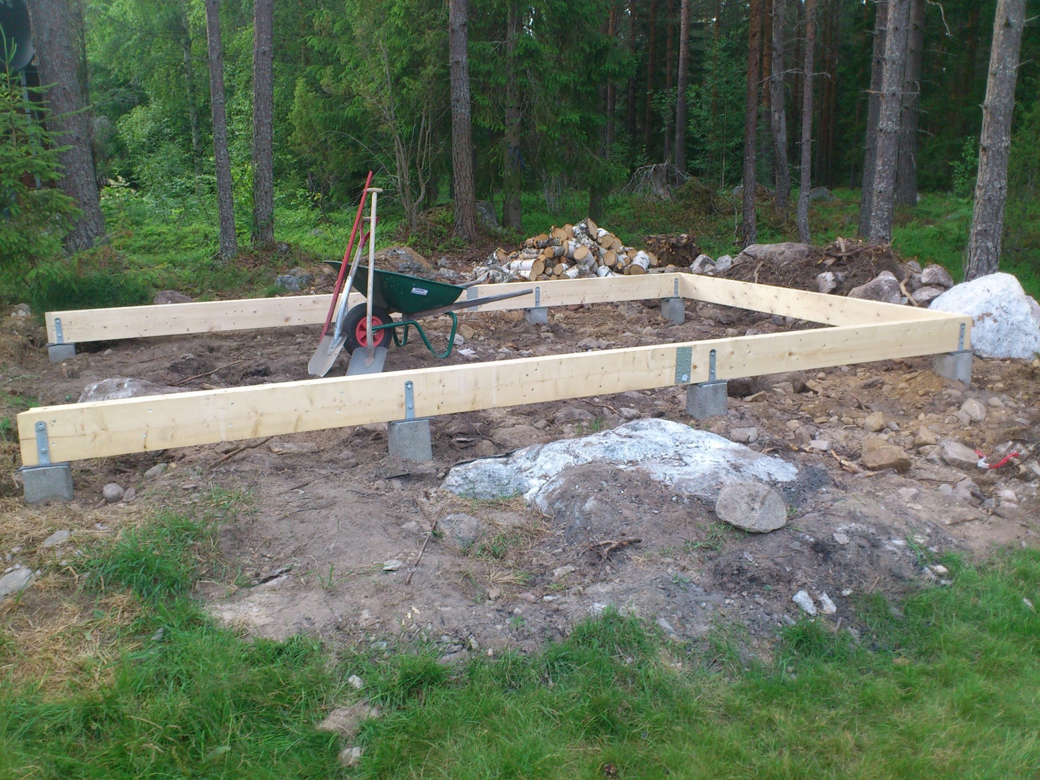

Främre plintraden, köpte färdiga 50 cm plintar från byggmax, slängde i lite 16-32 som jag har hemma i botten.
Började lite med ramen. Här ser man stenen jag skrivit lite om i en annan tråd, spräckte iaf den tillräckligt för att få ner plintarna på varje sida och så det får plats lite trall framför.

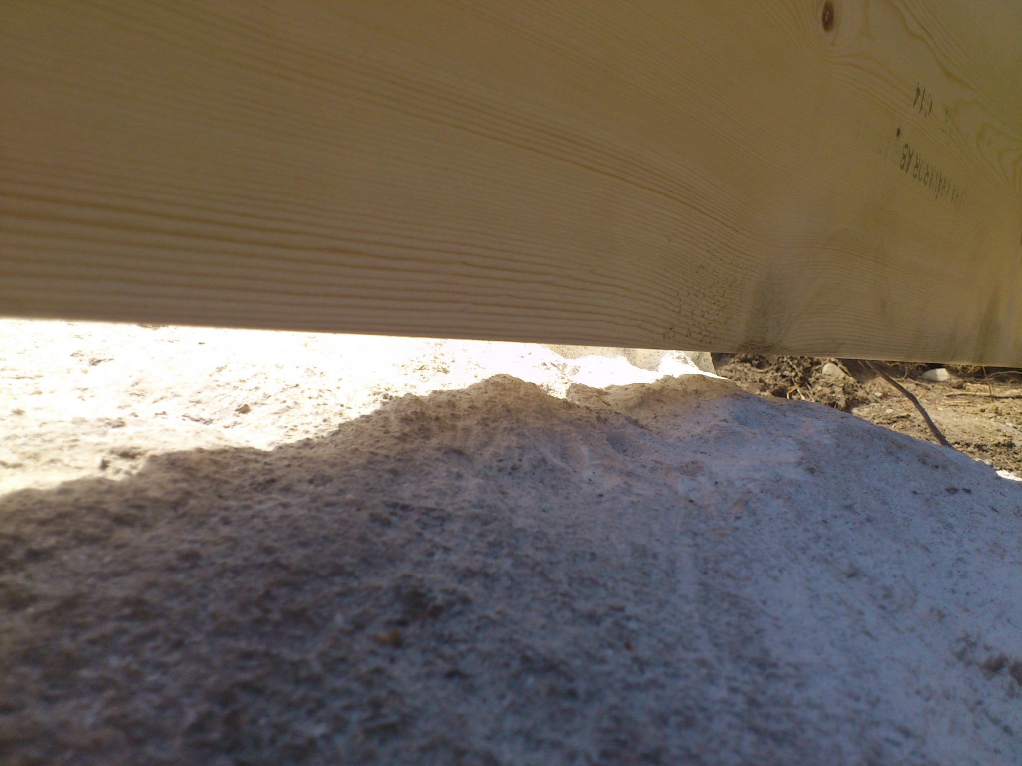

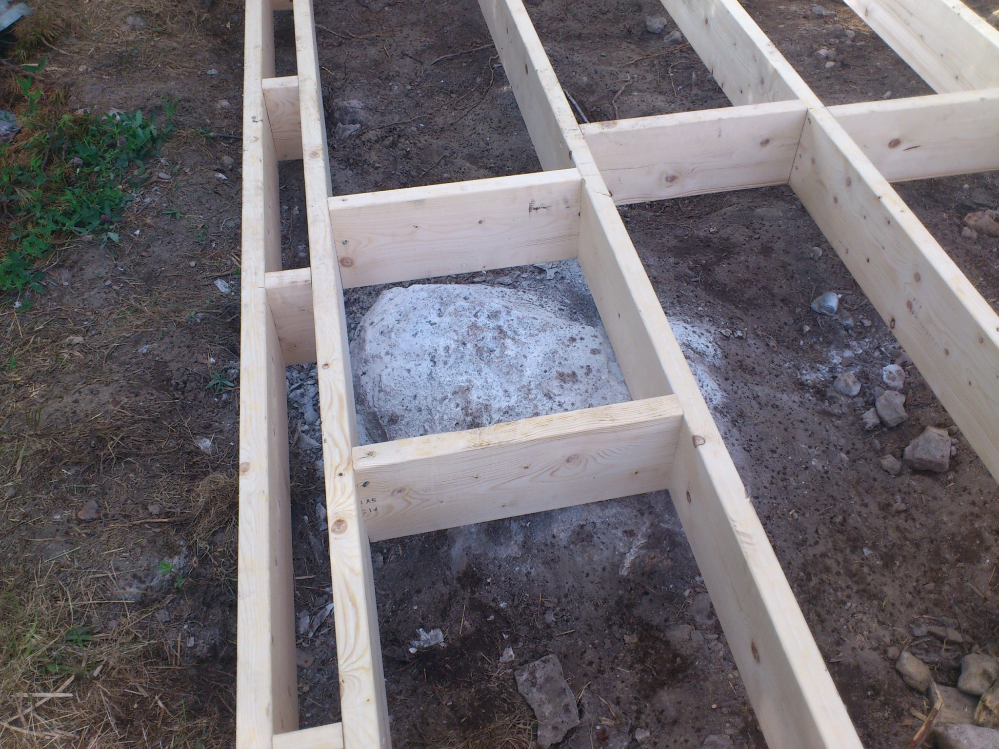

En till sten som blev inbyggd. Borrat med en billig hammarborr från Jula och sen bilat mellan borrhålen. Gick till slut, så nu är det väl en cm till godo, hoppas inte den trycker upp hela boden i vinter bara
Inbyggda stenen igen.

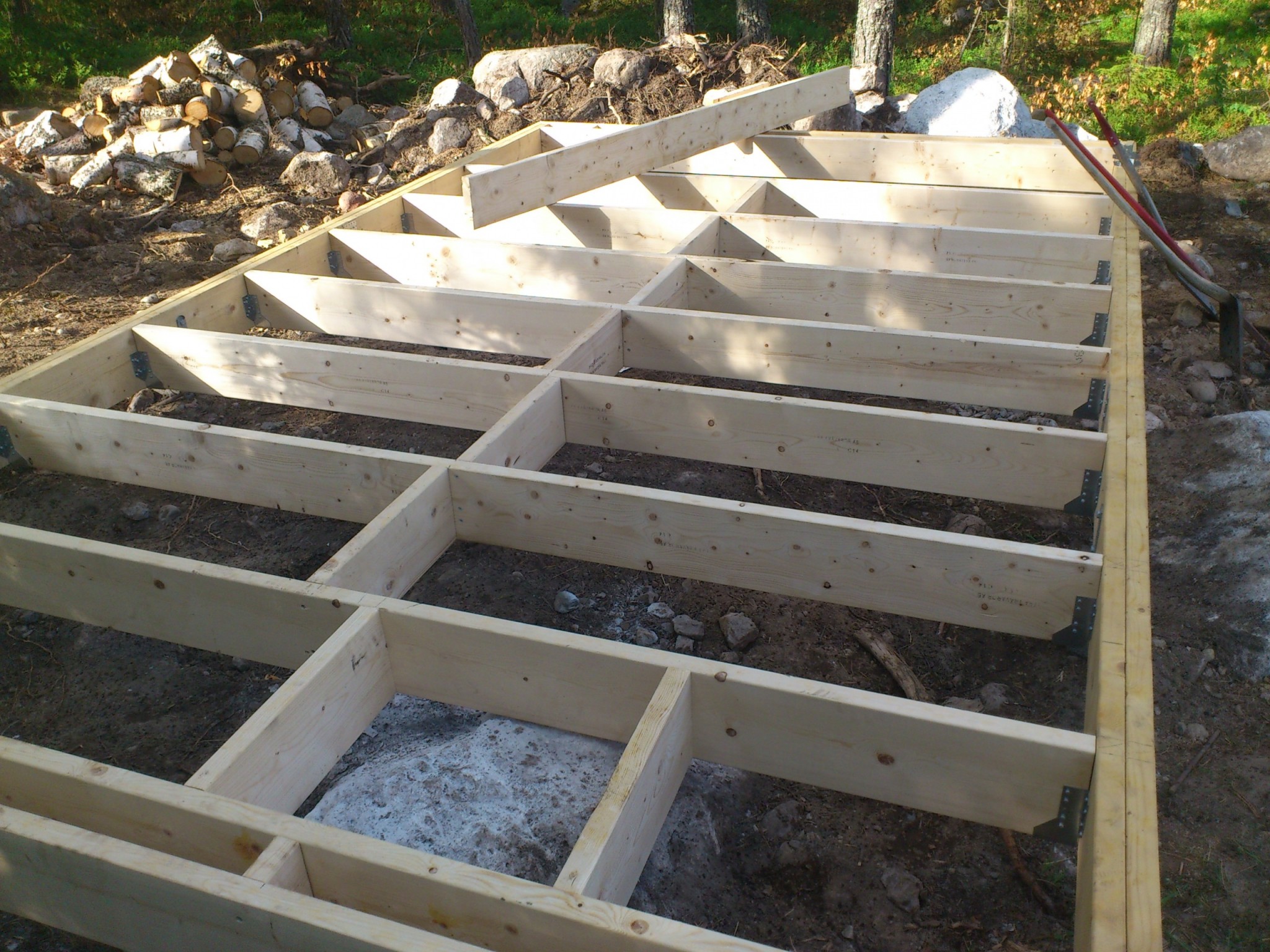

Bjälklaget nästan klart, en bräda kvar. Fick slut på ankarskruv så det blir en vända till k-rauta imorrn. Kanske orkar räkna ut väggarna också, isf blir det förbi byggmax för det.
Stenen igen, blir lite mindre isolering där

* Ser att du kör dubbla reglar på långsidorna, p g a ökad stabilitet eller? gick båda reglarna in stolphållarna?(ser så ut)
* Jag har inte fått klart över om man behöver tryckimpregnerade reglar eller ej?, och hur höga är reglarna?
* Räcker det med 50 plintar? Beror det på terrängen?
* Vad är dimensionen på bygget?
Oavsett så ser det rejält och stabilt ut, väntar med spänning på fortsättningen, bra jobbat!

Måtten är 5,40x3,30. Innan nån hoppar på mig om att det blir mer än 15 m2 så har jag rivit den gamla boden som stod inritad på tomtkartan (har dock flyttat den så den står längre in på min tomt).Sanctis skrev:* Ser att du kör dubbla reglar på långsidorna, p g a ökad stabilitet eller? gick båda reglarna in stolphållarna?(ser så ut)

Allting är i 45x220. Gjorde efter en grundplan på träguiden, där hade de dubbla bärlinor. Skarven är inte på en plint, utan jag gjorde dem med så lite spill som möjligt. Säkert inte optimalt ur hållfasthetssynpunkt.
Jag använde 50 plintar eftersom jag bara har sten i backen, slängde i ca 20cm 16/32 under som jag stampade till med plinten. Tror inte marken rör sig nånting alls, så det räcker nog.
Det är ju inte för sent än, men jag funderar på att skruva fast en läkt på insidan av varje golvbjälke istället (enbart eftersom jag har sånna liggandes). Har inte bestämt än vad jag ska ha som botten, gillar inte asfaboard utan funderar på sån där oljehärdad board typ 3mm eller nåt. Skulle det funka?cecar33 skrev:
