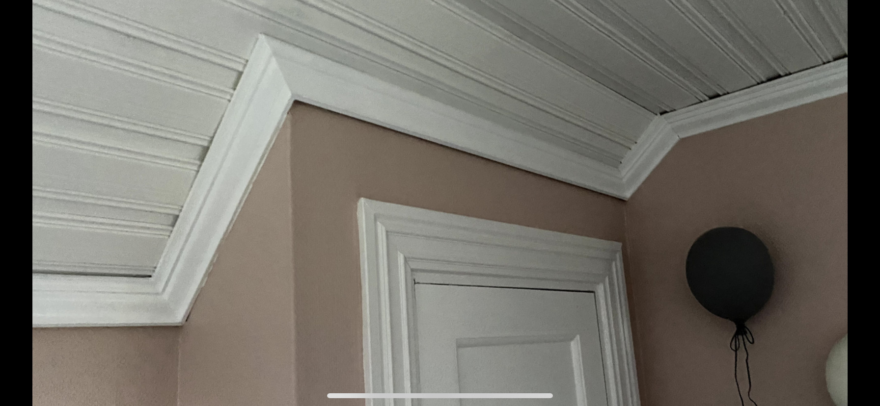

Hej på er! Håller på att sätta lister i sovrum och stöter på problem med listerna när de möts. Har tidigar använt klossar när de möts i hörn men glömde väl det denna gång.
Någon som har en bra metod lösning? Har försökt sticksåga mig fram men de är för lurigt.
Tacksam för all hjälp möjlig!

Klassiskt dilemma, finns nog ett antal lösningar på det här. Har samma "problem" hemma hos mig.
Jag lät den listen som du håller i handen gå ända fram till väggen (sågad 45 grader). Gjorde hål i den så att man kan sticka in listen som sitter på snedtaket/väggen. Ser helt ok ut och ganska lätt att fixa

Ja, det finns väl någon special-list med typ 135graders vinkel istället för 90grader.
Jag gjorde så att jag kapade dem utefter vinkeln på taket, vilket dock resulterar i att listen hamnar ”platt” mot väggen. Inget vi direkt stör oss på, jag störde mig mer på de fula klossarna som satt i hörnen tidigare.
