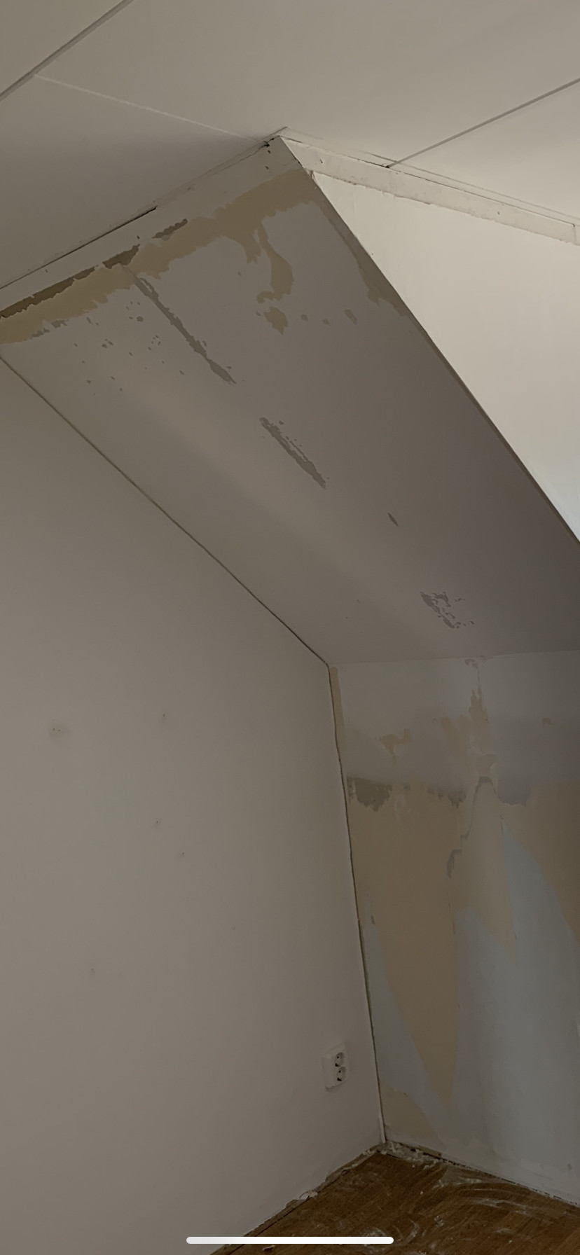

Hej på er byggare. Igår fick vi nycklarna till vårt nya boende och idag började renoveringsarbetet! Tanken var att enbart riva alla lister och foder för att sedan köra med tapetgrund och måla resten, men har stött på lite patrull.
var ungefär 5 lager med tapet på snedväggen som dessutom hade grundtalets släppt så allting hängde i luften. Så försöka riva bort allting och sätta upp renoveringstapet så vi kan måla.
Men hur ska vi göra i hörnet? Snedväggen är helt rensad men motsvarande vägg har fortfarande alla lager med tapet kvar. Finns det lister man kan sätta i innerhörn för att täcka glipan? Eller ska vi försöka fylla på med tapetlim, trycka tapeten så nära inpå och en rejäl spalt med målarfog så vi kan måla över?
Vilket alternativ verkar bäst?
Med vänlig hälsning, Christopher

Inte ens på grund av dom olika tjocklekarna på väggarna? Väggen till vänster har typ 5-6 lager tapet medans väggen till höger är helt renskrapad. Kvartsstav kanske ändå vore något då det kommer bli en list till som går längs med snedtaket.
Ser inte riktigt hur väggarnas tjocklek skulle ha något med denna saken att göra?Byllen88 skrev:
Tänkte att det bygger olika mycket att det kanske ser konstigt ut. Men har hittat en bra lösning både jag och frugan tror kommer bli bra
https://www.bauhaus.se/trekantlist-moelven-furu-obehandlad-15x15x2400-mm#go-to-description
Måla dessa i samma färg som resten av rummet så kommer det nog smälta in fint
