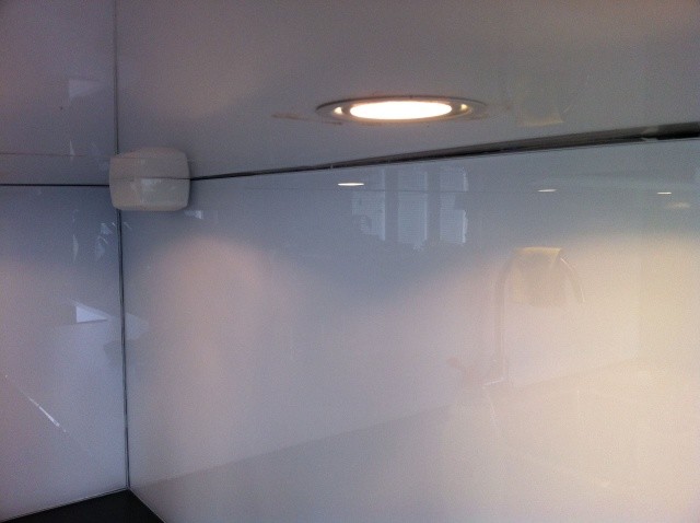

Idag var glasmästaren här och satte in glaset mellan bänk och överskåp. Nu måste jag hitta en list att sätta i överkant då det bitvis glappar lite mellan glaset och överskåpen (se bild). Är det någon som har någon bra lösning till vitt glas och IKEA abstrakt högglans vita skåp? Eller bör man bara fylla igen med silicon eller något?

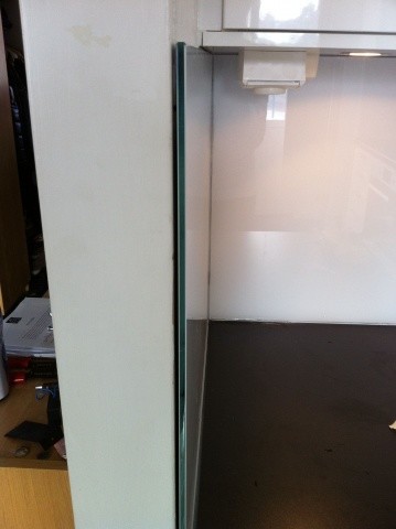

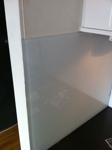

Vet inte riktigt hur jag ska göra med änden på glaset heller, hur har ni löst det? (se bifogad bild)

Ljusgrå silikonfog.
Undvik vit eftersom den gulnar med tiden.
Jag skulle letat efter matta aluminiumlister till kanterna, fyllt upp under skåpen med någon massa och tejpat upp en matt "list" där. Eller kanske en svart plastlist?
röstar också på aluminium under skåpen och utanför med silicon då det blir svårare att få det att flyta ihop

Läste någonstans att man inte fick täppa igen för mycket med silicon för att det fanns risk för immbildning på insidan av glaset?
Någon som vet var kan får tag på aluminiumlist?
Googlade lite och byggvaruhusen ska ha olika varianter, V-lister, U-lister osv. Här kan du läsa om en variant, på kakel visserligen men det bör gå lika bra på glas :)
