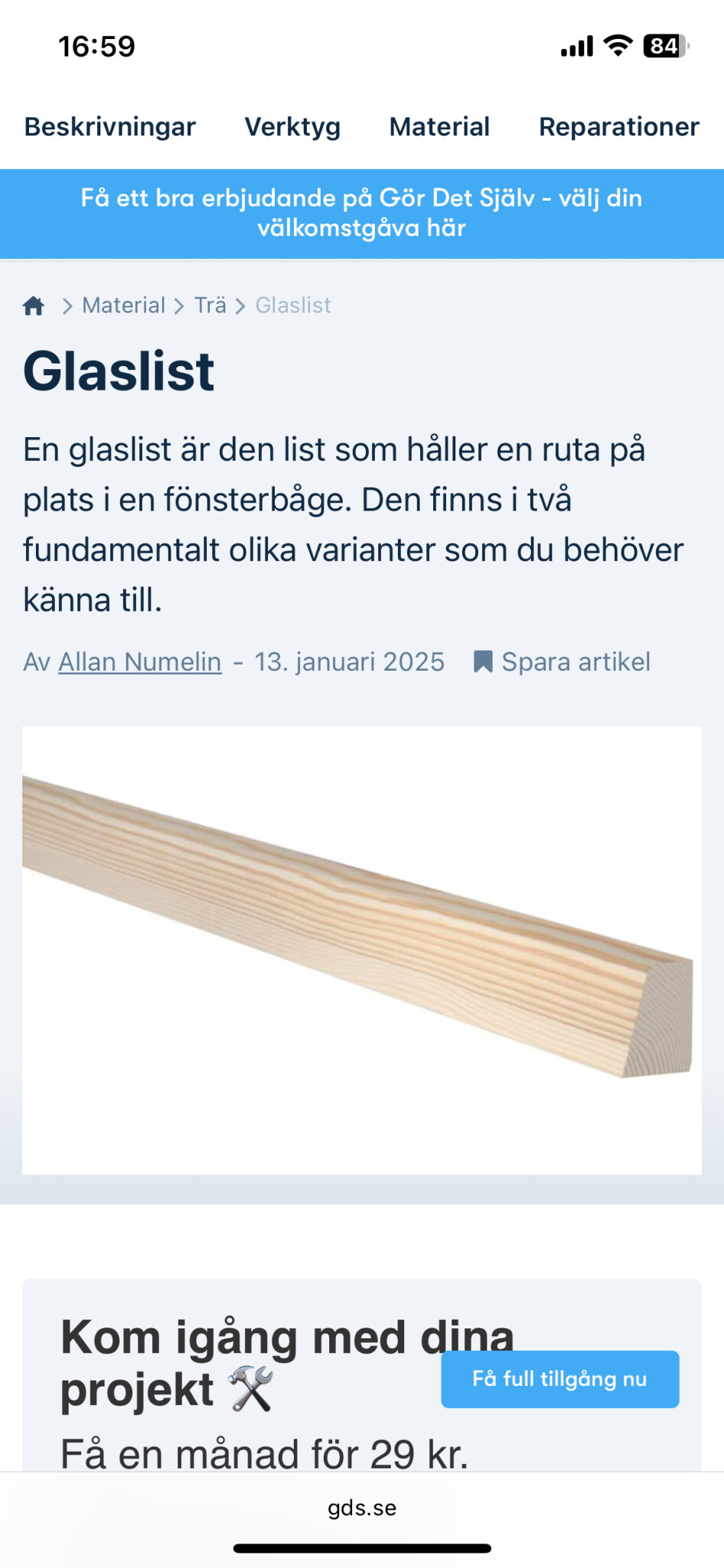

Vi renoverar lite fönster och behöver lite nya glaslister.
Har letat lite på nätet och tänkte bara se om de finns någon här som vet mer om dem.
Kan man köpa dem i vanlig bygghandel? Tycker inte jag hittat några utan bara hos ett par företag som tar emot beställning online, fast med flera veckors leverans pga semestertider.

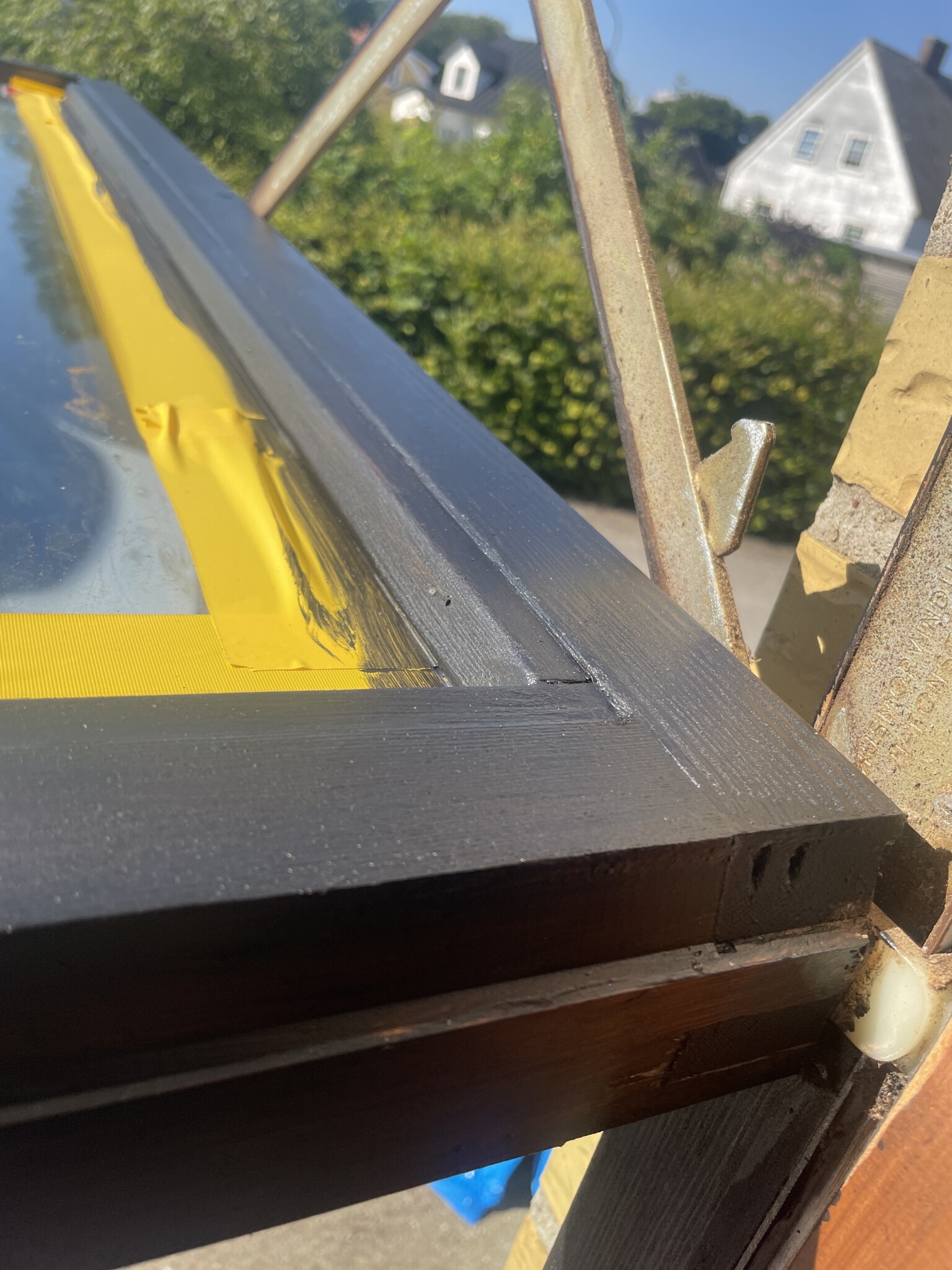

Bifogar en bild på listen jag är ute efter och undrar fall man ska lägga något mellan list och fönster, tex något gummi eller skumgummi typ..
Tack på förhand!
  • Trekantig glaslist i trä med tydlig ådring, används för att hålla glas på plats i fönsterbågar.
  • Närbild på ett svartmålat fönster med gul tejp längs kanten och en glaslist, utomhusmiljö med hus i bakgrunden.

Det borde dom flesta glasmästare ha att sälja.
Nej där behövs inget mellan glas och list. Däremot viktigt att sätta den åt rätt håll. Om det är utefönster så är det bra med en dropplist i nedre kant
Det brukar sitta en epdm-list mot glaset. Det är ju bara att se efter hur det är på era fönster.
tergo
Hjortmans såg i Kvevlax håller alltid ett lager av de där.
Fast om du bor långt från Österbotten blir det nog enklare att be någon lokal snickare hyvla upp dem åt dig.
