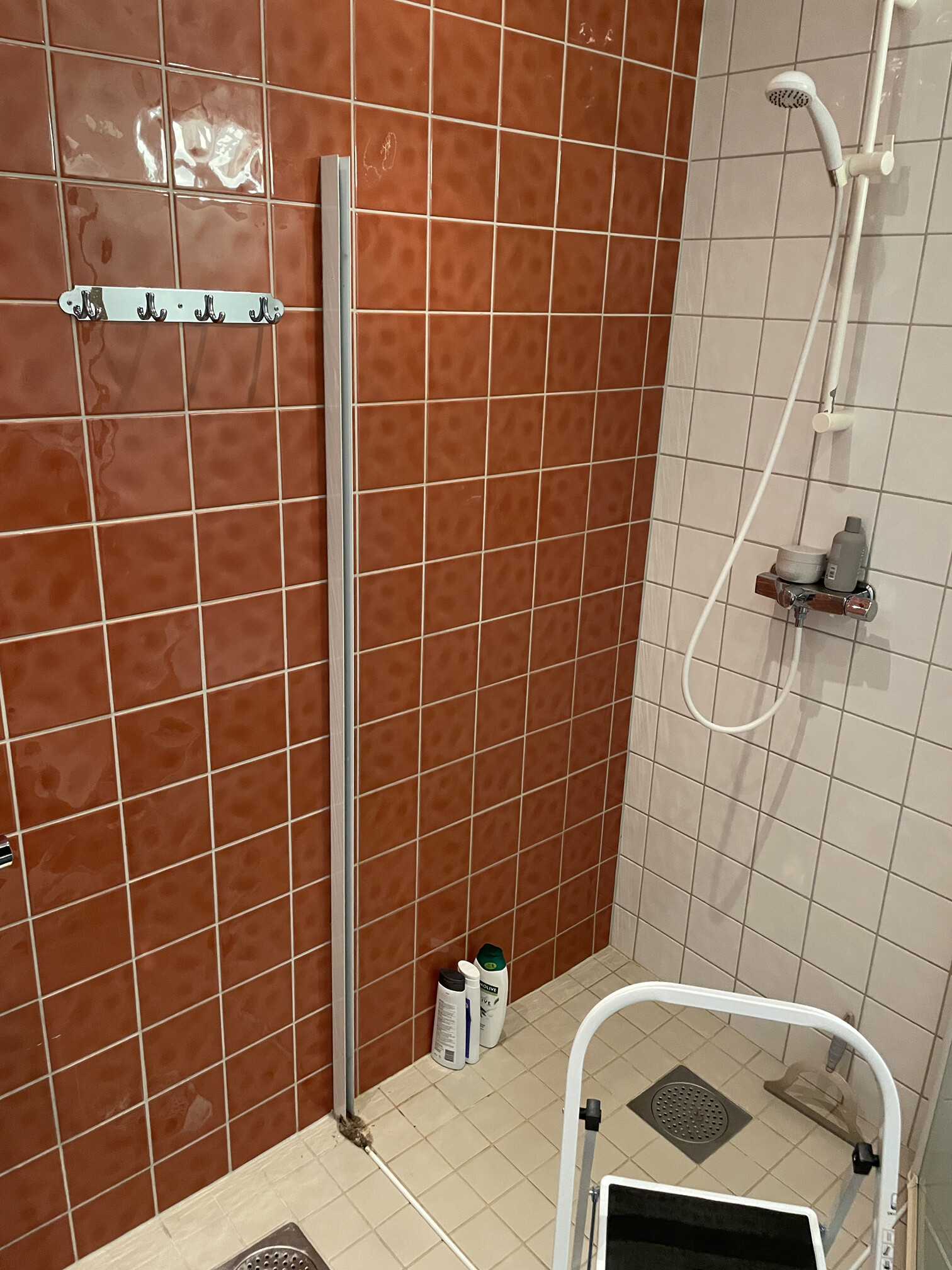

Jag försöker montera bort en duschvägg i badrummet. Två skruvar är borttagna men listen som höll i duschväggen sitter som berg med silikon. Hur får jag bort listen? Har provat med mattkniv med det är väldigt tight mellan list och vägg, svårt att komma åt. Se bilder.

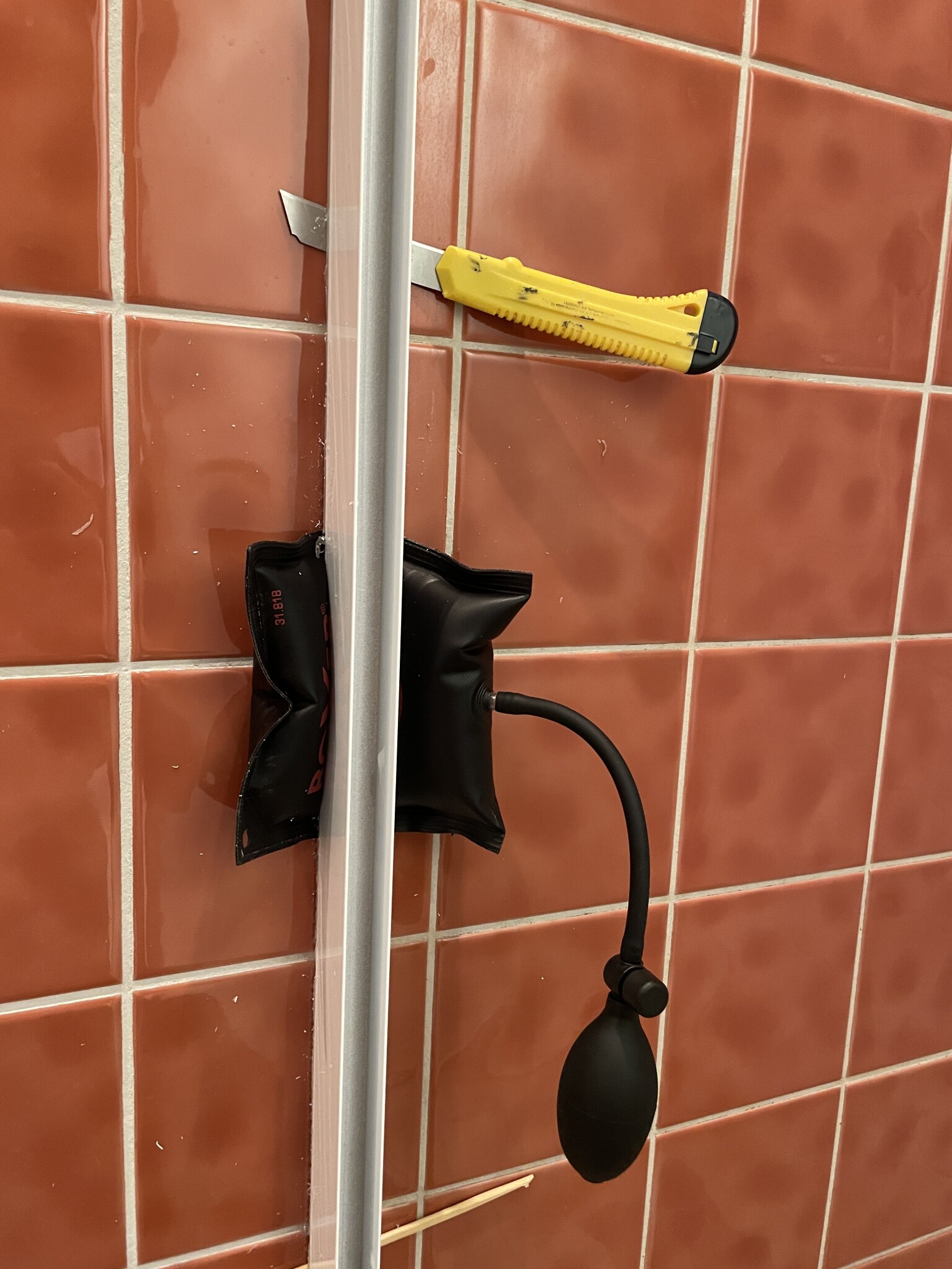

Stort tack för svar. Både sytråd och fiskelina (flätlina) gick av nästa direkt. Svårt att komma åt med kniv eftersom det sitter så tight mot kaklet och jag vill helst inte skada kaklet. Jag får försöka vidare och hoppas att kaklet inte skadas. Går det att lösa upp silikonet? Clas Ohlson har silikonborttagare, någon som vet om det funkar? Beskrivning på clasohlson.se: "Gammal silikon som måste bort? Silikonborttagaren är en gelé som effektivt bryter ner härdad silikon. Tub 80 ml."
Prova med ståltråd.

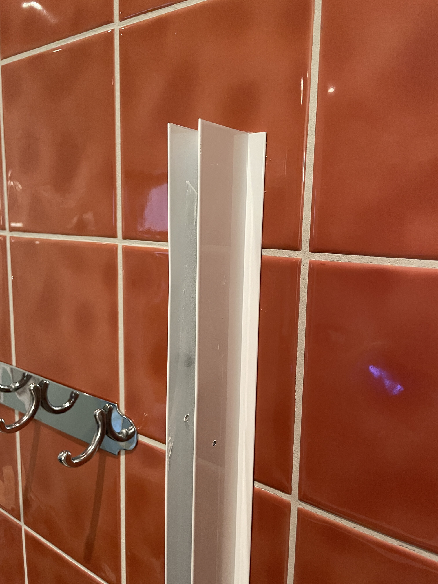

Du kan ju också försöka bryta bort den försiktigt. Eftersom det är som ett U så borde du kunna kila in något lämpligt där, t.ex. en skiva. Var försiktig så inte kaklet lossnar bara.

Klart! "Pumpkudde" och tunn kniv gjorde susen (efter att ha fått en start med en tunn träkil. Inga skadortommib skrev:
