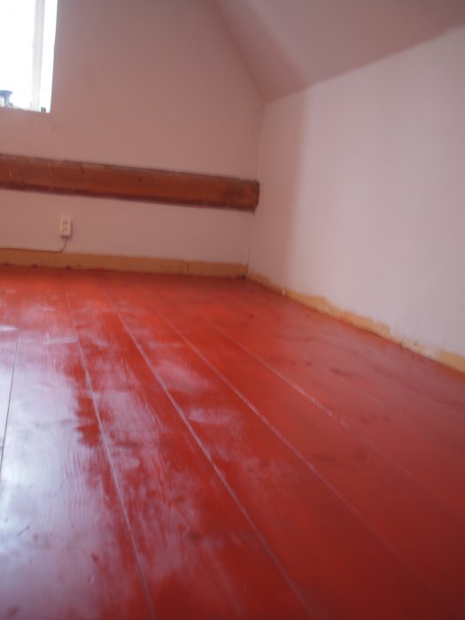

Jag målade ett golv med rå linolja + pigment. Det har gått två dygn och jag tror inte att golvet kommer att vara torrt på länge. Jag borde ha valt kokt olja som torkar snabbare.
Kan jag, när golvet torkat några dagar till, stryka det med några lager med linoljebaserat lack + samma pigment. Jag tror att golvet blir möblerbart lite fortare då än om jag stryker två nya lager linoljefärg, även om jag då skulle använda kokt olja som bas. En annan fördel är golvet blir starkare med lack ovanpå färgen och en nackdel att det kommer att slitas i flagor. Tänker jag rätt?
Jag hittar väldigt lite info på nätet om att lacka golv som målats med linoljefärg.

Målade du riktigt tunnt? Linolja ska inte vara alls så tjocka lager som modern färg, utan flera tunna lager. Annars kan det ta en evighet att torka. Andra faktorer som påverkar är ljus och värme, så att ha det ljust och varm i rummet kan snabba på processen.
Ifall lack skulle förbättra eller försämra för dig kan jag tyvärr inte svara på. Du kanske ska höra av dig till färgtillverkaren?

Jag målade ganska, men troligen inte, tillräckligt tunnt. När jag skulle torka av överflödig färg så blev det flammigt. Även nu, efter två dygn, blir det bleka spår efter fötterna när jag går på golvet och om jag inte torkar mycket försiktigt så försvinner det mesta pigmentet från bräderna. Tror att jag kanske ändå ska torka golvet ganska hårt för att få det torrt och sedan måla det då förmodeligen flammiga och ljusröda golvet med flera lager pigmenterad linoljefernissa. Låter det som en vettig räddningsaktion...?

Det var kanske tur att det var rå linolja... Ska man olja in ett golv så kan det vara ok att stryka på så flödigt att man måste torka torrt fläckvis efteråt. Var det tänkt som att måla i allmänhet och med linoljefärg i synnerhet så var det tyvärr helt fel. Om du målar rätt med linoljefärg, (så som man måste måla om det ska bli något vettigt användbart), så ska du ha mer färg i burken efter att du målade än innan. Dvs man målar extremt tunt för att färgen ska kunna torka, och istället så målar man flera gånger för att få färgen att täcka. Skulle tro att det är viktigare på golv än någon annanstans. Du behöver särskilda penslar till linoljefärg. De vanliga (lackpenslar) är gjorda för att hålla mycket färg och stryka av ett tjockt lager, och i princip omöjliga att använda för att måla tunt. Sedan får man inte ha för bråttom, utan man måste låta färgen torka ut ordentligt innan nästa lager, annars blir resultatet likartat, med delvis ohärdad/otorkad färg under.
Nu när golvet är inoljat så kan det vara svårt att få färgen/lacken/fernissan att fästa. Kan vara så att du behöver vänta ytterligare något år på att träet ska torka till lite. Att lägga på färg/lack/fernissa som bitvis inte fäster ordentligt kan ju bli ännu tråkigare. En tröst kan vara att oljat trägolv är snyggt det också, bara inte riktigt så som du tänkt dig.

Jag målade tunnt, så pass inläst var jag. Dock inte "extremt" tunnt. Oljan jag använt (tillsammans med pigment) är: http://www.alfort.se/sv/varumarken/...pray--Bat/NITOR/Oljor/Linolja-ra-varmpressad/ den är alltså avsedd som bindemedel vid färgtillverkning och det uppges att den har en torktid på sju dygn.
Det som oroar lite är fingertopparna blir röda när jag rör vid delar av golvet som ändå ser torra ut. Efter två dygn. Jag är väl för ivrig helt enkelt... Läste att det ska vara möjligt att stryka ett nytt lager efter ett dygn (även om det tar längre tid för färgen att härda) - men då var det nog kokt olja det handlade om.
Jag vet inte om det tillför något egentligen men laddar upp en bild i alla fall.
Oldboy - du avråder alltså från att göra något mer innan träet/färgen torkat helt? Vilket kan ta ett år... Isåfall måste torka golvet noga med trasa och sedan börja om med annan olja och extremt tunna lager.

Vad var syftet med målningen? Skulle du få till en oljad / betsad finish eller var det tänkt att bli ett solitt, täckande skikt?
Som många redan skrivit gäller det att måla riktigt tunt, och jag brukar även säga att första 2 strykningarna ska spädas 40% resp. 20% med lösningsmedel.
Har ingen vidare erfarenhet av linoljemålning av golv, men att lägga på så rejält att du får ett överskott som måste torkas bort låter som för mycket färg. Om tanken var att få en betsad finish så ser det ljusare ut. Då behöver du "bara" vänta tills oljan har satt sig något och sen kan du binda ytan med en sista strykning opigmenterad olja. Huruvida det fungerar med en kokt eller inte som sista lager vet jag tyvärr inte.
Och till sist, återigen som många redan har skrivit, så tar linoljefärger minst en vecka på sig att härda till någon slags yta. Rå linolja betydligt längre tid. <besserwisser>Linolja slutar för övrigt aldrig att härda utan fortsätter till den vittrar - skillnaden mellan kokt och rå är att molekylkedjorna är större i den kokta vilket underlättar polymerisering.</besserwisser>

Normalt har man kokt linolja till färg, och rå linolja som träskydd/fuktskydd av trä, t ex på köksbänkar el trätrall el omålade utemöbler el då såklart på oljade golv. Orsaken beskrevs av nemlan tidigare, rå linolja tar evigheter på sig att torka.
Att den är varmpressad betyder att den är av sämre kvalitet, (vilket oftast är helt ok för användningsområdet för rå linolja). Kallpressad är den finaste oljan, kokt el okokt. Varmpressning gör man för att man då får ut mer olja ur linfröna, men också mer föroreningar.
Traditionellt har man alltid spätt ut linoljefärgen i de två första lagren (minst), för att färgen ska tränga in djupare i träet samt att nästa färglager ska fästa bättre. Vill man ha en lite mattare yta på färgen så förtunnar man även sista strykningen.
En klassisk grundning var med halvolja, med el utan pigment, dvs 50% linolja och 50% balsamterpentin. Därpå följt av lager två med 75% linolja och 25% balsamterpentin. Lager tre (slutlager) var normalt 100% linolja. Ville man ha slutfinishen lite mattare så blandades 5-10% balsamterpentin in. Ville man ha högre glans så kunde man blanda i lite standolja.
