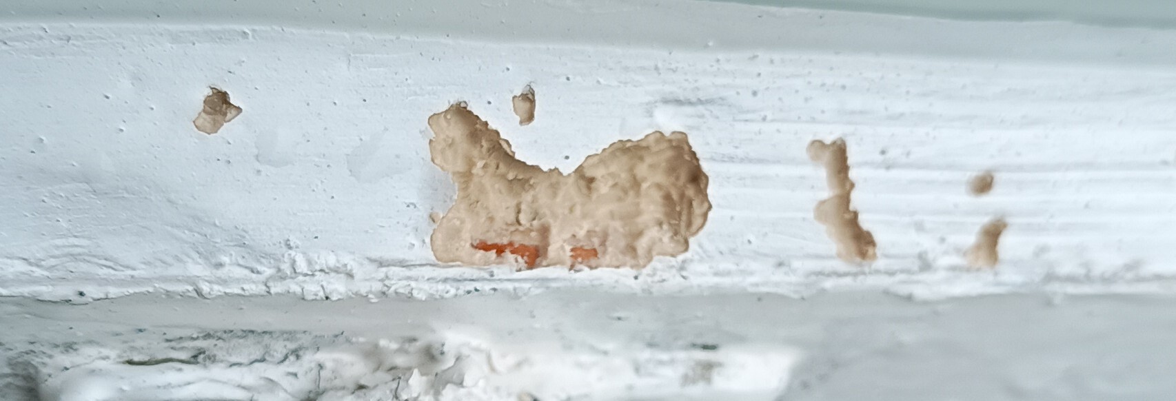

Har idag ängnat tid åt att lappa de fönster som fått kittet borthackat av blåmes och talgoxe, de är inte nogräknade utan nöjer sig med nästan genomtorkat kitt. Har ett svagt minne att gamla tiders hantverkare blandade gulockra i kittet för att göra det mindre smakligt för fåglarna, annars skriver veckotidningar om att blanda i kryddor. Om någon läsare har tips som verkligen fungerar så fyll gärna på.
  • Närbild av ett fönster där vissa delar av kittet är borttaget, med synligt trä under och ojämna kanter.

Ingen svårighet finns med att göra linoljekitt helt oaptitligt för fåglar. Googla på temat för idéer... Problemet finns inte kan man säga. När linoljekittet har härdat ska det övermålas (med några mm färg på glaset). Utan färg får kittet kort livslängd. Att sedam bara olja bågar målade med linoljefärg går fort och är billigt. Späd ut med 1/3 terpentin. Om två oljningar måste första lagret härda innan ny påstrykning.

Vill helst inte skada fåglarna utan endast göra kittet mindre välsmakande. Tänkte först capsaicinextrakt men vid närmare eftertanke är de verkningslöst då fåglar inte kan känna den smaken. I det vilda sprids chilifruktens frön just med hjälp av fåglar. Får forska vidare till nästa år då resten av fönstren ska kittas.

Blev tipsad om att blanda in vitpeppar i linoljekittet. Det verkar funkar - inga fåglar har mumsat på bågarna! 😀
