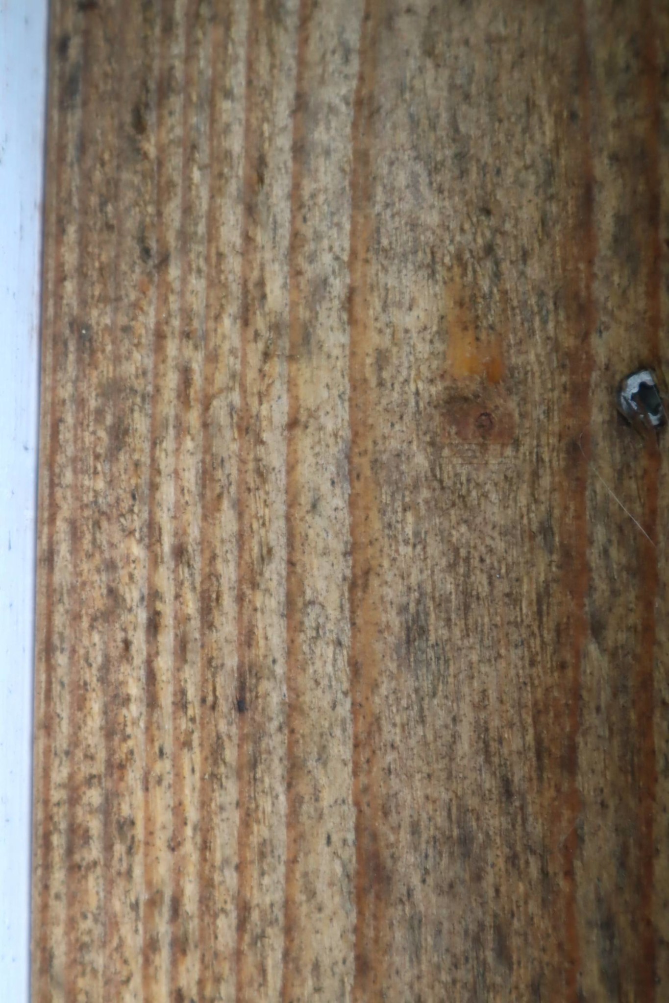

Tack för att du ledde in mig på spåret om mögel! Det var nytt för mig. Har ägnat lite tid att läsa på nu och de lärda tvista... :) Vad jag förstår så beror det på restprodukter (proteiner som blir kvar efter tillverkningen) i linoljan och inte linoljan per se. Det varierar tydligen och ju ljusare oljan är desto bättre. Å andra sidan som konsument har man ju ingen chans att kontrollera renheten i den olja man köper. En tanke som det föder hos mig däremot är om den slamfärg som redan sitter (om än nersliten med åren) kanske stävjer mögelangrepp om man bara målar lite fläckvis. De plankor jag bytt har impregnerats med oljan och skall få sig en sväng faluröd i ”pausen” med panelen. Att gå bakvägen som du föreslår är nog inget alternativ (tack för tips och omtanke!) då fönstrens linoljefärg verkligen har börjat spricka ordentligt och träpluggar har börjat krypa osv. så det mest akuta nu efter att jag tagit bort de ”svaga” panelbrädorna är fönstren och jag vill inte hamna i ett dubbelarbete med dem. Kommer att höra lite med bröderna på sågen om kompatibilitet mellan rödtjära och rå linolja. Återkommer om jag får höra något matnyttigt.
Utöver linoljans kvalitet så beror mögelangrepp nog också på miljön och brädornas renhet vid oljning. Miljön skiljer stort över landet (fukt, temperatur, blåst, luftens partikelinnehåll mm) vilket rimligtvis bör ha stor betydelse. Inga brädor (byggprodukter) är kliniskt rena, utan snarare tvärtom. Det är heller inte rimligt att försöka få dem kliniskt rena.

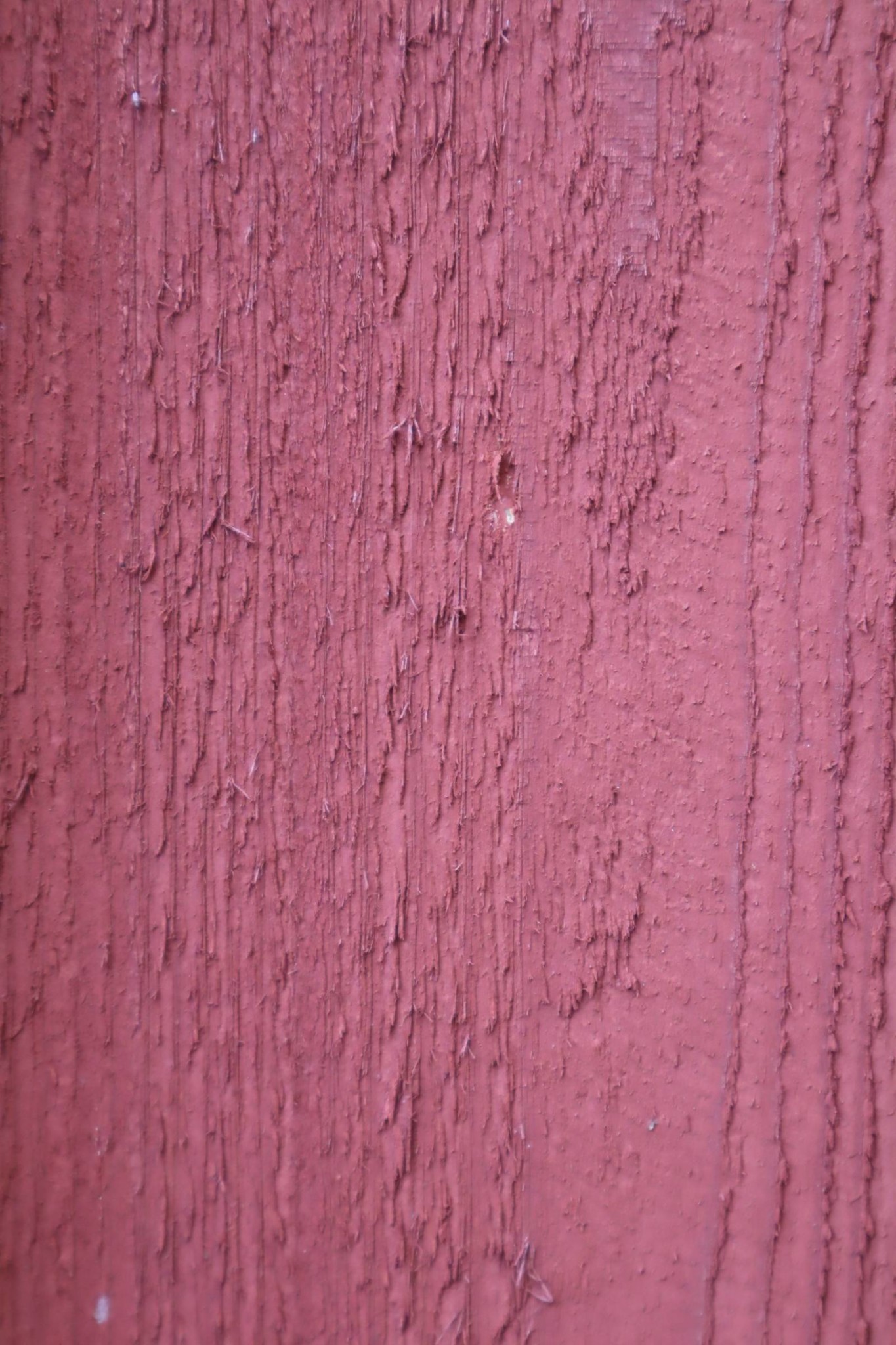

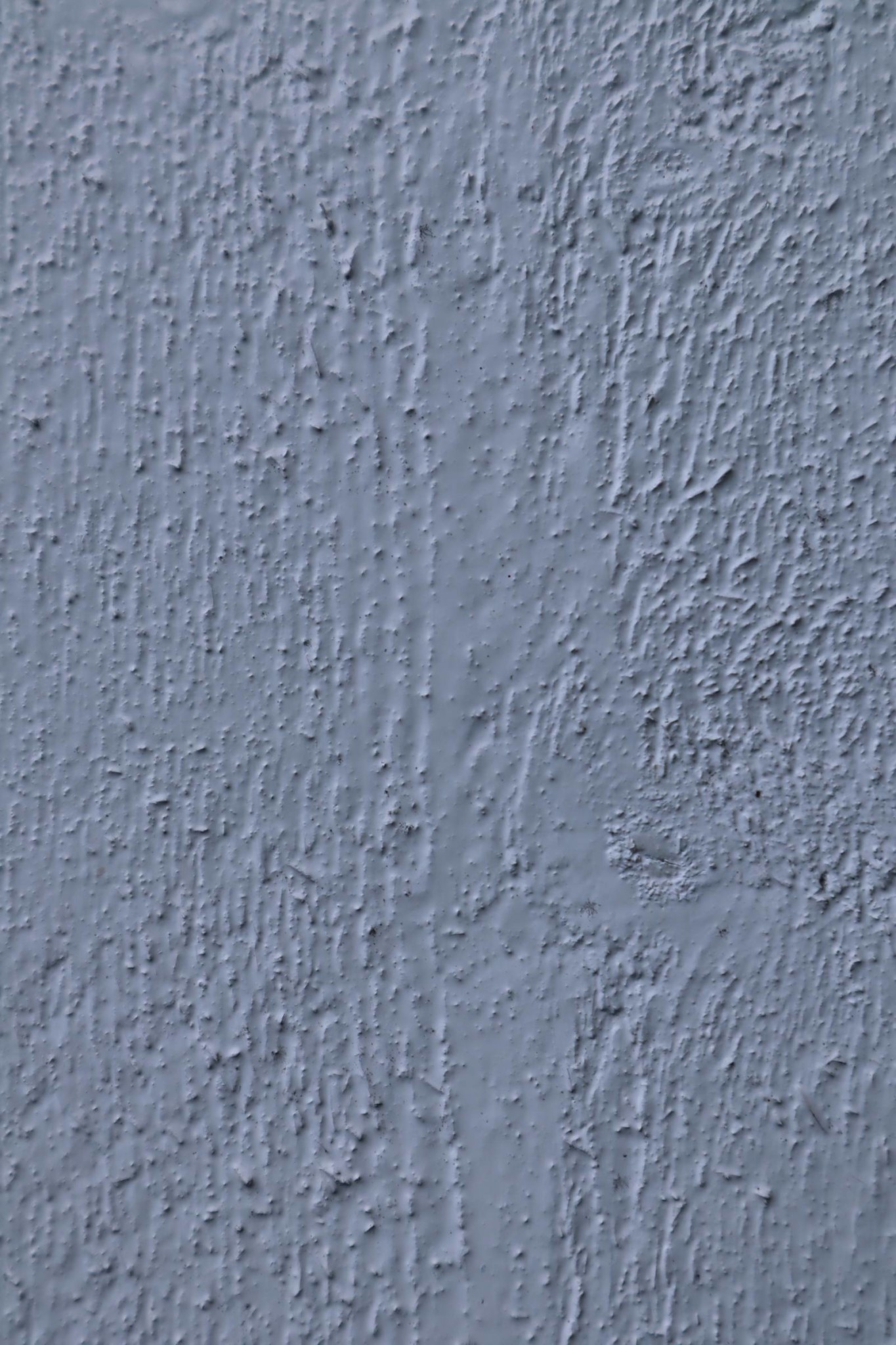

Bibringar några alldeles nytagna foton från fasaden som gjordes iordning för två år sedan. (Färgerna ser lite glåmiga och trista ut, men det beror på det glåmiga och trista gråvädret som var vid fototillfället. När solen lyser så lyser färgerna varmare/gyllene på ett helt annat sätt.)
Glöm inte att återkomma om något eller några år efter att fasaden blivit slutgiltigt klar, så vi vet hur det fungerar. :)
Grov träyta behandlad med linolja, uppvisar mögelangrepp och färgvariationer, fotograferad i dåligt ljus.
Närbild av fasad med linoljefärg under grått väder, vilket ger ett glåmigt intryck.
Närbild på en vägg med röd linoljefärg som visar tecken på slitage och mögelangrepp.

Tack för bilder. Rödtjära känns verkligen som en bra produkt. Jag byggde en altan på en annan del av huset där jag fäste i nedersta delen av panel (och syll). Under gick jag på med rödtjära, just för att jag planerar att växla över vid nästa målning och det kändes bra med en tjärprodukt under då jag drog fast altanen. Rödtjäran kändes väldigt lättjobbad. Hur många strykningar har du gjort på bilden och är det en växling från faluröd eller började du från grunden med rödtjära?

Det är endast en strykning, på nya brädor.
Jag har även målat över gammal panel som var struken med faluröd slamfärg ursprungligen. Det fungerade utmärkt. Känns bra att få in tjära i alla gamla sprickor som gammalt och slitet/väderbitet trä har.
