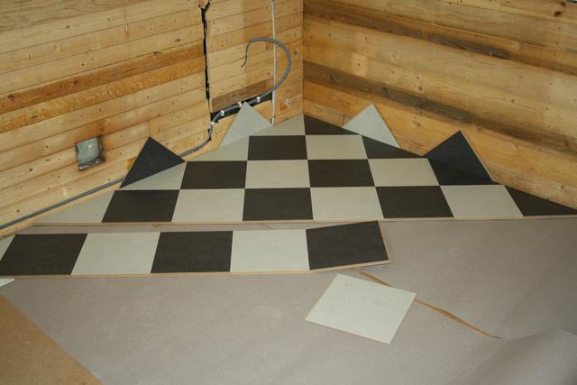

Dessa är rätt smidiga att lägga i roliga mönster. http://www.forbo-flooring.se/Foeretag/Produkter/Linoleum/Linoleumplattor/Marmoleum-Click/
Förutom Forbo så finns bl a Armstrong och Tarkett. Jag tycker bäst om Forbo pga av deras smidighet och yta.
Vill man ha rutor kan man beställa matta på rulle och skära rutorna själv. Billigare, enklare att lägga och bygger inte lika mycket på höjden. Det finns även färdigskurna rutor.
Jag har aldrig sett eller hört talats om plattor från någon annan tillverkare än Forbo, men det känns som att det borde finnas då det är hyffsat populärt golv.
Jag hänger inte med i varför det bara är klickvarianten som gäller för att bi ska göra det själva.
Jag har lagt Marmoleum Click många gånger och det har alltid blivit bra. Lättlagt och ganska förlåtande. Lättast att ta en hel rad i taget under läggningen. Hållbarheten är god, men för läggning i hall bör det skyddas mot väta.
Har också lagt Marmoleum på rulle (det är inte alls billigare, kostar cirka det samma, 400-500 kr/m2) och det är lite svårare, ställer högre krav på underlaget. Läggs med speciellt linoleumlim och man kan ha svetsfog om man vill, men inte nödvändigt.
