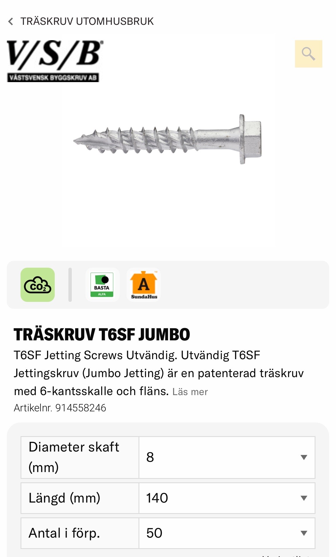

Kan inte sånt. Men man borrar i betong, in med en plugg, borrar mindre hål genom pelaren för att gängan ska sätta sig och skruvar in någon sorts infästning?
J
Först borrar du tex ett 14mm ca 20mm in i stolpen på dom ställerna du tänker att fästa stolpen i väggen med..
Sedan tar du ett 5-6mm borr och borrar rätt igenom stolpen centrerat i det 14mm hålet när du har gjort detta så ställer du stolpen där den ska vara och borrar igenom med ett 6mm betongborr in i väggen, sedan när du har markerat ut borrhålerna så tar du bort stolpen och borrar upp hålen och sätter i plugg..
Sedan sätter du dit stolpen och skruvar i skruven och sedan kan du spackla eller plugga igen det 14mm stora hålet..
  • Träskruv T6SF Jumbo för utomhusbruk, 8 mm diameter, 140 mm längd, visas med sexkantsskalle och fläns.
Till och med jag fattar :-) Tack Jansson

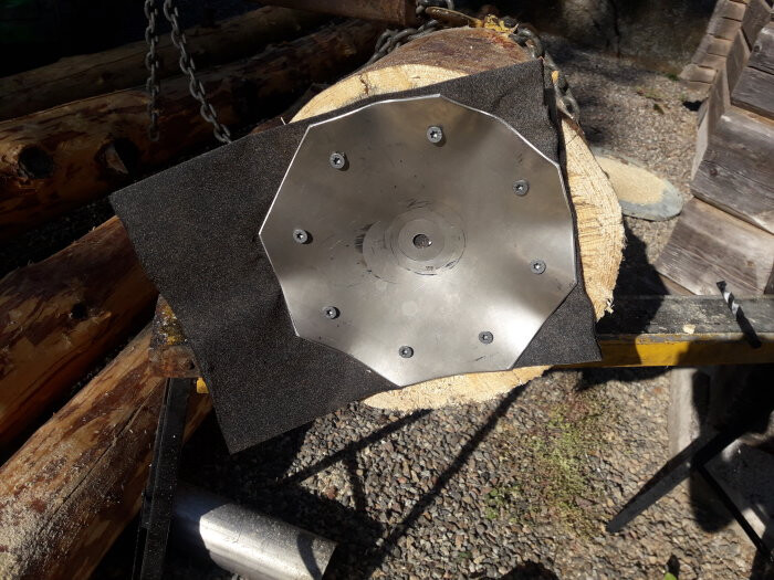

Rostfri plåt monterad på botten av en trädstock, med förborrade hål och expanderbult, på en träyta i utomhusmiljö.
Såhär gjorde jag med mina stolpar till altanen.
En rostfri plåt med hål i botten på stocken/limträbalken/stolpen och sen en expanderbult i stenen/golvet den står på.
